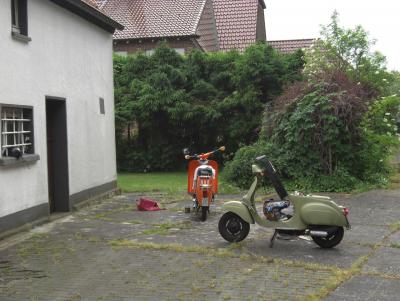

hab das auchmal russisch gemacht, mit rolle und zwei fraben aus dem baumarkt. 1:1 gemischt und auf die gesprühte grundierung gerollt. matten klarlack drau, fertiig. sprühen find ich doof ohne kabine. rollen ist entspannend und geht fix.

Ich habe von denen jetzt schon 2x matten Lack für die Pistole gekauft und in einem Keller bei Kumpels in der Werkstatt (altes Gebläse saugt Luft nach draussen  => Sau Billig, super zu verarbeiten und tolles Ergebnis! Die Kiste ist so von mir gemacht:
