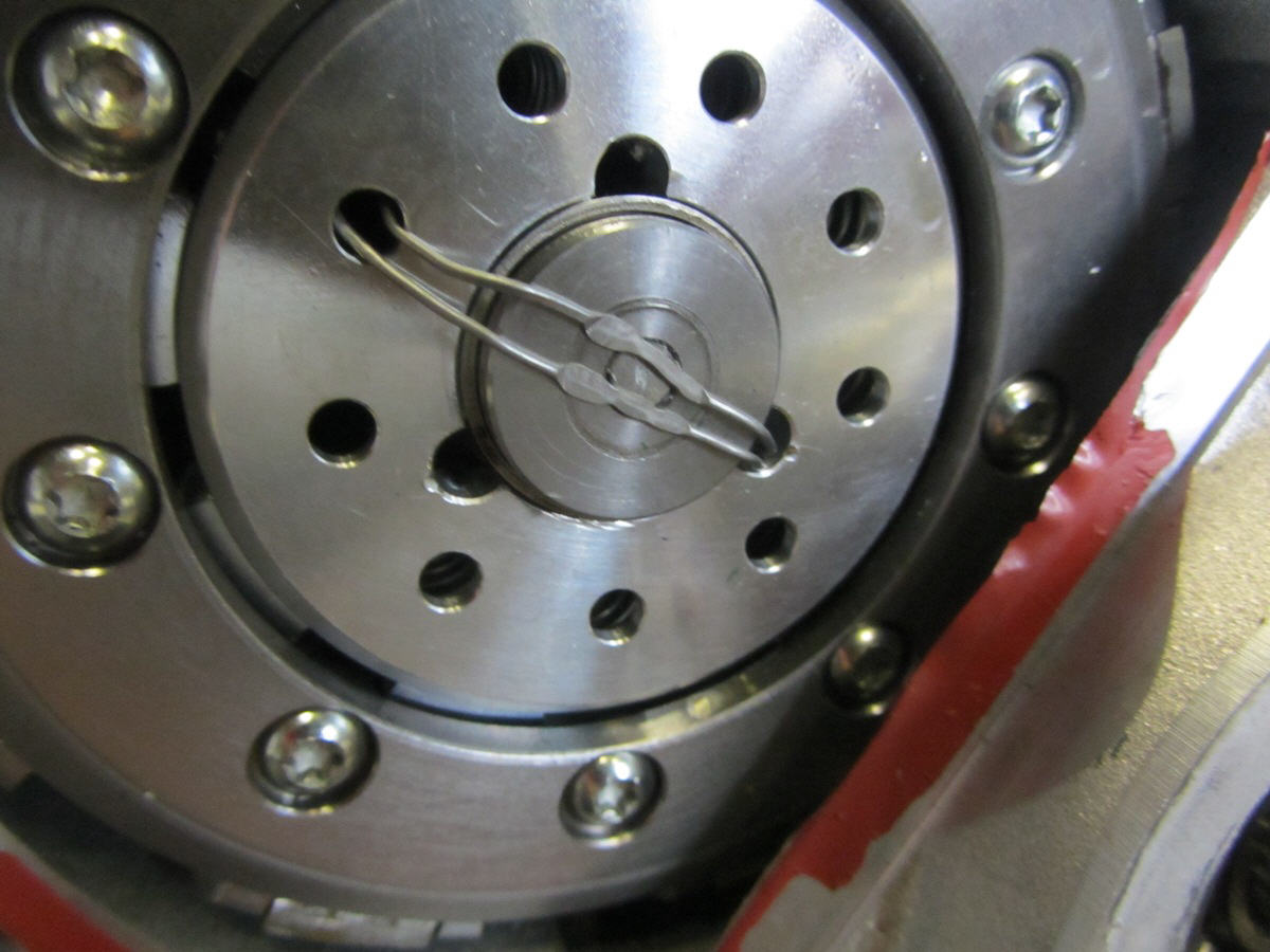

gerade beschäftigt mich auch das kupplungsdeckel-spacer-kupplungs-tetris.
king kupplung leider mit 4mm spacer - sonst passt's nicht - deckel aus landsberg im quattrini gehäuse.
effekt: kupplung trennt nicht sauber, zugspannung egal - sogar wenn der zug soweit vorgespannt ist, dass die kupplung beim ankicken fast schon sämig durchgeht, ist beim betätigen nicht an trennen zu denken.
als kleinen test habe ich dann mal das "quetschmaß" am druckpilz genommen.
zum glück bietet die kupplung eine vielzahl an löchern wo man was rein hängen kann
mit montiertem deckel die kupplung 2-3 mal betätigt (trotz vollem ausrückweg am arm, steht die kupplung nirgens in der primär an ?!)
leider lag grad kein xl2 deckel in der nähe um zu prüfen was jetzt die ursache für den winkelfehler ist.
ganz ehrlich sehe ich den winkelfehler nicht als so tragisch an - also wir reden hier von 0,2mm. man müsste jetzt mal kurz rechnen um zu erfahren wieviel das am umfang der kupplungsscheiben ausmacht - wenn sich das zu 2mm aufaddiert, dann könnte das eine ursache sein.
das ganze dann ergänzt durch den etwas aussermittigen druckpunkt könnte zur verhaltensauffälligkeit beitragen.
allerdings steuert der "kleine" spacer sicher noch etwas zur verschiebung bei. weiter kommt hinzu, dass die fläche des andruckplatten lagers einen absatz hat - wenn der etwas aussermittig stehende druckpilz und die abgesetzte andruckplatte sich dann am absatz treffen, kann die nummer noch weiter kippen.
warum ist die andruckplatte dort so abgesetzt? soll das den druckpilz "zentrieren"?
sobald ich meinen xl2 deckel wieder habe, teste ich an dem ding mal weiter...
soll ich dir morgen einen xl2 deckel schicken?
danke dome - mein deckel macht sich gerade auf den weg zurück und ich meine ich habe noch irgendwo einen rum liegen - wenn sich eins von beiden findet gehts weiter..
damit könnte man dann klären ob es entweder am deckel aus süddeutschland oder am quattrini gehäuse liegt...
Wenn ich mich recht erinnere, dann hatte der Specialheizer ein ähnliches Problem mit dem Deckel aus Süddeutschland auf dem Q-Gehäuse?!
Ein geliehener XL2 Deckel brachte Abhilfe.
Horst
ich glaube ja, dass die o,2mm überhaupt nicht wurscht sind. Das summiert sich nach aussen auf (Hebelarm)
Allerdings gibt es bestimmt auch andere mögliche Ursachen.
Die Zahlenwerte könnten etwas verfälscht sein, weil das Lötzinn bestimmt recht viel Druck brauch.
Sollte man vielleicht qualitativ mit Tinte/Fett / Dichtmasse gegenchecken.
Den SIPpilz n bissl einarbeiten täte sicher nicht schaden. Is ja schnell gemacht.
Bin ja gespannt und toitoitoi, dass es der Deckel ist !

das ist recht weiches lot - da gibt es ja verschiedene qualitäten - soviel druck brauch es da nicht. das zeug benutze ich eigentlich nur um solche abdrücke zu machen.

Ist deine Andruckplatte dicker als meine? Schaut auf dem Bild so aus.
Kanns nur nicht messen, ist schon zu.
Bei der 4S Version sitzt die Andruckplatte weiter drin da kein bzw nur minimaler Spacer erwünscht.
Bei der 5S sitzt die Anduckpkatte weiter draußen und zusätzliche Zwischenscheibe im Lager verbaut da Deckel gespacert und genug Platz.
Gruss
Bearbeitet von KingOfBurnout
Laut Andruckplatte sieht es wie ne 4S aus.Sitzt Tiefer drin als bei der 5S...
Bei der 5S sieht es so aus ca. 1,5mm höher.
Ich hatte beim Kundenmotor auch das Problem, beim Verbau des Original PKXL2 hat sich das Prob in Luft aufgaylöst.
Der Kunde hat nach der Info das er doch nen gebrauchten Deckel bekommt wegen dem hier diskutierten Problem die Hände über dem Kopf zusammen geschlagen und gesagt er hat das gleiche Prob im alten Motor mit anderer Kupplung und er hat die gleichen Probs wie ich ihm erklärt hatte.
Als er dort auch den Deckel getauscht hatte war das Prob auch gelöst.
Er konnte zuvor garnicht erst anfahren.
post-35674-0-19880200-1437298750_thumb.j
Kommt immer auf die Nebenwellen an.
Ausgangsbasis ist die Original Nebenwelle.
Drt, Falc, Faio und NOS sind länger als Original. Die NOS war beim Zerstörer ü30 gleich 3mm länger. So das der oberste Belag aus dem Korb gestanden ist. ;D
