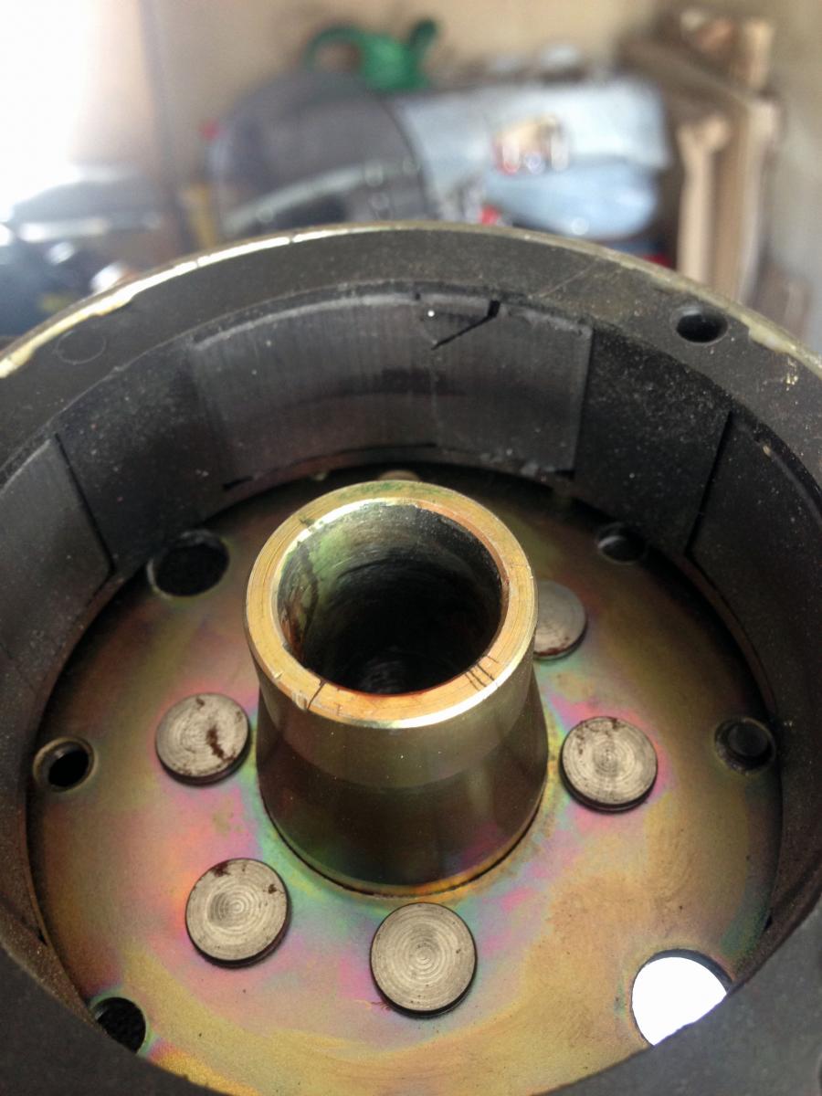

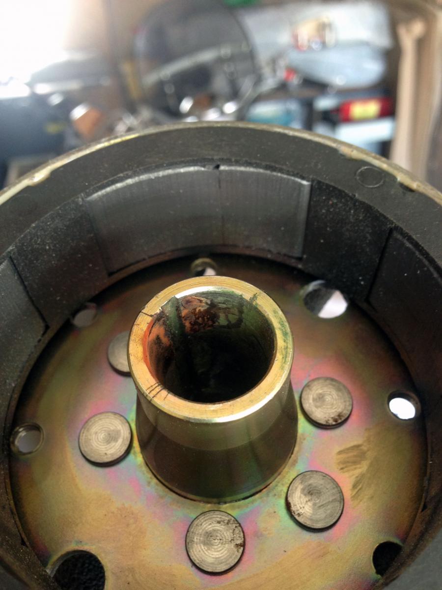

Hab gestern mein Lüra mal demontiert und dabei hab ich gemerkt, dass teilweise die Magnete gebrochen sind. Siehe Bilder.post-6220-0-08836700-1371896479_thumb.jppost-6220-0-97675400-1371896456_thumb.jp
Ich denk jetzt mal das ist ein Fall für die Tonne.
Nur jetzt meine Frage. Woher bekomme ich das Teil einzeln. Finde überall nur die komplette Zündung bzw. den Lüfterkranz einzeln, aber eben nicht das Magnetdingsbums ;)

Aber jetzt nochmal ne andere Frage. Kann man sie noch fahren so wie sie auf den Bildern abgebildet ist.
Wahrscheinlich eher nicht oder ?
ja kann man. sollte man aber nicht, die magneten werden weiter brechen und irgendwann das spulenpaket zerstören, so das du dann nicht mehr nur ein neues polrad brauchst, sondern auch ein neues spulenpaket.
Lose Teile entfernen und die Risse mit Uhu Endfest verschliessen.Hällt so schon einige tausend Km.
