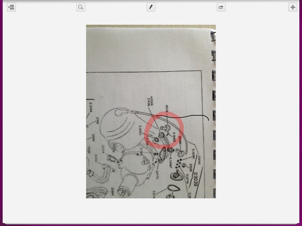

Graf_Koks Geschrieben 25. Juni 2013 Teilen Geschrieben 25. Juni 2013 (bearbeitet) Moin!Wie heißt in dem anliegenden Bild das Teil 21438?? Suche das für meine VL2T. Da kommen die Kabel aus dem Motorblock durch...Hat jemand eine Bezugsmöglichkeit?Gruß, Koks Bearbeitet 13. Juli 2013 von Graf_Koks Link zu diesem Kommentar Auf anderen Seiten teilen Mehr Optionen zum Teilen...
Schrottpresse Geschrieben 25. Juni 2013 Teilen Geschrieben 25. Juni 2013 Hallo,bei P.E. heißen die Teile:B.T. Klemme und B.T. Kappe für Anschlussklemme.Gruß Werner Link zu diesem Kommentar Auf anderen Seiten teilen Mehr Optionen zum Teilen...
Feindi Geschrieben 25. Juni 2013 Teilen Geschrieben 25. Juni 2013 Meinst du das? http://www.vespa-oldtimerteile.de/product_info.php?cPath=45_172&products_id=594 Link zu diesem Kommentar Auf anderen Seiten teilen Mehr Optionen zum Teilen...
Graf_Koks Geschrieben 25. Juni 2013 Autor Teilen Geschrieben 25. Juni 2013 Wofür bitten schön steht BT-Klemme?? Das hätte ich nie gefunden. Bedankt! Das ist mein Teil!!! Link zu diesem Kommentar Auf anderen Seiten teilen Mehr Optionen zum Teilen...
