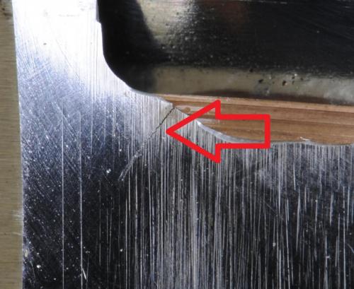

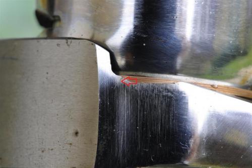

Auf Wunsch vom "Goof" poste ich das hier auch in dieses Topic:
Es gibt mal wieder interessante Neuigkeiten, scheinbar sind von den Rissen in der Presspassung auch Wellen anderer Hersteller betroffen, hatte gerade eine Pinasco-LHW in Händen, bei welcher genau selbiges der Fall ist, scheinbar ist bei einer LHW, in Verbindung mit einem 22mm Hubzapfen, das verbleibende Material oberhalb des Bolzens doch zu wenig, um den Druck der Passung standhalten zu können.
Hier die Bilder der Pinasco-LHW, rechts das Detailfoto vom linken Bild:
post-28685-0-72752800-1382863350_thumb.j   post-28685-0-16491000-1382863334_thumb.j
Übrigens war die Welle schon mal verbaut, ist also keine nagelneue mehr, bis jetzt hat sie trotz Riss jedenfalls gehalten, bleibt bloß die Frage, wie viel km diese schon auf'm Buckel hat, werde mich mal darüber erkundigen und ggf. berichten.

Was für eine Welle ist das? 125er oder 200er?
Wenn ich das hier jetzt richtig verfolgt habe betrifft das hier ausschließlich die 125er LH-Wellen und dann auch (bisher) nur 4!!! Stück. Oder?
Hat jemand schon scheiße mit einer 200er LH-Welle gehabt? Würde nämlich genau so eine in nächster Zeit verbauen wollen. :rotwerd:
Och nöööö. :repuke:  Hatte gehofft das es nur die 125er betrifft.

Ist nicht die erste 200er!
