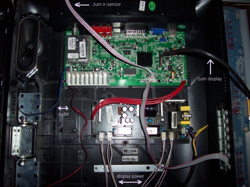

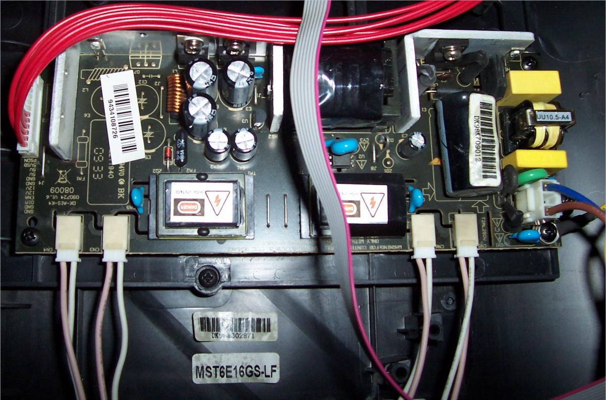

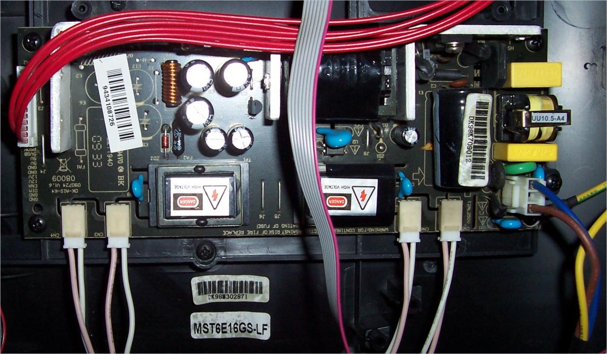

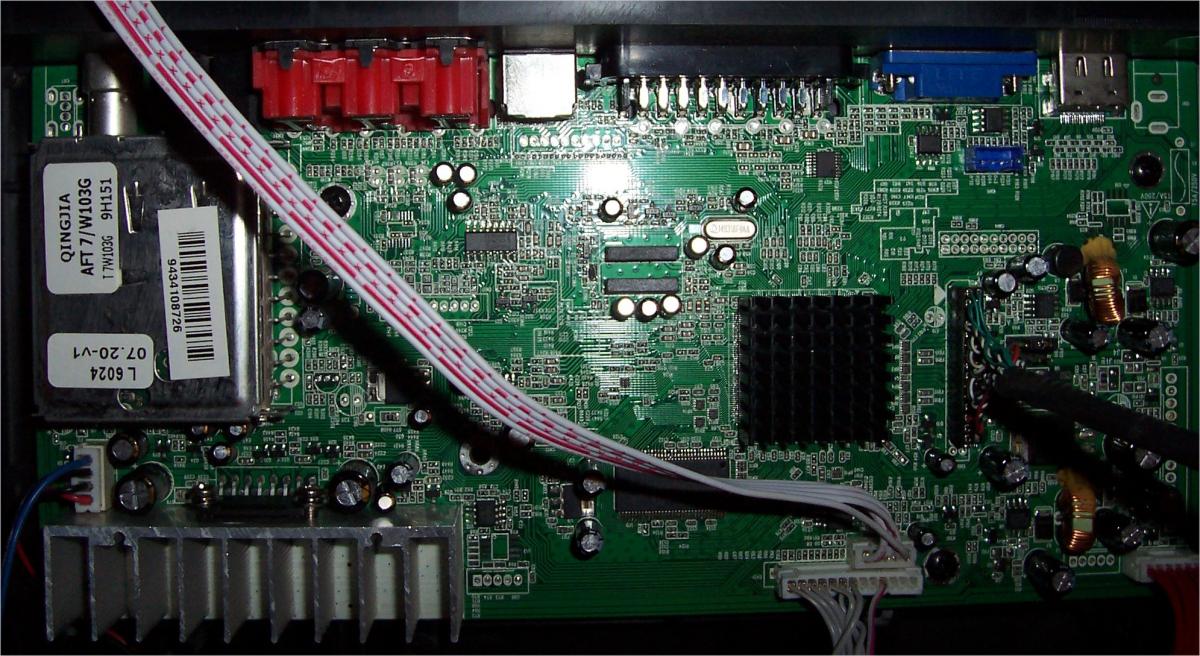

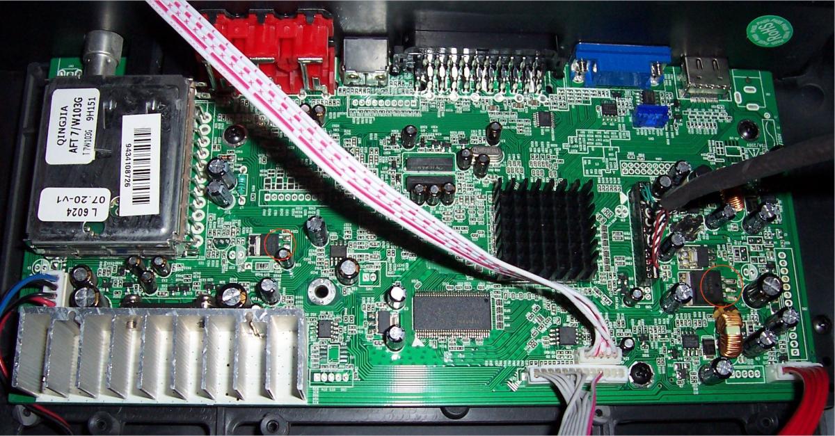

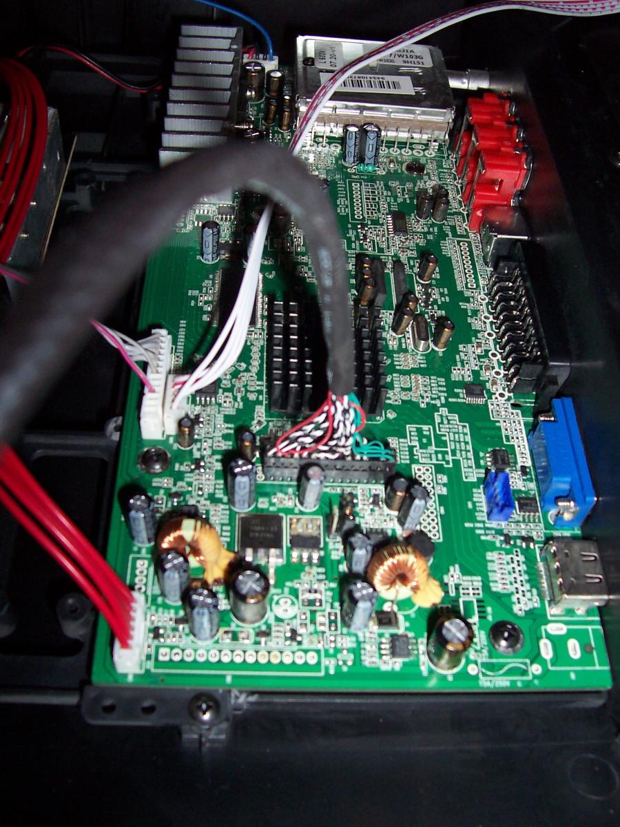

hat jemand nen tipp welches der bauteile auf den fotos sich mit nem knall verabschieden könnte? da müsste doch was zu sehen sein. isses aba nich!

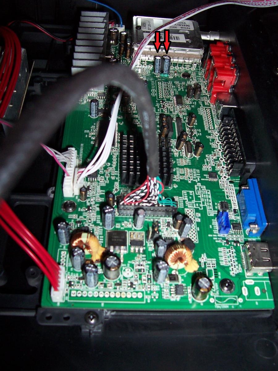

ich hab mal 2 transistoren eingekreist auf einem bild, die wo welche nur an 2 beinchen hängen. kommt mir strange vor, aber gleich beide durch?  :blink:
nen geplatzter elko wäre doch auch zu sehen bzw. läg iwo im gayhäuse herum (wir kennen das von den hupengleichrichtern).
ich spüre, dass es eher am netzteil liegt, ja das spüre ich ganz doll, ich hab da so ein gefüüühllll  :-D

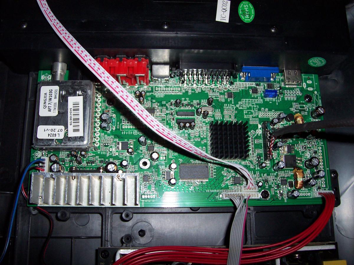

In den roten Kreisen kann ich nix erkennen. Fotos zu unscharf.
Die beiden habens hinter sich.

geilo, so schnell resonanz, danke hiro, wie kommst drauf? im original sehn die wie alle anderen aus.
ich hab leider die fotos nicht besser hinbekommen - in den kreisen sind je ein transistor, wo jeweils das mittlere der 3 beinchen "weg" ist. also schon ein stummelchen und auch eine lötstelle, aber keine verbindung.

Ich würde am Netzteil suchen
post-45015-0-75657500-1372528908_thumb.j
Schau mal ob rechts braun blau  die 230 Volt anliegen, und ob auf der linken Seite die aufgedruckten  Spannungen vorhanden sind.  Rechts oben der Gleichrichter mal durch messen und darüber den Schalttransistor ob der Abgeblasen hat....

In 99,999% der Fälle (zumindest bei Samsung und LG) sind es die Elkos beim Netzteil neben den Kühlkörpern. Die baut man extra in die Nähe von heißen Stellen, damit sie schnell überhitzen. Es reicht schon, wenn der Elko nach oben gewölbt ist, da ist er schon kaputt.
