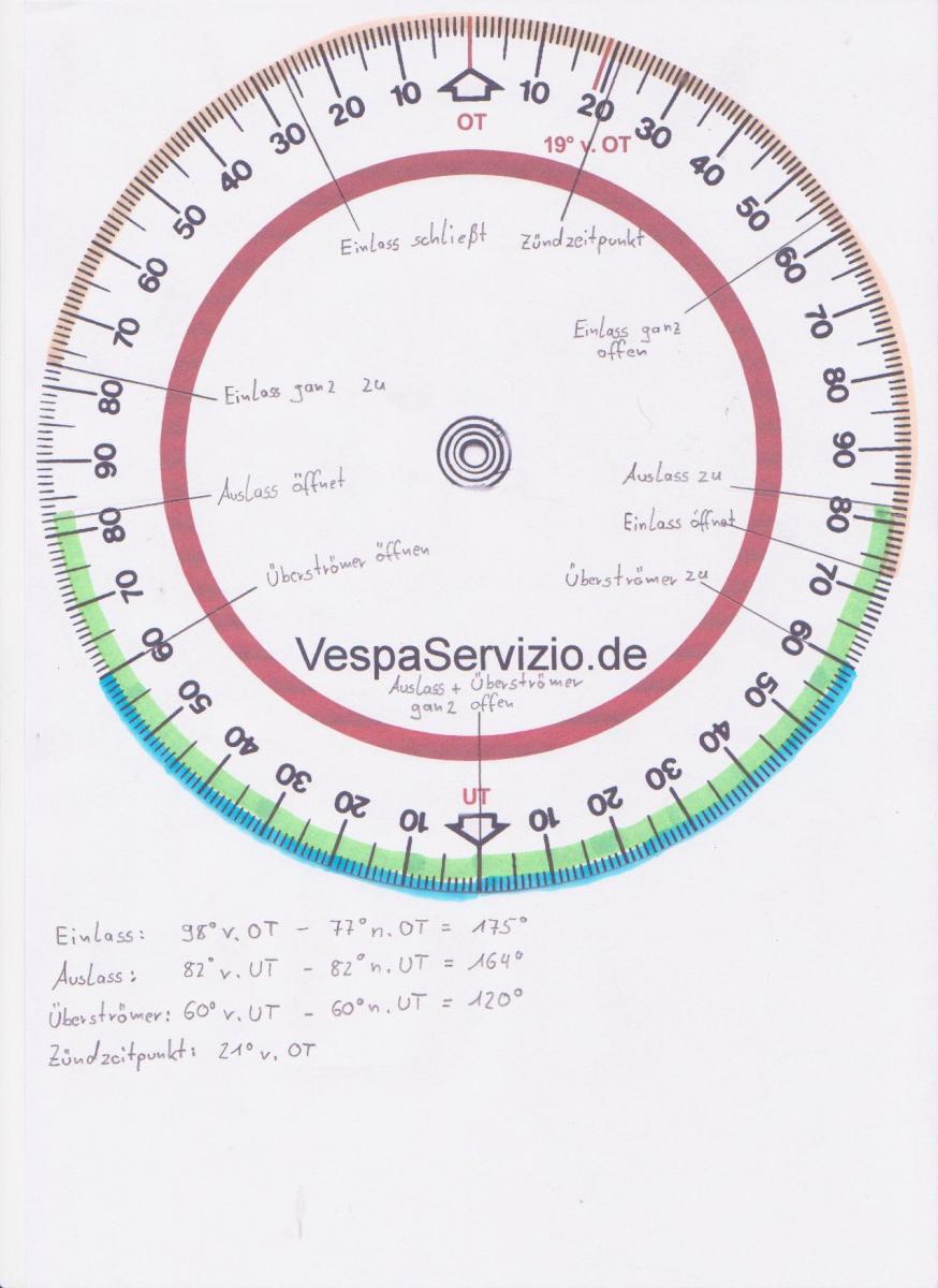

So hab jetzt die Steuerzeiten gemessen und auf einer Gradscheibe vermerkt (siehe Bild unten).
77° n. OT für den Einlass ist wohl etwas heftig oder? Ist das vielleicht der Grund für meinen brutalen blow back?
Das ist es leider!
65-70 Grad sind so ne Grenze ...
77° nOT ist für den Si leider zuviel!
Wenn du mit dem Gaser weiter fahren willst, mußt du dir eine andere Welle besorgen (ich empfehle da eine mit 65°nOT vom Polinist).
Ist dir die orig. Optik vom Si egal, bau um auf was Größeres (durch den längeren Ansaugweg wird der Sprayback kompensiert und der Motor läßt sich dann warscheinlich auch viel besser einstellen UND du mußt nicht umbedingt den Motor spalten!)
Wollte eigentlich schon gerne den Si Vergaser drauf lassen:-( Aber zu welchem Vergaser würdet ihr mir raten?
