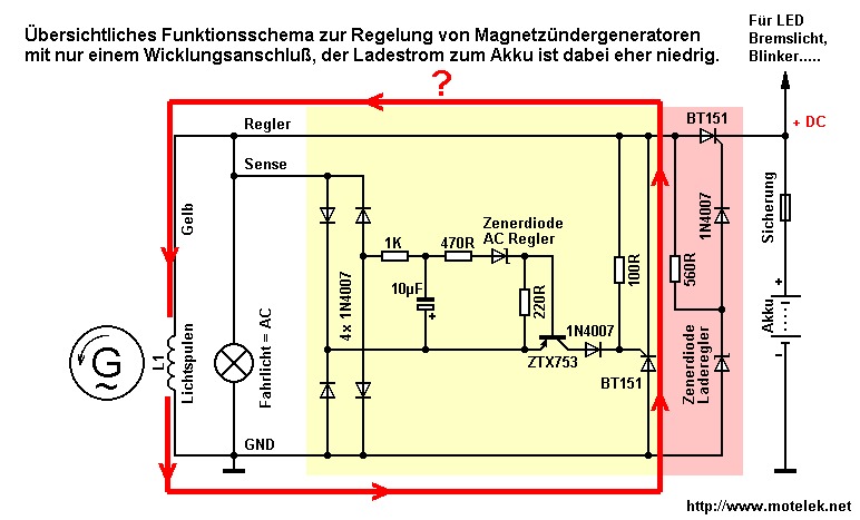

In beiden Halbwellen ist die Energie zum Leuchten drin.
Bevor die Lampen überlastet werden (mehr rpm) wird die negative Welle tlw kurzgeschlossen (Energie umgeleitet).
Die 6-Volt-Selbstregelung funktioniert nur, wenn die LiMa höherohmiger als die Lampe(n) ist.
D.h. 12V-Lampen taugen dafür nicht.
ja so sollte es sein und hätte mit dem kokus klappen können.
ich hab mal in eine grafik aus diesem topic eingezeichnet was mich irritiert. so könnte es ja in nem kokus aussehen, aber ich dachte da geht die negative halbwelle direkt auf masse (?) nun bin ich aber soweit, dass BT151 wohl ein thyristor ist, der erst bei überspannung direkt auf masse schaltet (?)
