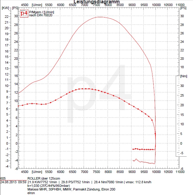

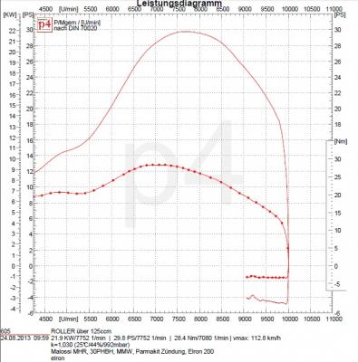

Der passt sogar exellent:
Hier mal eine Kurve von einem gesteckten Malossi MHR auf 60mm Hub mit Elron 200.
Er liegt so tief es geht vom Kolbenüberstand her.Nur mit Kopfdichtung ausgeglichen. Original Kopf.
Rest vom Setup steht ja im Bildchen.
