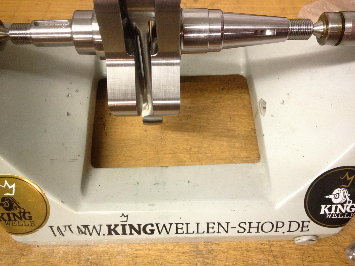

heute wurden die ersten MHR 2014 61Hub Wellen für Stefan und Fabian fertig.
Echt massive Wangen mit bis zu 15%  Einpresstiefe durch ein aufwendiges Verfahren. Ich hoffe die Herren haben  nur gutes zu berichten.
Testen marsch marsch……

Was bedeutet Einpresstiefe im Zusammenhang mit Kurbelwellen?
Danke
Einpresstiefe = Eingepresster Hubzapfen in der Kurbelwange. Um so mehr Einpresstiefe, um so höher die Verdrehsicherheit.
Schaut gut aus was da machst mit dem Hubzapfen so gewinnt man noch etwas mehr Fläche
So hab ich das auch bei drei Wellen
Der überstehende Hubzapfen wird dann abgetrennt.
Gelippte Glocke und die andere Seite bleibt Vollwange oder ist die ebenso wie die DS vom King auf der anderen Seite dünner und mit Gewichten versehen?
Würde es was bringen eine ganz normale Glocke zu lippen um noch mehr Füllung zu erreichen?
Möchte eigentlich auf den schönen vibrationsarmen Rundlauf der Glocke nicht verzichten!
Schönes Teil, muss die kleine Gehäusehälfte erweitert werden ?
Ist auf der anderen Seite mit zwei Gewichten
