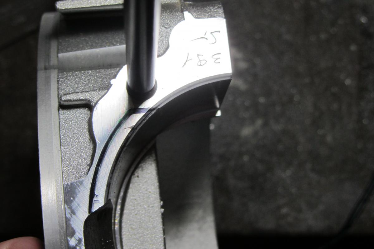

Bei meinem MHR steht mir auf dem Malossi Block nur knap 1mm Dichtfläche an der Kante oben rechts zur Verfügung.
Da die 1,5er FuDi größer an den Außenkanten ist, hab ich somit mehr Dichtfläche zwischen Zylinder und FuDi.
Passt das wenn ichs beidseitig schön mit Dichtpaste einbaue, oder kann es dort trotzdem Falschluft ziehen?
Lg
Kalle
wie kommt es eigentlich dazu? dh malossi gehäuse und malossi mhr harmonieren dichtflächenmässig bei unpassender toleranz nicht?
foto von MHR FUDI auf gehäuse bitte?!
Bearbeitet von Motorhead

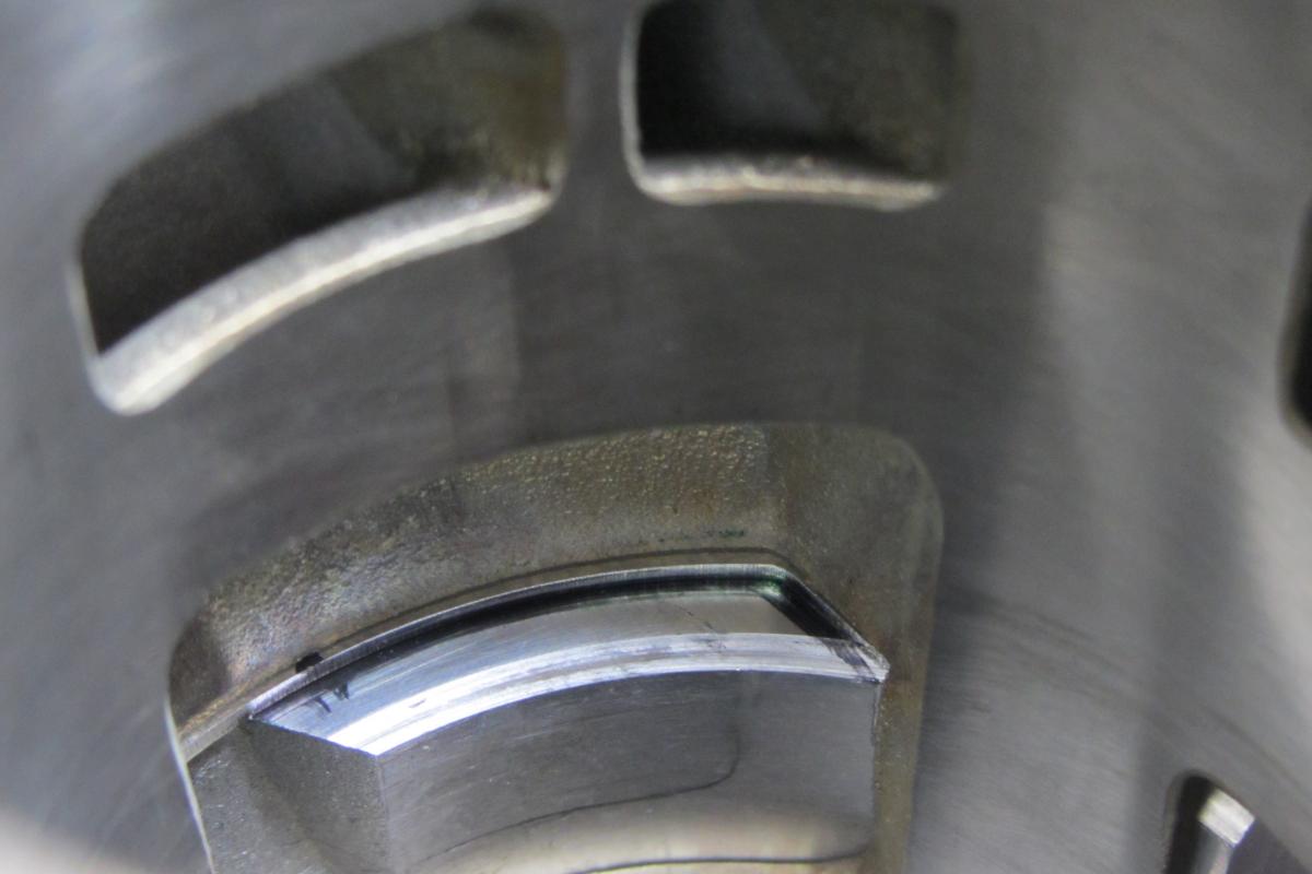

Der Zylinderüberströhmer auf der linken Motorseite ist knapp 2mm kleiner als auf der anderen Seite*. Kolben und Ringe sind übrigens auch anders als beim alten, beim alten war ein Ring mit ner Stufe, ebenso im Kolben. Beim neuen Kolben sind beide Ringe gleich. Um die Wölbung der Ringe zu sehen musste ich nur ne Lupe benutzen :-D
Fotos mache ich heute Abend.
*hatte mich vermessen, beide Seiten sind gleich!
post-2442-0-79593800-1417111257_thumb.jp
post-2442-0-96071600-1417111264_thumb.jp
post-2442-0-73948800-1417111271_thumb.jp
Bearbeitet von Kon Kalle
Brauche eure Antwort zur Beruhigung :satisfied:
Lg
Kalle
mit kaltmetall die dichtfläche erweitern
