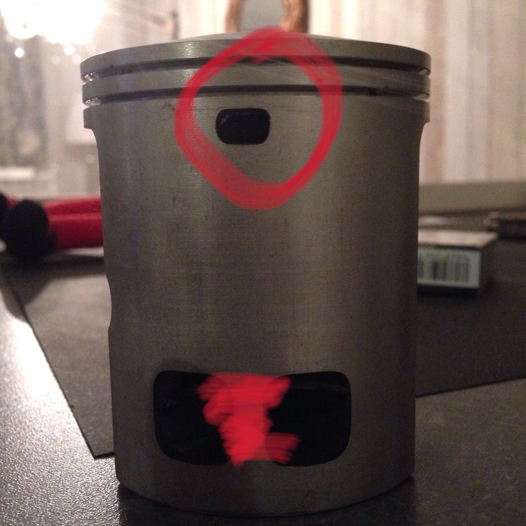

bis die Mazzu lieferbar ist dauert das ja noch etwas... da wollte ich die Zeit nutzen und den kolben überarbeiten!
so wie ich das in einigen Topics lesen konnte, wurden wohl einige zylinder / Kolben gehimmelt.
was sollte hier gemacht werden?

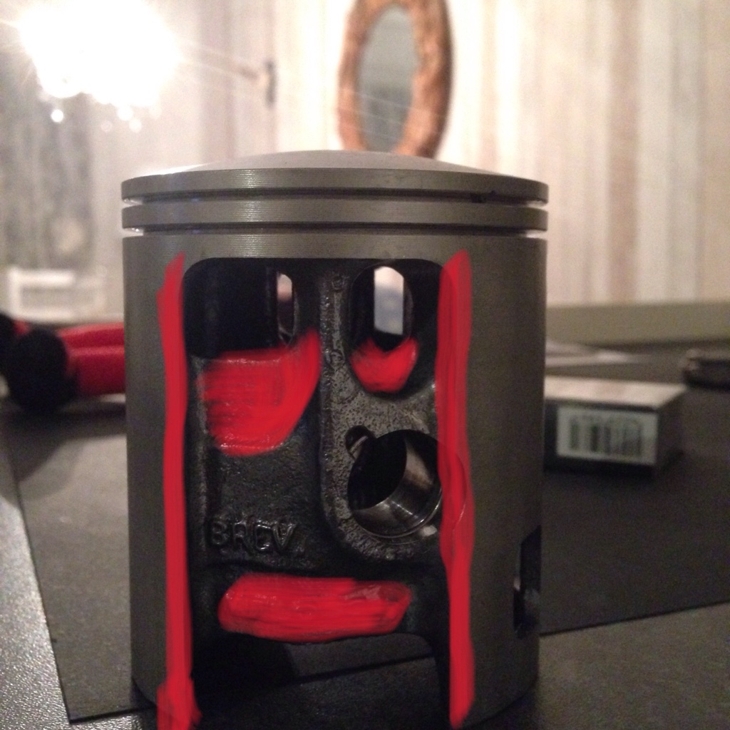

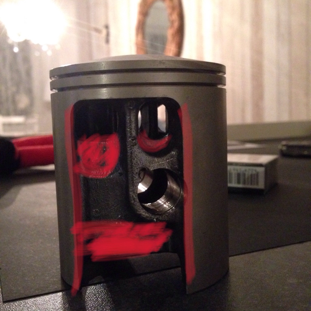

post-29124-14239445122657_thumb.jpgpost-29124-14239445228438_thumb.jpgpost-29124-14239445411343_thumb.jpg

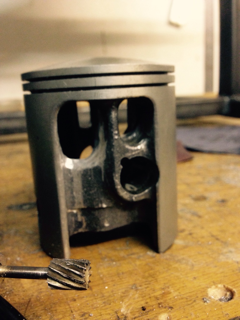

Symmetriefehler noch beseitigen. Schau mal in meinem Thread, da sind massig Bilder.
Den Steg solltest du stehen lassen, macht man wohl nicht mehr weg.
jo
gesehen ist ja jeweils nur eine Seite.
gut denn mach ich nur die angedeuteten fenster groß und beseitige den Rand jeweils auf jeder Seite.
das passt dann
Danke
Der Symmetriefehler wirkt sich nur auf einer Seite negativ aus, brauchst den nicht auf beiden Seiten beseitigen.
Das Kolbenhemd hast du schon gekürzt oder passt das?
