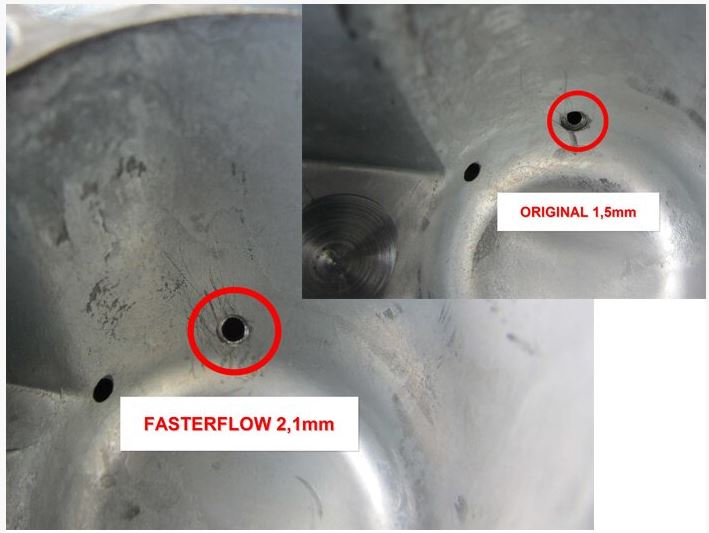

Ich habe meinen Motor jetzt auch soweit fast fertig und würde gerne noch ein paar Infos von anderen Setups mit 211er MHR, 57er Welle und 24SI sehen, hören.
200er Gehäuse komplett auf MHR Überströme angepasst
MHR Zylinder und Kolben P&P (entgratet)
Malossi Kopf
57mm original Drehschieberwelle vom Polinist zur Kaba Welle, 65°
Drehschieber verlängert
SI24 G ovalisiert, Spritkanal von der Schwimmerkammer zur Hauptdüse angepasst,
T5 Luftfilter
ND 100/50 - 2,0
HDLK 120 / Mischrohr BE3 / HD 145  (SCK Fasterflow)
SIP Road XL
originales 200er Elestart Lüra auf 1900 G abgedreht.
Werde nun noch einen 3mm Schwimmerkammerspacer montieren und hoffen es saugt mir den Vergaser nicht leer.
Mit der HD 145 bekomme ich den Motor noch nicht zum drosseln. Kerze ist nach kurzen 1 KM vollgasfahrten noch etwas hell.
  • Like 1
Bevor du mit dem Spacer anfängst, bitte das SI Topic durchlesen und den Gaser entsprechend modifizieren. Mir fallen da so auf Anhieb Sachen ein wie zusätzliche Bohrung über der Nadel und Bohrung vom Benzinanschluss selber, vergrößern.
Faster Flow verbaut? Tankdeckel lässt Luft in Tank? Spritschlauch kurz? Ronbogen verbaut?
Bearbeitet von Nick Knatterton
  Am 21.7.2015 um 10:08 schrieb Nick Knatterton:
Bevor du mit dem Spacer anfängst, bitte das SI Topic durchlesen und den Gaser entsprechend modifizieren. Mir Fällen da so auf Anhieb Sachen ein wie zusätzliche Bohrung über der Nadel und Bohrung vom Benzinanschluss selber, vergrößern.
SCK Fasterflow ist drin. SI Vergasertopic auch komplett gelesen bzw. beide Bohrungen laut Bilder bearbeitet.
Ordentlicher Gewebeschlauch mit passender länge! Die Kiste zieht auch sauber und ohne Ruckeln.

  Am 21.7.2015 um 12:29 schrieb darkslide2000:
Ähm, am Düsenstock? Habe ich da was im Topic überlesen?
Könnte das Mischrohr noch von BE3 auf BE2 tauschen und sehen ob der Motor fetter wird.
Guckst Du hier!
  Am 23.2.2015 um 22:07 schrieb blutoniumboy:
Unterm Nadelsitz auf 12,9,6, und 3 Uhr je ein 2mm Loch. Knapp unter der Stelle wo die Nadel im Messing dichtet.
Von der Siebkammer runter mit 3,0mm aber nicht das Messing durchbohren.
http://www.germanscooterforum.de/topic/171266-das-spritzufuhr-si-vergaser-topic/?p=1067996706
