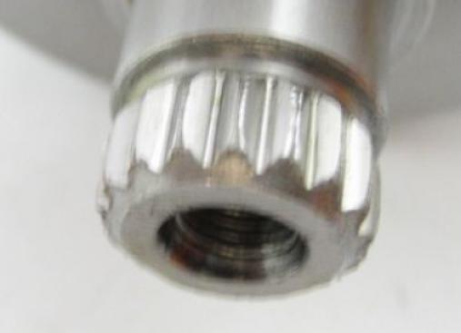

mit ner gescheiten Verzahnung das der Mitnehmer komplett genutzt wird...
solution in search of a problem oder was ist da der sinn und der zweck?
schlecht: post-29329-0-54620700-1373351778_thumb.j
gut: post-29329-0-14620800-1373351821.jpg

1: Mir schon, ich rede auch nich von ner Glockenwelle! In der BSSO räumen einige das Kurbelgehäuse um einiges raus... ;-) und fahren keine Vollwelle... Standardwangen reichen, die Fläche Kurbelbolzen-Wange wird durch ne VVW nicht größer...
2: 1-2mm Kolben nach links, durch 1mm breitete Kurbelwangen ist 0 Problemo. Ist dasselbe wie wenn man nen 2mm breiteres Pleul unten, also 16/17mm verwendet. Fahren einige rum damit.
Und SCK verkauft dicke Maghouse-Dichtungen hierfür.
3: Gut, ist ja auch ein Bild von ner BGM-Welle, hat sonst keine, diese längere Verzahnung :thumbsup:
