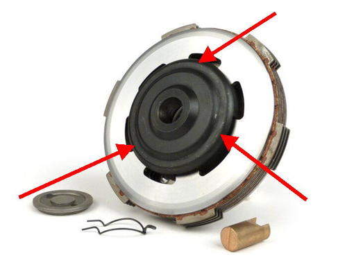

Wie sehen eure Primärkörbe aus bzw. welche Körbe sind verbaut?
Häufig wird das schlechte trennen der Kupplung durch ein Anstoßben des Kupplungskorbes am Primärkorb verantwortlich. Die Pfeilmarkierungen sollen den Bereich zeigen den ich meine. Abhilfe kann hier der BGM Primärkorb schaffen oder eben Produkte anderer Hersteller. Wichtig hierbei ist nur, dass der Korb im Bereich der Pfeile vergleichbar gearbeitet ist.
kupplung_bgm_pro_superstrong_f_r_drt_nebenwelle_vespa_v50_v90_ss50_ss90_pv125_et3_pk50_pk80_pk50_s_p-5_s_pk50_xl_pk125_xl_ets_pk50_hp_pk50_ss_bgm8050vd_1_.thumb.jpg.6366056c2245024c4834ef33f8689121.jpgkupplungskorb_mit_prim_rreparaturkit_bgm_pro_verst_rkt_cnc_vespa_v50_v90_ss50_ss90_pv125_et3_pk50_pk-_pk125_s_pk50_xl_pk125_xl_ets_pk50_hp_pk50_ss_bgm0190.thumb.jpg.f48672e0a905f246f8b8ce1012618ca4.jpg
Bearbeitet von minderleistungsfahrer
Messe den Abstand zwischen Primär und Kupplungskorb. Wenn das < 1,5 mm liegt, hast du den Fehler mit großer Wahrscheinlichkeit gefunden.
