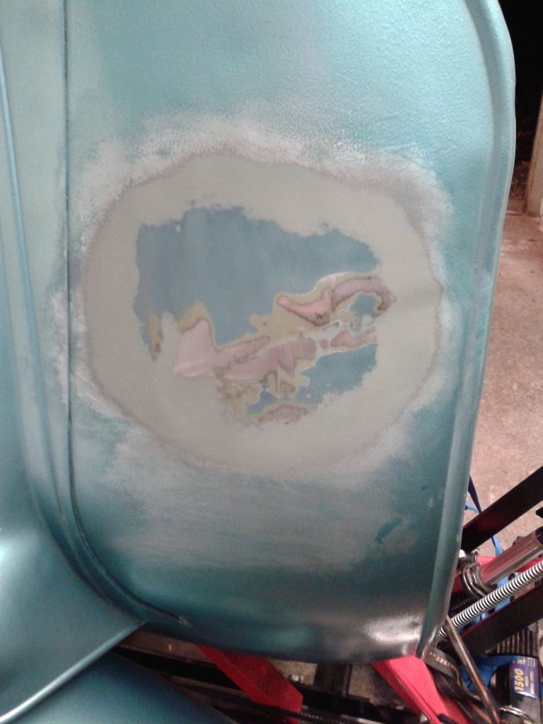

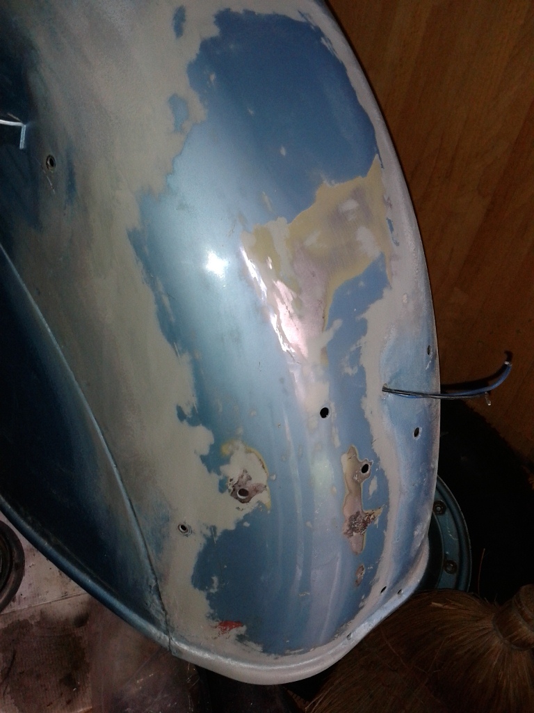

hab mal wieder entlackt, diesmal unter Anderem mit Abbeizer. Der Lack drunter ist toll, aber es bleiben beim Entlacken immer Stellen, wo die Grundierung nicht runtergeht. Wenn ich diese Stellen mit 320er-Schleifpapier anschleife, geht's dann irgendwann, ist aber sehr mühsam und es besteht immer die Gefahr, daß man mit dem Schleifpapier die deneben liegenden Lackstellen zerkratzt.
Würde es denn Sinn machen, die "Flecken" mit Rot-Weiss-Schleifpaste zu behandeln? Ich denke, das wäre schonender und auch einfacher.

320 find ich zu hart....würd feiner gehen und mit viel Wasser ran....eben dass keine Kratzer entstehen. Die Flächen werden zwar matt, aber das kannst aufpolieren
Bei Schleifpolitur hast oft das Problem, dass Du die Stellen um den "Fleck" herum quasi durchschleifst.
Hatte es bei Grundierung, dass da oft Ace oder Verdünnung gewirkt hatte...besser als beim Decklack ansich.
Ich werds mal mit 440er und Wasser versuchen. Das Problem ist, daß der Decklack mit Aceton wegzuwischen war, die Grundierung ist aber so dick, daß man sich einen Wolf rubbelt...
Und die jetzt vorhandenen Reste sind teilweise so klein, daß es sowohl mit Schleifen als auch mit Aceton schwierig ist, das wegzukriegen.
Aber vielleicht geht's ja wirklich besser, wenn ich über die "Inseln" mit Nassschleifen drübergeh und den O-Lack dann auspoliere, damit die Kratzer wieder weg sind.
Danke erstmal, ich werde berichten...
