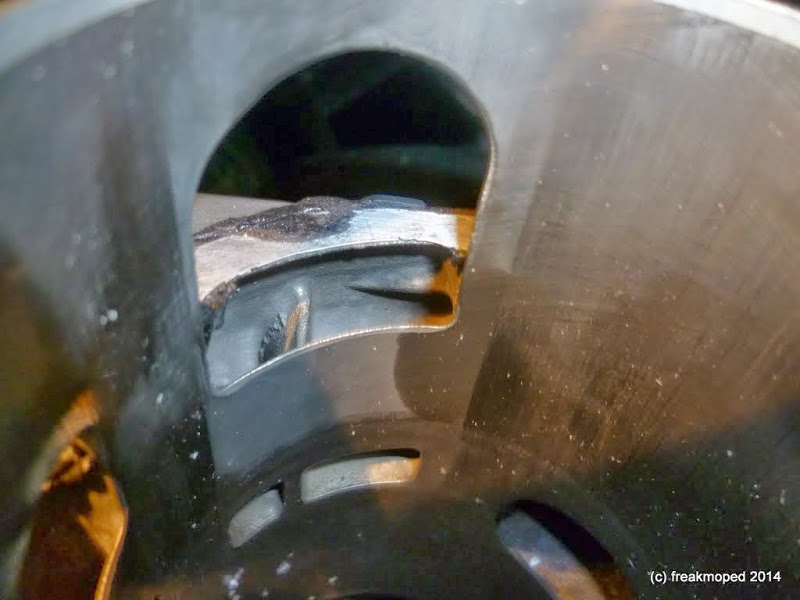

first polini 221 mit malle kolben am tisch, werden nun eh mehrere reinpurzeln
seehr schöner kit!!
einzig die kante mit totraum beim einen üs ist naja..
aber ein muss-kompromiss wg elestart lüra kranz
und sowieso verkraftbar
feinein: sehr zahme steuerzeiten
vor allem überströmer unter 120!
dh man kann sich schön zurechtschnitzen was man möchte
mit malossi 211 kolben hat der kit putzige:
A 168
Ü 115
V 26,5
also wie ca in der größenordnung des grauguss 207
jedenfalls besser als der 211er polini = mehr v und niedrigere ü
deutlicher unterschied zu den zu hohen (ds si setups, loch im 4.) 178-180 vom malossi 211
ergo: das ist ein malossi killer
was der polini/polossi eh schon immer war
wenn man die cojones hatte ihn zu fahren
(grauguss fürchtis...)
niccee, und erst der zylkopf!
geile sache!

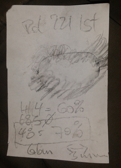

hat schon was von putzig der kit, nicht nur auslasszeit ist zahm
auch die breite hat nur schlanke 60% bei quasi rundem loch ^^
dh wiederum rohling der feinarbeit bedarf :satisfied:
was geht? 70% geht, gut verrundet, sogar mit schlechte kolbenringen
zb:
ist grad ein otuning (eigentich mein allerletztes) mit originalen ringen (!)
und 70%  auslass retourgekommen nach nunmehr 10.000km zum flottisieren
