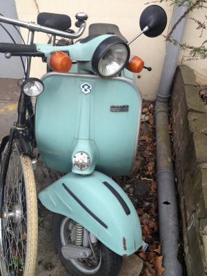

eine Freundin hat eine Bajaj chetak 150 das genaue Bj. kenn ich leider nicht aber ich vermute so um 95.
die sieht genau so aus post-17955-0-22527000-1366128338_thumb.j
wie diese hier aus dem Forum.
du verletzt hier urheberrechte mit meinem foto :-P
aber nicht schlimm. dafür sind wir ja alle hier, damit man gemeinsam die probleme lösen kann.
