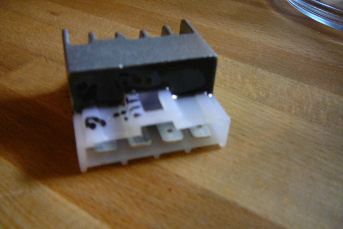

T5Rainer Geschrieben 4. August 2013 Teilen Geschrieben 4. August 2013 Sprich doch mal in mit Bildern.Orig. Parmakit ist sicher nur ein umgelabeltes Zukaufteil. Link zu diesem Kommentar Auf anderen Seiten teilen Mehr Optionen zum Teilen...
barnie Geschrieben 4. August 2013 Teilen Geschrieben 4. August 2013 Der Regler wird sooo ausschauen: Link zu diesem Kommentar Auf anderen Seiten teilen Mehr Optionen zum Teilen...
T5Rainer Geschrieben 4. August 2013 Teilen Geschrieben 4. August 2013 Flachmann Link zu diesem Kommentar Auf anderen Seiten teilen Mehr Optionen zum Teilen...
Kampmann Geschrieben 4. August 2013 Autor Teilen Geschrieben 4. August 2013 Ja, genau so.Hab mal zwei Bilder gesucht. So sieht das Ding aus. Link zu diesem Kommentar Auf anderen Seiten teilen Mehr Optionen zum Teilen...
