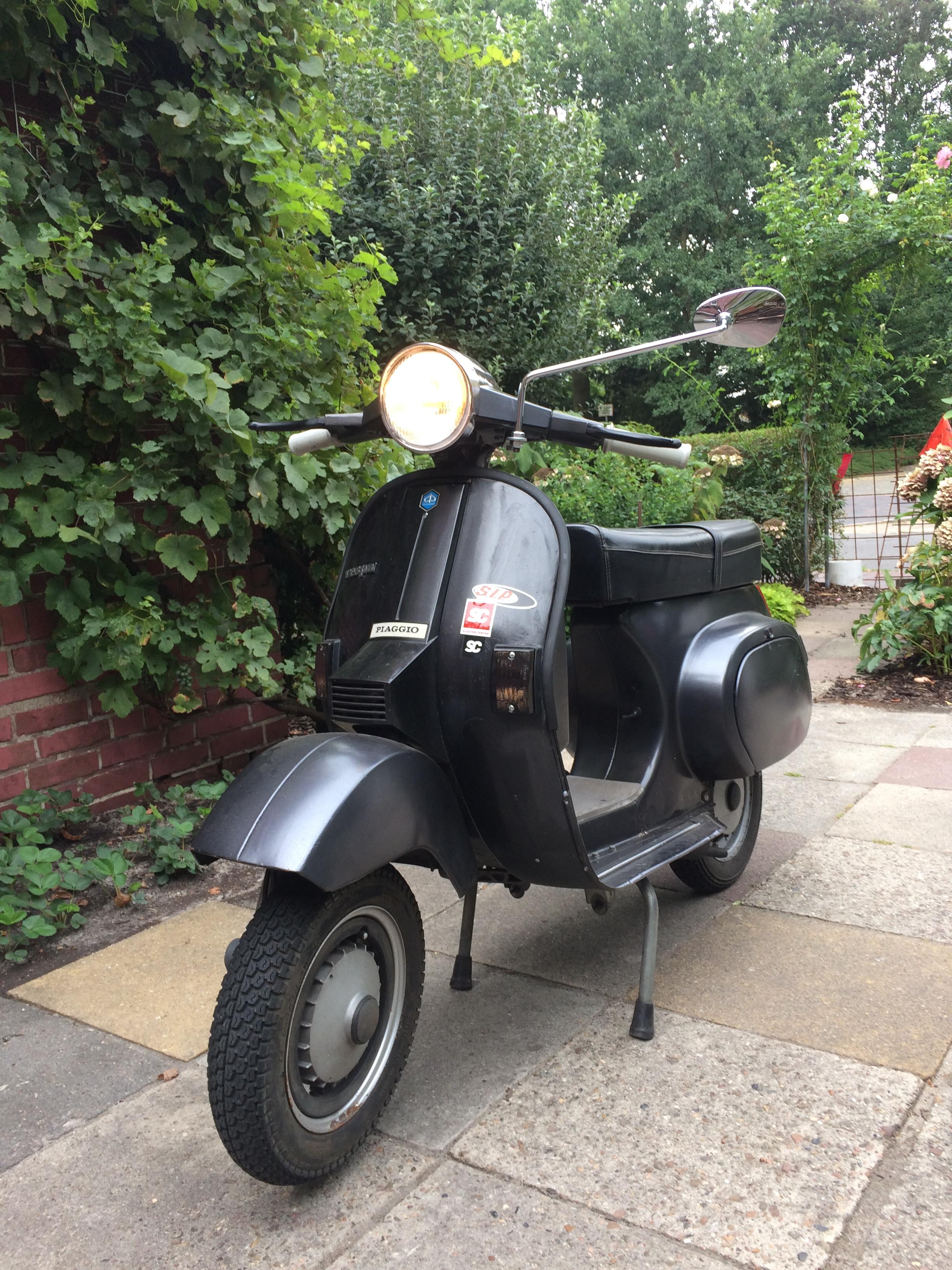

Anbei meine frisch erstandene PK80S, stand 22 Jahre abgemeldet und halbwegs trocken in der Garage und wird jetzt langsam wieder fertig gemacht.
Wie ich vom 19er auf den 20er Konus komme, spuckt mir hoffentlich die Suche aus. Sonst muss ich euch mit neuen Themen nerven :D
