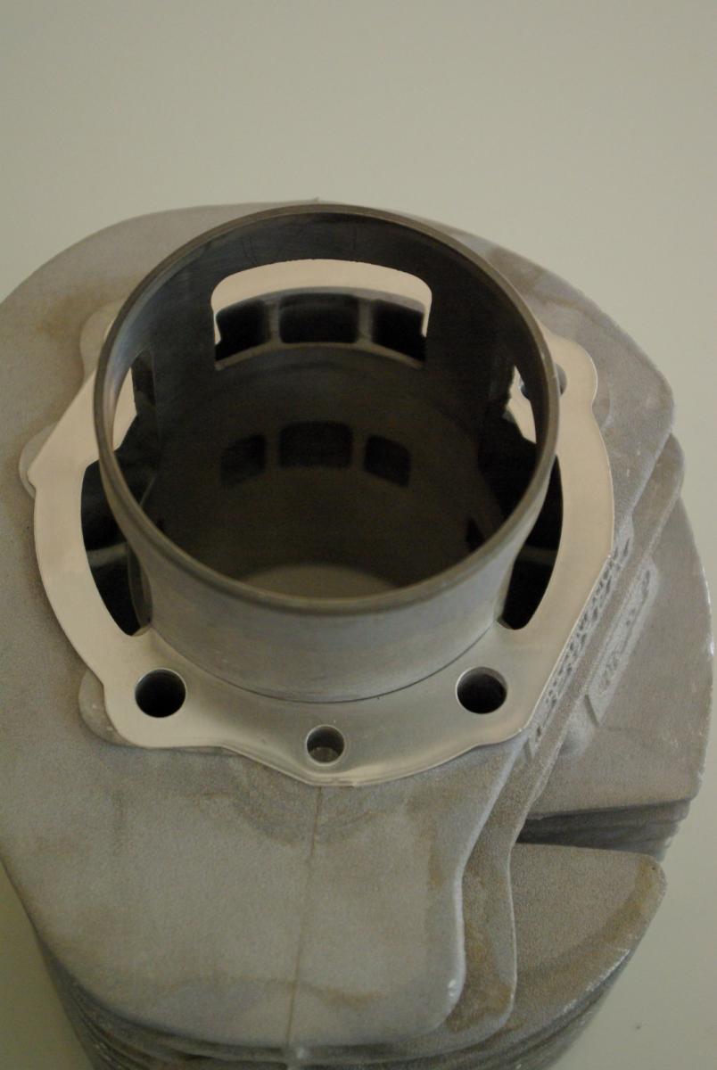

Passe gerade meinen Sport ans Gehäuse an. Bei der kleinen Hälfte ist die Dichtfläche arschknapp, da sind die Malossi Jungs mit den ÜS echt ans Limit gegangen. Aufpassen beim Fräsen und nicht abrutschen.

was mich an den malossi gehäusen für die 200er voll nervt, ist das, wenn man da nen MHR drauf spaxt, der ÜS-kanal auf der lima-seite schon mal im freien steht weil die dichtfläche auf dem gehäuse nicht breit genug ist. klar kann man das entsprechend planen, aber arrgh... das sollte doch bei nem "malossi" gehäuse mit nem malossi zylinder passen...
Stimmt das ist schon eine knappe Sache. Ich habe das so gelöst. Dürfte genug DIchtfläche sein  :sigh:
post-45061-0-55496900-1394404696_thumb.j

das is plastik oder? also "kaltmetall".. oder geschweisst?
Ich habe die Tasche noch etwas vergrößert, angeraut und dann sauber ausgefüllt und geplant. Sorgt nur für mehr Dichtfläche. Originalkante ist ja noch vorhanden. Hab da jetzt auch keine bedenken.
