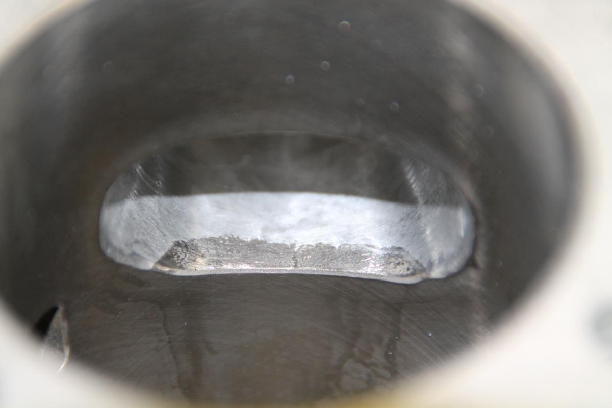

So die Tage immer mal ein Stündchen leise weiter gemacht.
Zylinder ist eigentlich fertig. Steuerzeiten waren mit 1mm Fußdichtung 131 zu 186. Sind jetzt 131 zu 193.
Kritik oder Verbesserungsvorschläge sind gerne willkommen. So jetzt ein paar Bilderchen

würde ich nochmal beigehen - zummindest was den ersten vorschlag meinerseits angeht:
da muss/sollte eine bessere / größere fase rein - guck dir mal die orig.fasen bei den neuen 210´ern an. auslass-uk kann ich nicht beurteilen, da nicht zu sehen

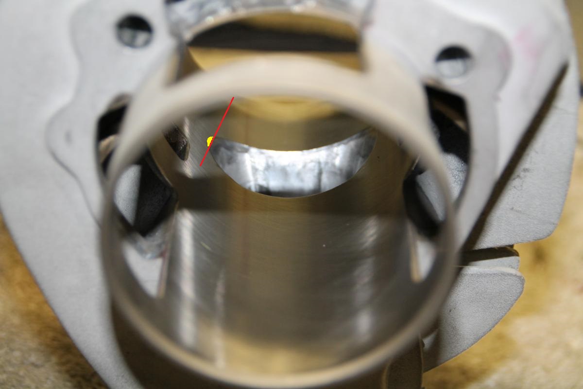

post-23503-0-37305500-1397071307_thumb.j
hier kann es allerdings urch die perspektive falsch sein, was ich angezeichnet habe - sieht schief aus. kann, aber muss man nicht nacharbeiten

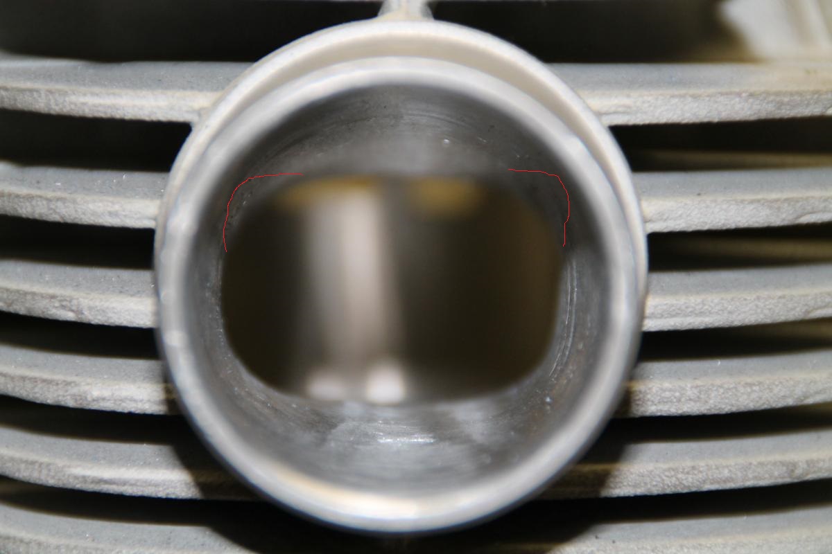

post-23503-0-85262300-1397071485_thumb.j
hier könntest du  mehr aufräumen

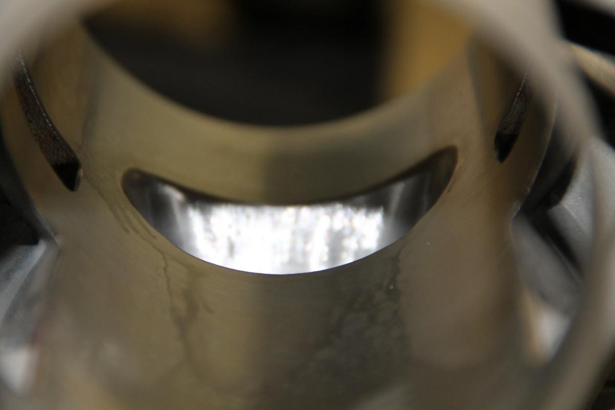

post-23503-0-30005100-1397071484_thumb.j
dass dürfte im querschnitt etwa so aussehen, ich glaube rot ist strömungsgünstiger

So heute noch ein bisschen...
1. Fase am Auslass vergrößert
2. noch ein bisschen ausgeräumt
3. Boost Port lass ich erst mal so vielleicht päter noch mal
