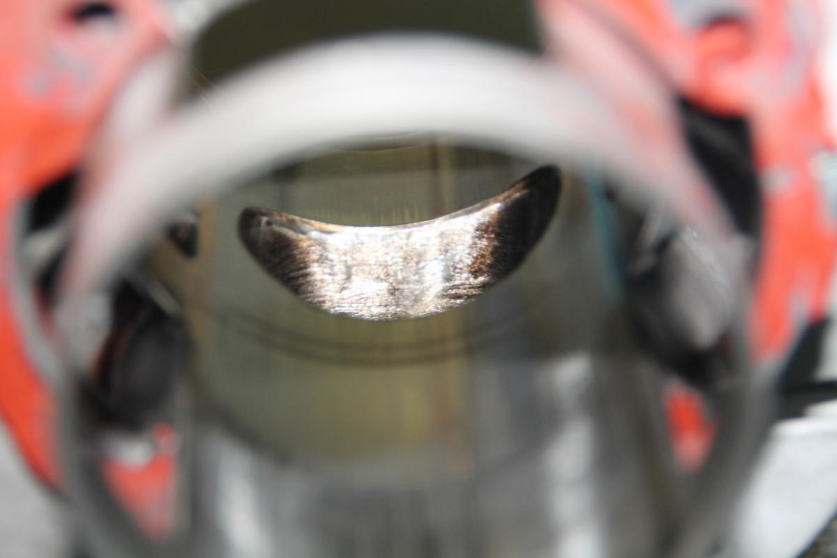

Für die Freunde des Sports. Ich habe heute mal meinen Zylinder gezogen, nach ungefähr 1500km - 1700km diese Saison. Der Motor lief das ganze Jahr komplett problemlos und pannenfrei.
Anbei mal ein paar Bilder vom inneren.
Zylinderkopf und Kolben in der Laufbahn
post-11524-0-43938300-1414350922_thumb.j   post-11524-0-88608400-1414350934_thumb.j
Kolben mit GS- Kolbenringen
post-11524-0-83906100-1414350975_thumb.j   post-11524-0-49486300-1414350987_thumb.j

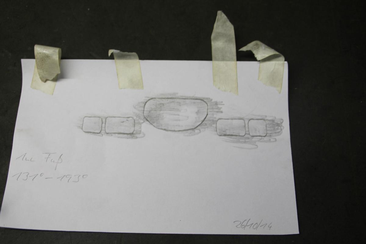

diverse Zylinder mit aktuellem Portmap (so war der Auslass die ganze Zeit)
post-11524-0-15136400-1414351027_thumb.j   post-11524-0-97116900-1414351036_thumb.j
post-11524-0-28309100-1414351045_thumb.j   post-11524-0-64792100-1414351053_thumb.j
Jetzt wird von der 1mm Fußdichtung auf 1.5mm gewechselt und die Auslaßform vergrößert.
