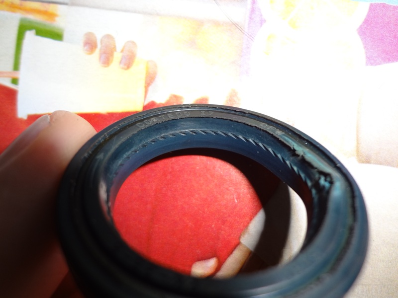

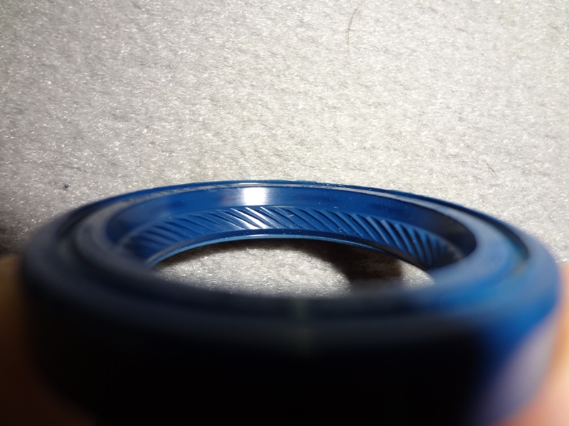

Das Phänomen war bei mir ein verschlissener Kurbelwellen-Siri auf der Lichtmaschinenseite.
Siehe Bilder alt vs. neu, da sieht man die verschlissene Dichtlippe richtig gut.

Hat der dann von aussen etwas "genassel / Geölt" oder war das trocken  ?
