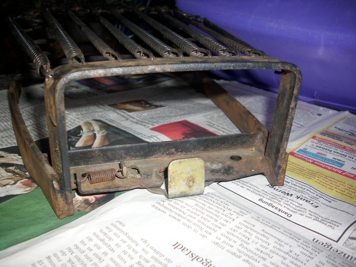

bin dabei, eine Sprint-Sitzbank zu restaurieren (siehe Bild). Da diese jedoch nicht über ein Schloss verfügt, würde ich gerne eins nachrüsten. Hat das schon mal jemand gemacht und hat einen Tipp/Link für mich?

Habe mal ein PX-Lusso-Schloss in eine Sprint-Sitzbank gebaut. Ist schon lange her, aber war vertretbarer Aufwand und funktioniert noch. Bei Interesse kann ich mal Fotos machen.
Anbei Bilder. Sitzbankzapfen muss natürlich dann auch von Lusso, ist klar. Komische Konstruktion mit den Muttern unter den Schrauben. Ich vermute, mir fehlten damals einfach die richtigen Schrauben  :rotwerd:

Sieht ja aus wie eine PX-Bank. Hast Du hinten ein neues Blech eingeschweißt? Bei mir ist das vorhandene wesentlich schmäler (siehe Bild).
