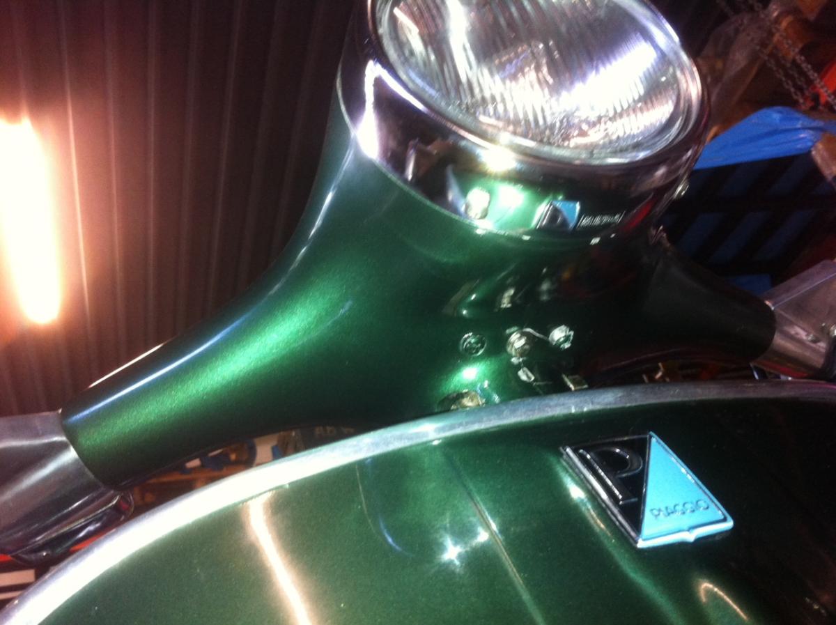

Habe heute mal nach ner Spiegelaufnahme an der VBB geschaut. Bei der PX sind ja unten Gewinde im Lenkerunterteil, wo ich die Aufnahme verschrauben kann. Bei meiner ist mal gar nichts da :-( Gibt es so eine Art "Klemmbefestigung" die ich an den Lenker machen kann, die ne Spiegelaufnahme haben? Oder einfach nur nen Klemmspiegel ans Beinschild. Würde natürlich ziemlich kacke aussehen...
Es ist aber auch nur für den TÜV, danach fliegt der Spiegel eh raus/ab.

post-35251-0-31030100-1377067894_thumb.j
Wo könnte ich da die Spiegel festmachen?
Sind "nur" 3 kleine Schrauben M5 oder evtl. M6....
Meinst du die Klemmschale? die geht dann um den Lenker! Ansonsten finde ich den ersten SIP-Link ganz gut, hab das Bulgarelli-Teil zwar noch nie ausprobiert, aber sieht recht schick aus.
