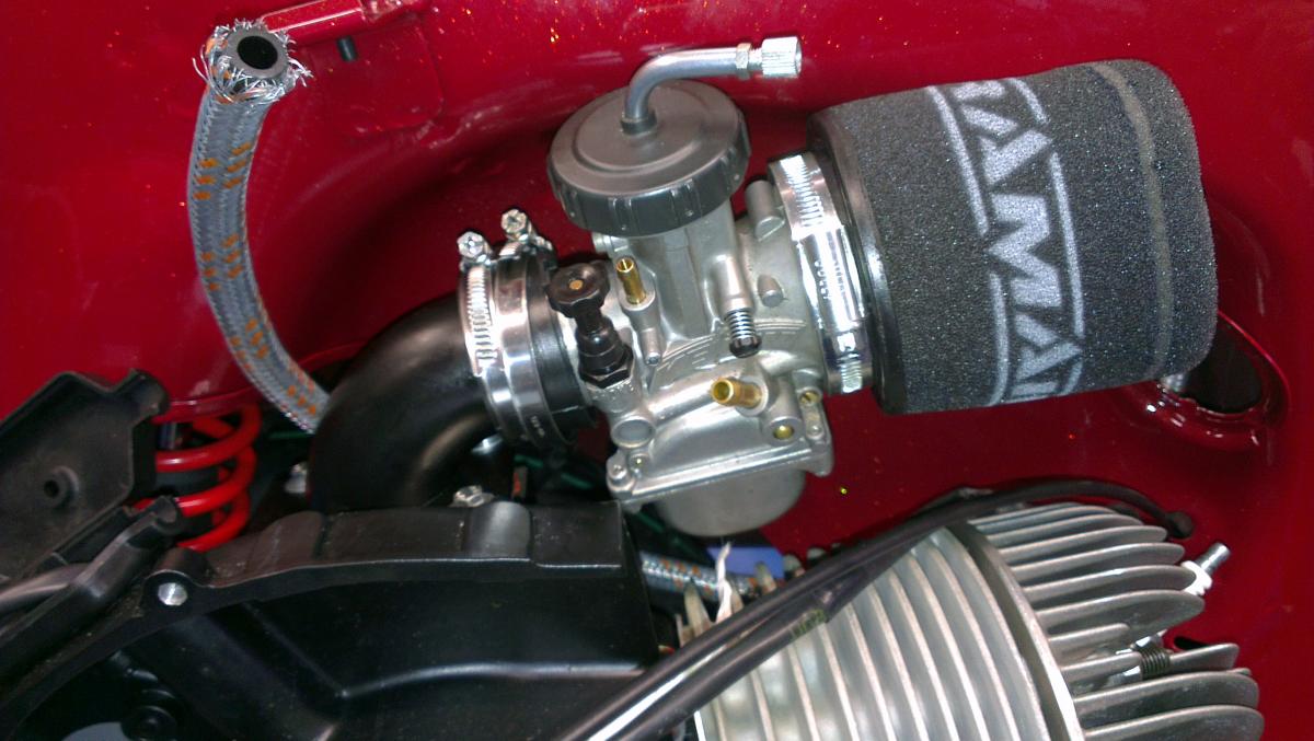

Sodala, bekanntlich kommen die Probleme beim Zusammenbau: Hab den 35 PWK Airstriker und der passt leider nicht ganz unter die Haube. D.h. wenn die Vespa hinten voll einfedert, würde der Vergaser durch die Seitenhaube kommen...
Meine Idee wäre, den Membranblock bzw. den Spacer zu kürzen in Verbindung mit nem verstellbaren Ansaugstutzen z.B. von MRP, damit ich den Vergaser noch nen bißchen zur Seite drehen kann. Für weitere Anregungen wäre ich sehr dankbar!
Bearbeitet von Mogwai

Wenn der Vergaser leichte Schräglage hat, soll ich dann vorsichtshalber ne Benzinpumpe verbauen oder funzt des auch so?
Hier jedenfalls mal die Bilder von der aktuellen Vergaserposition:
post-50836-0-34517800-1415695747_thumb.j
post-50836-0-77427000-1415695760_thumb.j
post-50836-0-08784500-1415695769_thumb.j

Sodala, Gespräch mit S&S war sehr vernünftig und lösungsorientiert!
Vorschlag dort war ebenfalls, zunächst doch mal das Heck etwas höher zu legen, da es letztlich ja nur um 1 - 1,5 cm geht, die ich an Platz brauche. Stört die Gesamtoptik nicht und das Fahrverhalten wird nicht so negativ beeinflusst, dass ich mir Sorgen machen muss. Vom Kosten-/Aufwandsfaktor is des auch am geringsten und soziatauglich bleibt die Vespa auch, ohne dass es Beulen in der Seitenhaube und/oder nen kaputten Vergaser gibt.
Werd des jetz mal probieren und mir das Ergebnis anschauen - ggf. gibt´s doch noch den MRP-Stutzen, wir werden sehen - Info folgt!
Sodala, zusätzlich zur Höherlegung bekomm ich von S&S gratis nen neuen Ansaugstutzen, der etwas früher gekrümmt ist und nen Winkel von 90° hat. Wie auf dem Foto erkennbar, geht der aktuelle Stutzen schräg nach oben weg, dadurch is die Position des Vergasers natürlich höher.
Mit dem neuen Stutzen & in Verbindung mit dem geringfügig höheren Heck klappts dann vielleicht sogar, dass der Vergaser gerade stehen kann ohne beim Einfedern an die Seitenhaube zu stoßen. Bilder & Bericht folgen, sobald ich des neue Teil hier bzw. eingebaut habe.

Wieder ne Zeitlang rum, anderer Ansaugstutzen von S&S is inzwischen angekommen und in Verbindung mit der Heckhöherlegung is jetz genug Platz zum Einfedern ohne dass der Vergaser beim Einfedern die Seitenhaube durchbohrt :-D Elektrik war nen bißchen tricky wegen dem neuen Kabelbaum von der PX 98/MY, ließ sich aber zwischenzeitlich alles lösen. Neues Blinker-Relais von Rizoma is auch verbaut, mit dem könnte ich bei Bedarf auch auf LED-Blinker umrüsten.
