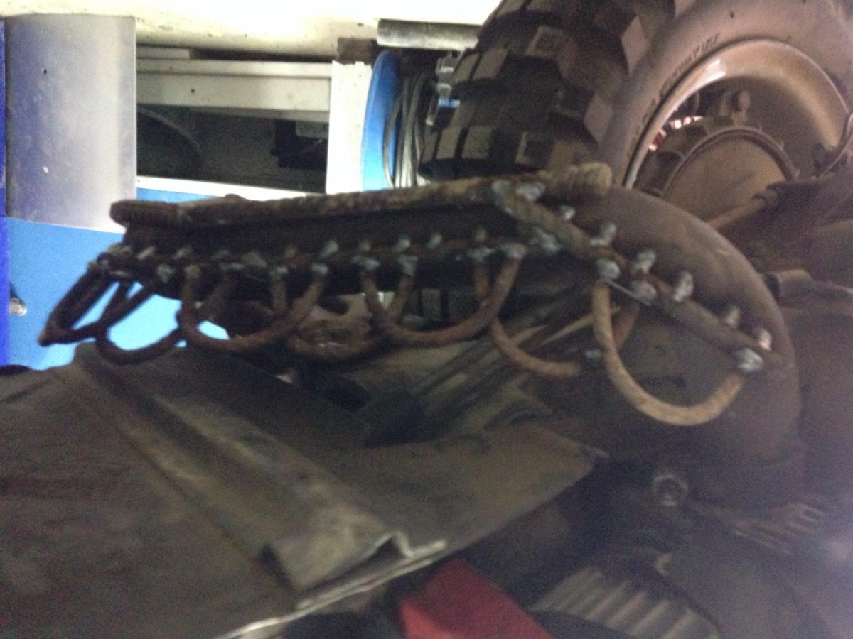

So....Auspuff wurde verlegt und mit martialischen Verzierungen verschönert! ;-)
Hoffe es hilft mehr als es schadet und ich komme zumindest irgendwie den Berg hoch.
Danke an Werner für die Unterstützung!!
Den Rest der Schraubereien werde ich wohl oder übel am Berg erledigen müssen!
Freu mich schon auf Euch!

  Am 26.5.2014 um 21:07 schrieb Mizi:
So nachdem sich das Bild erst mal gesetzt hat, etwas konstruktive Kritik.
  1. So wie es aussieht wird der Auspuff überleben, dafür wird´s Dir den Auspuffflansch abreißen, weil der nun das schwächste Glied in der Kette ist.
  2. Der fette querliegende Baustahl unten schreit förmlich danach am Stein der Schlaglochausfahrkante hängen zu bleiben.
  3. Die Schlaufen werden schön Steine einfangen und einklemmen.
Mein Tipp:
Punkte Dir wenigstens ein flächiges Blech von Oberkante Schlaufen zu Unterkante querlaufender Baustahl drauf, damit das ganze eine flächig geschlossen Rampe gibt.
Wenn Du dann aufhockst rutscht Du drüber und hängst nicht ein.
Wenn des nimma schaffst, unser Daniel Düsentrieb kanns Dir am Berg drauf machen, wie bereits angeboten. :-D
Danke für die Tipps! :-D:-D
Das mit dem Blech werde ich noch versuchen hinzukriegen, ansonsten halt direkt am Berg!
Danke Michi für das Angebot! :cheers:
Schotter kann man eh nie genug zu Hause haben! :rotwerd:
