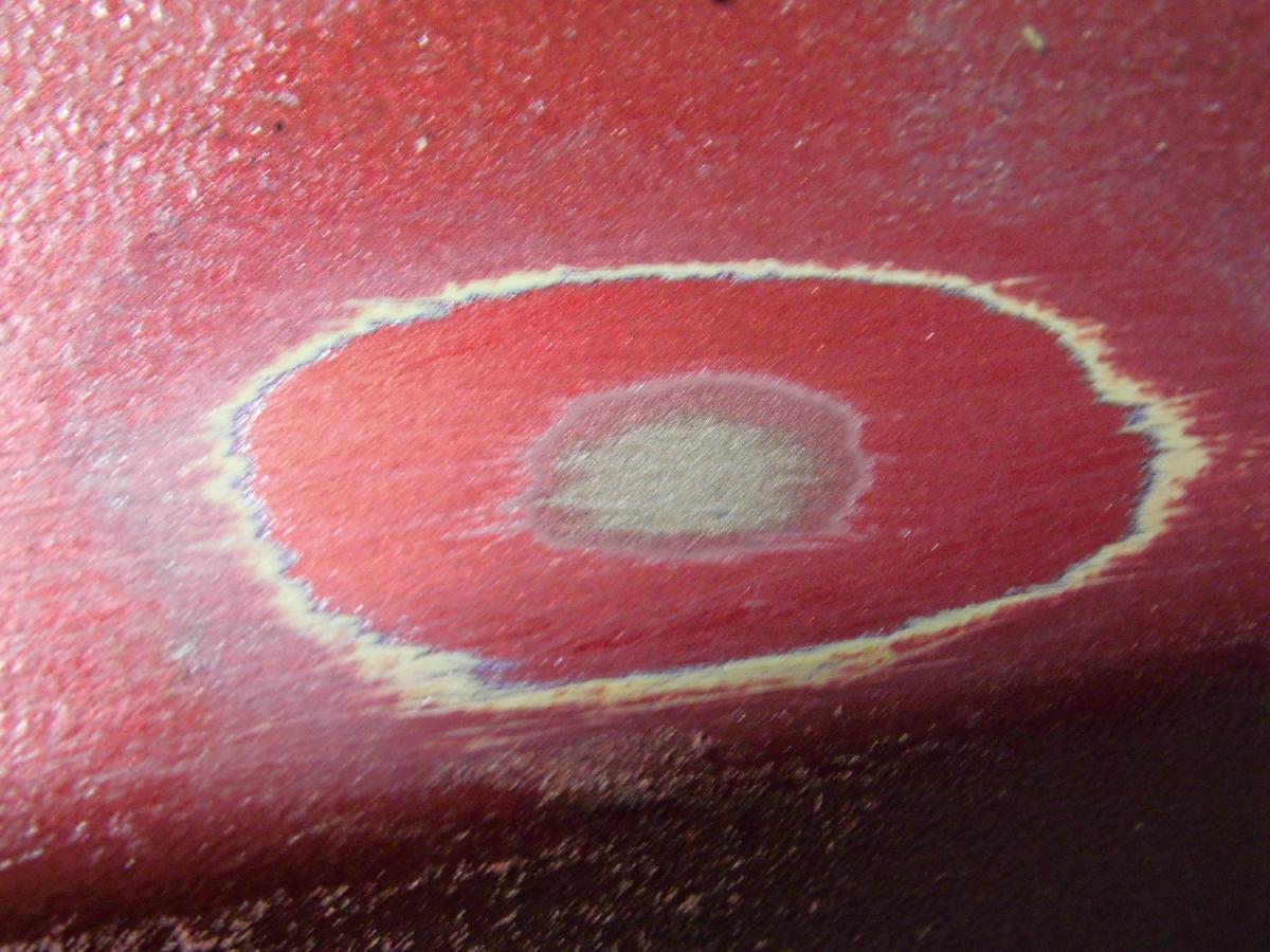

Als erste frage: ist das der Olack auf der linken Seite ?
Wenn Ja wird dieser Natürlich freigelegt :satisfied:
post-45589-0-18714600-1377538041_thumb.j

So hab mal an verschiedenen stellen probiert ob der Olack vorhanden ist. Ergebniss ist das ich nicht Freilegen werde , da der Olack an vielen stellen bis auf das blanke Bleck runtergeschliffen wurde  :repuke:  :censored:
Auch musste ich mich durch 7 Lackschichten kämpfen, das ist mir dann doch zu viel.
Nun werde ich zu Plan B greifen und neu lacken. Ich weiß jetzt werden mir die Olack fetischisten am liebsten eine reinhauhen, aber neu lacken ist für mich die beste Lösung.

So hab mal angefangen den lack freizulegen.
Geht auch echt gut mit aceton, nur hab ich beim olack einen rötlichen Schimmer. Wie bekomm ich den weg ???
grüße Lucas
