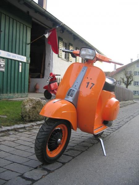

...gestern vom lackierer geholt
...das war sie vorher
Bearbeitet von King Kerosin
das witzige ist ja, dass es sich scheinbar um keine px kaskade handelt sondern um ein zubehörteil von utah handelt dass genau auf die sf passt.
was ich mich so erinnere ist die originale px kaskade ja etwas zu lang.
das orange ist Ral 2004 Reinorange.
ein ziemlich toller farbton, gleitet je nach lichtverhältnissen mal mehr ins rote oder ins gelbliche
und er ist so schön fruchtig :-D

...die hab ich vorher nicht gesehen. ich wollt ein orange dass möglichst nah ans originale kommt.
ich werd schwarze geschlossene felgen mit nem orangenen oder nem weissen felgenband verbauen und meine gaman sitzbank.
ist das auch ral 2004?
Das könnte durchaus sein da die Wölbung von Beinschild auch Unterschiedlich ist :-D
Gruß Martin
