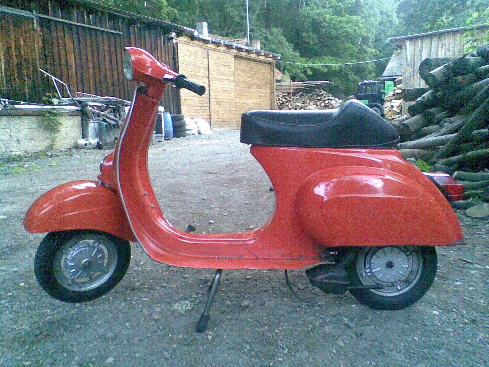

Jaja....bei mir ist der Winter nochmal eingebrochen, die Freundin will jetzt nämlich auch eine..Hab was schönes im O-Lack gefunden:
