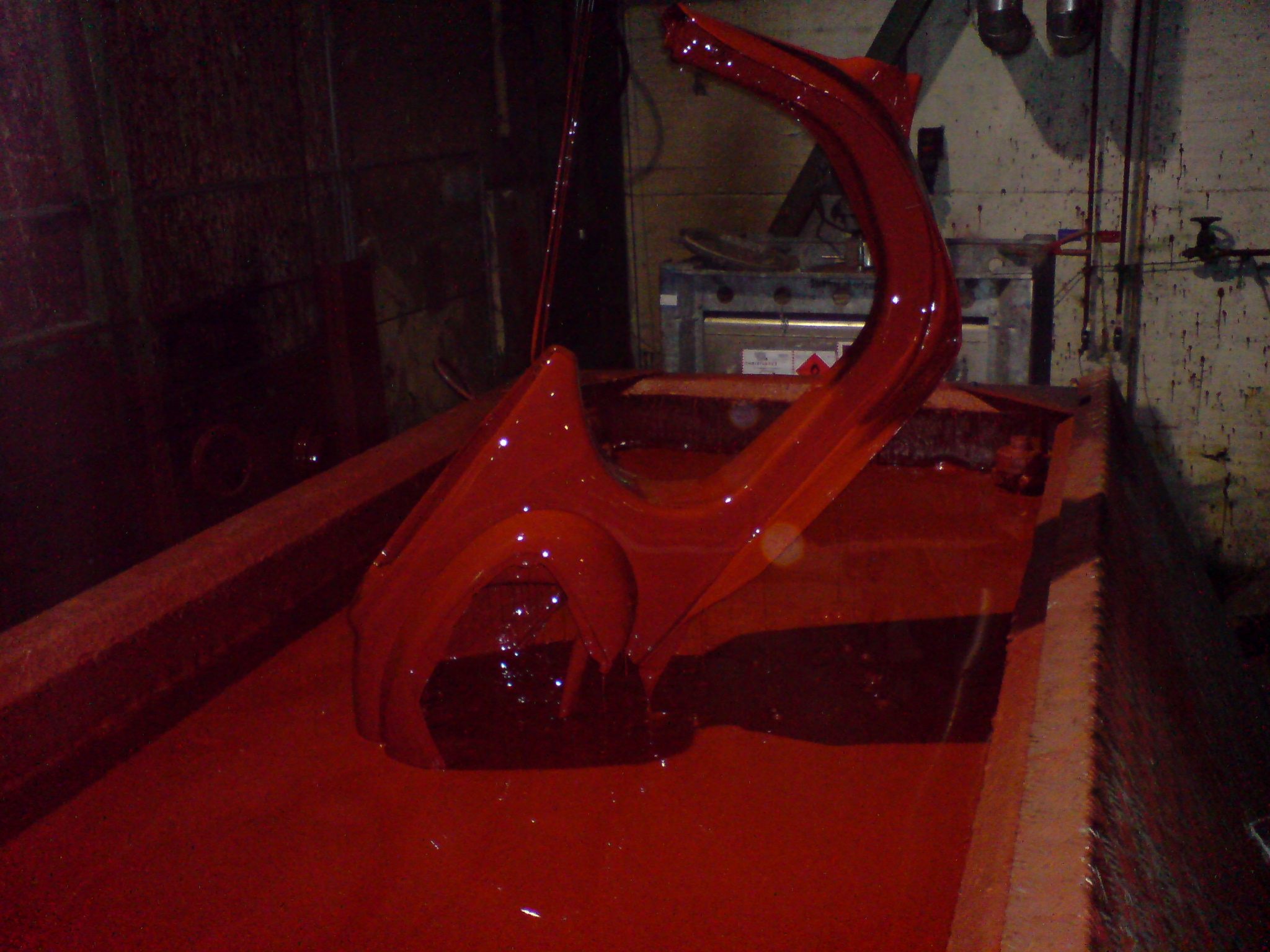

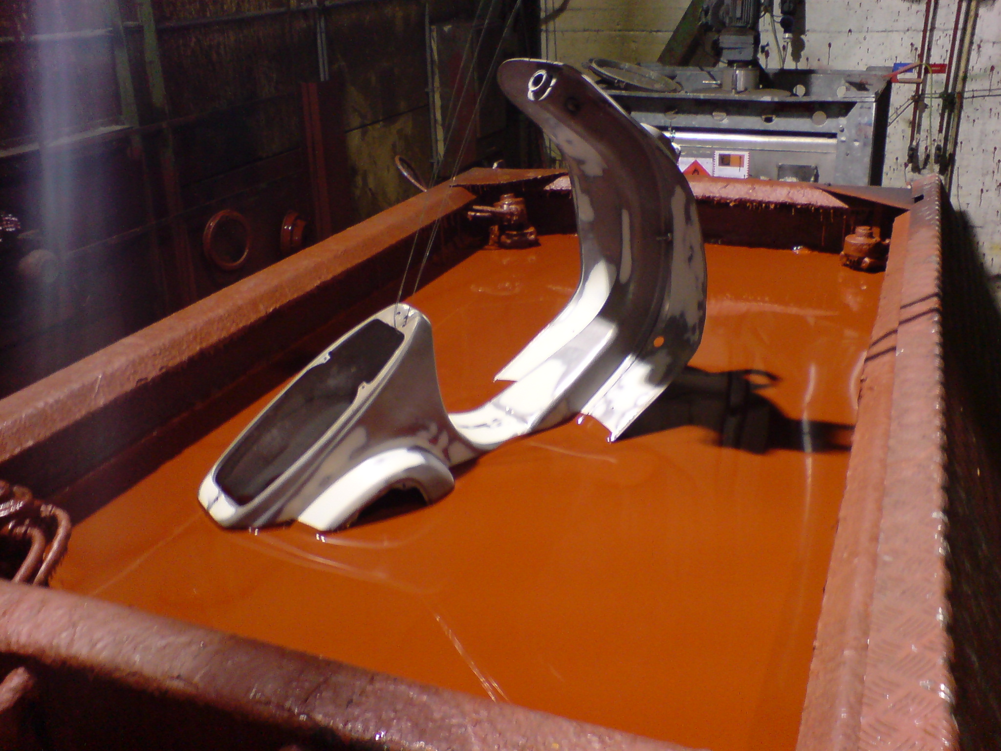

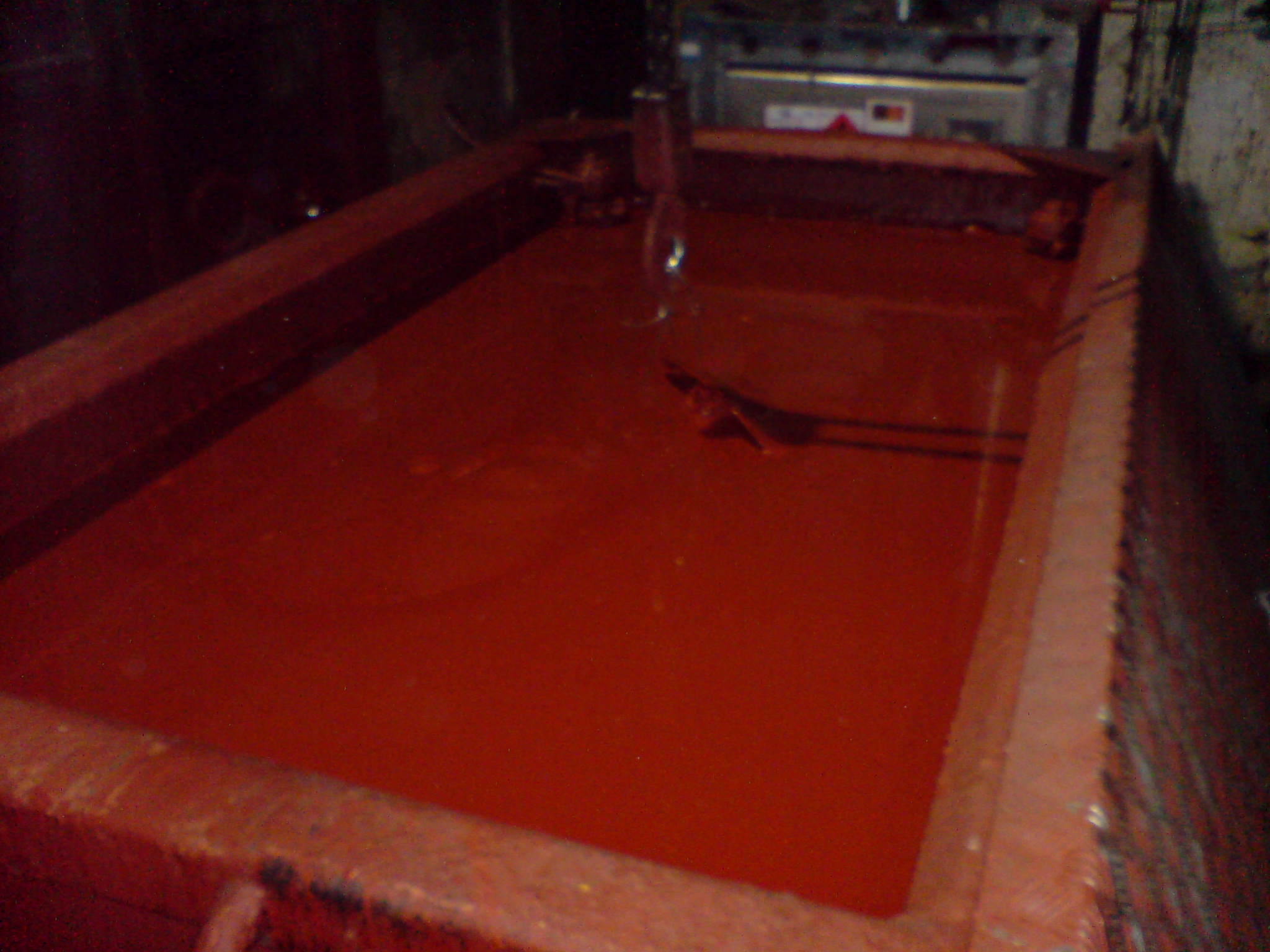

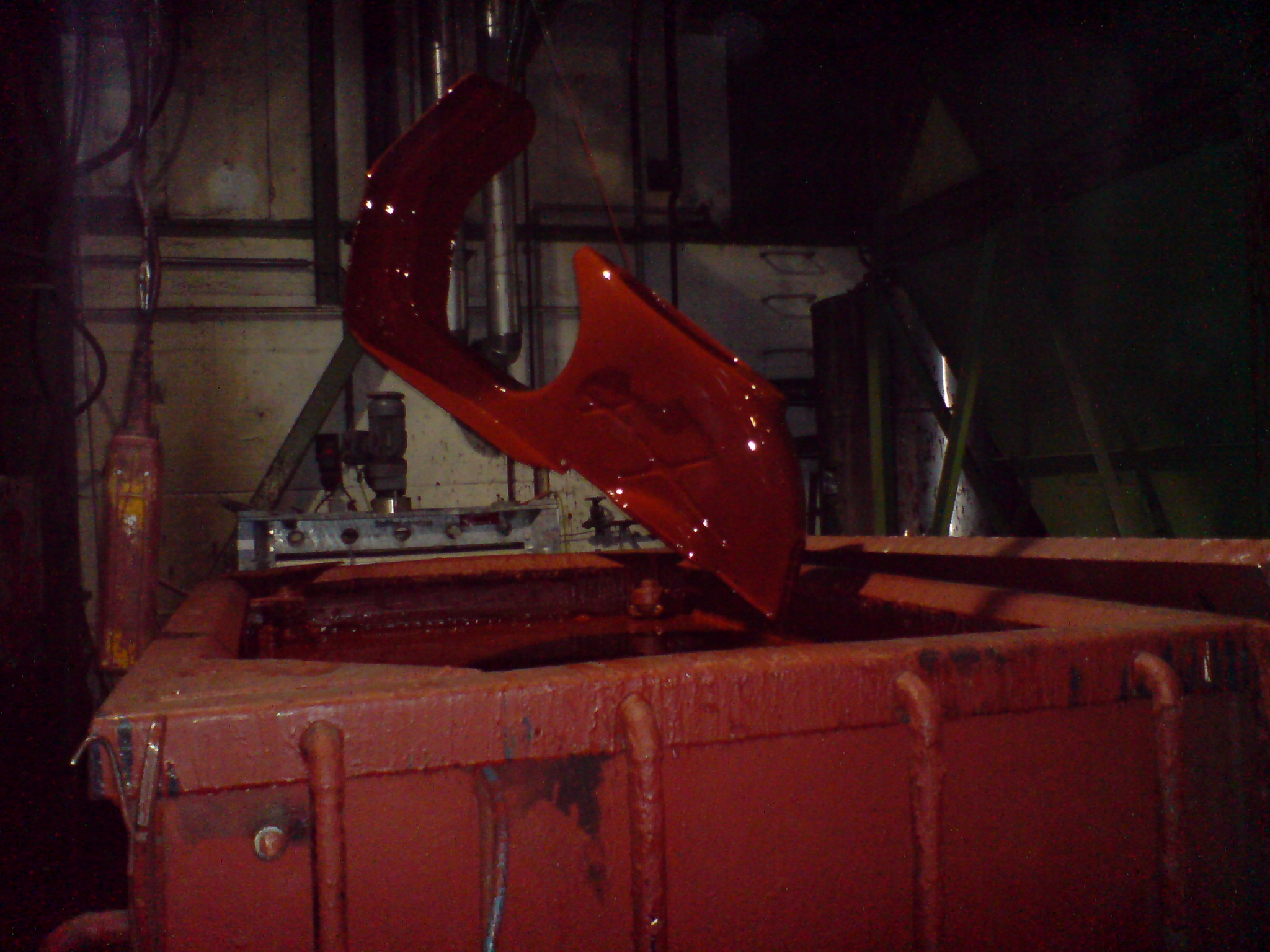

sorry für die dumme frage, aber worein werden die da getaucht? zinktauchbad?
In brauner Grundfarbe!!! oder hast du schonmal ein braunes Zinkbad gesehen??? Wenn ja, dann mach mal ein
Photo!!!!! :-D
Photo!!!!! :-D
na wenn ich ne ahnung hätte was das ist, hätt ich ja nciht fragen müssen. nen zinkbad hab ich auch noch nicht gesehen :-D
kam mir so abwegig vor, dass man statt zu lackieren einfach eintaucht (siehe motorhuhns post)
Hohlraum hab ich bei meiner auch versiegelt. Manuell ? mehrmals mit Epoxy durchgeschwemmt in allen Positionen. Ich hoffe, dass jetzt endlich mal Schluss ist mit dem Gesiffe aus den Falzen.

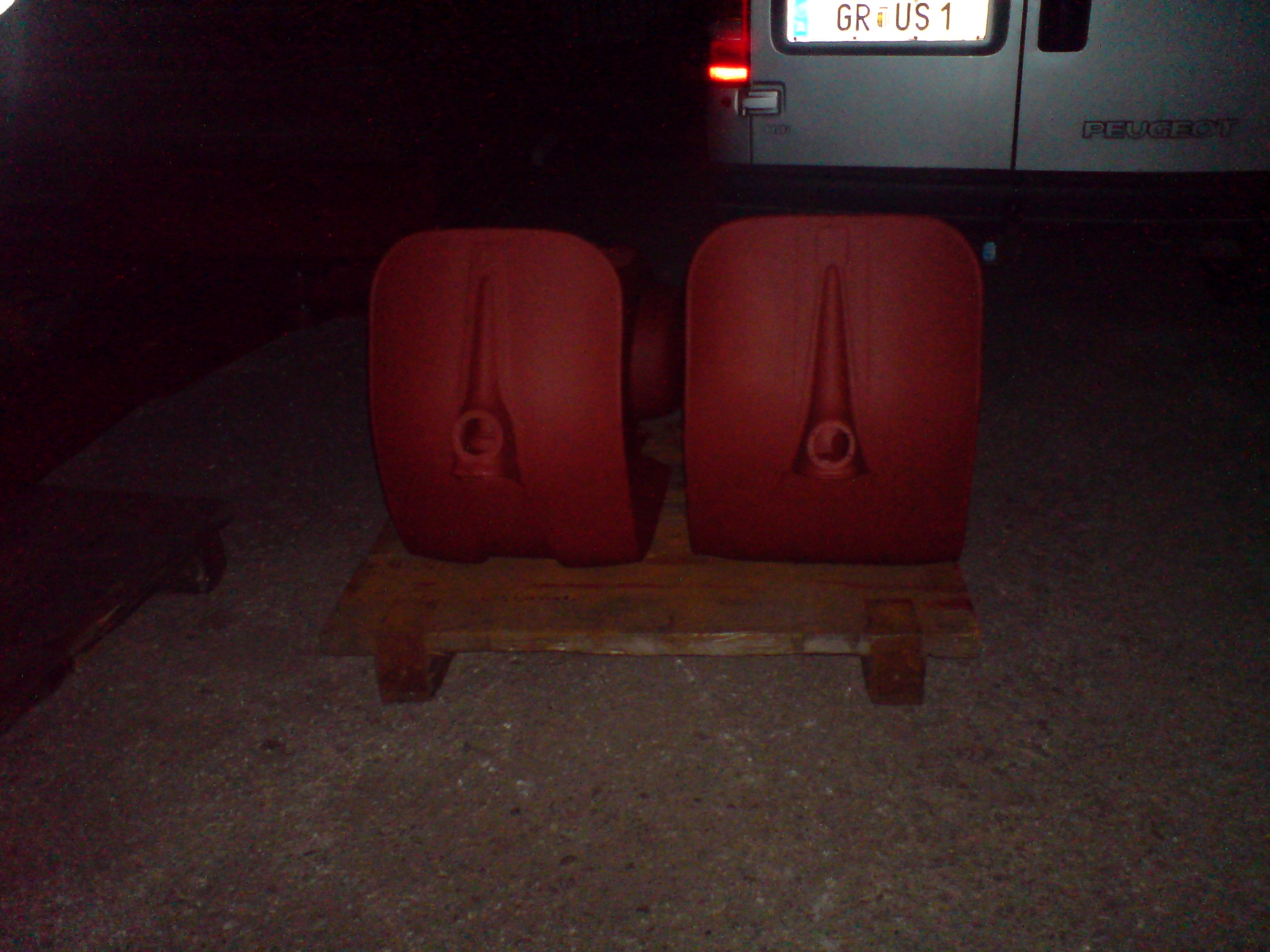

Also, kurze Erklärung: Vespa komplett zerlegen, sandstrahlen, ausrichten und spachteln, grundieren ( Tauchbad ist genial,
da man die Grundfarbe auch dort hat wo man sonst mit einer Lackierpistole nicht hinkommt! ) :-D nach der Grundierung
kommt der Füller, dann der Lack, fertig! :-D
was kostet sowas?
bleibt da nicht zum Teil irre viel Farbe/Lack in irgendwelchen Falzen/Knicken/Rundungen hängen und wird dort hart?
