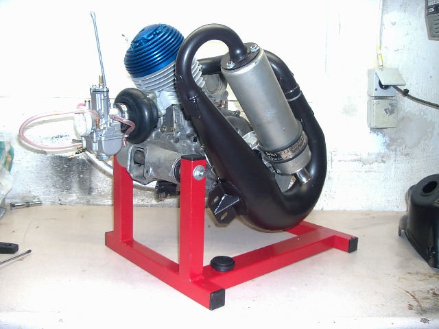

Mein Winterprojekt fürn Alltagsroller hat heute abend auch das erste Mal die Nachbarn genervt :-D
Motor besteht aus nem Malossi 136 über Gehäuse mit selbstgeflexter ETS-Welle, verfrästem Auslass, fiesem Eigenbauauspuff von Gerhard und 30er Koso. Immerhin sprang er sofort an und dreht sauber hoch, elektrikmässig tut erfreulicherweise auch alles. Nächste Woche mach ich die Auspuffhalterung fertig und dann versuch ich mein Glück beim Tüv. Hoffentlich will da keiner probefahren... Ziel ist über 20nm bei unter 7000, soviel macht der Auspuff mit meinem anderen Malossi, wäre schön wenn der Gehäusebruder das auch kann :-D

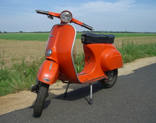

...kein richtiges Winterprojekt mehr da im November 08 schon angemeldet....
hat aber heute noch ihren neuen Auspuff bekommen :-D
Gefällt gut, nur die Sitzbank ist Geschmackssache :-D
ja...auch im Preis :-D Die Murmel soll nu erstmal schön auf die Strasse (auch wenn das Wetter was anderes sagt)
und dann wird mal geschaut wegen ner Sitzbank....
Wobei da andere Projekte noch eher die Hand auf dem Konto haben....

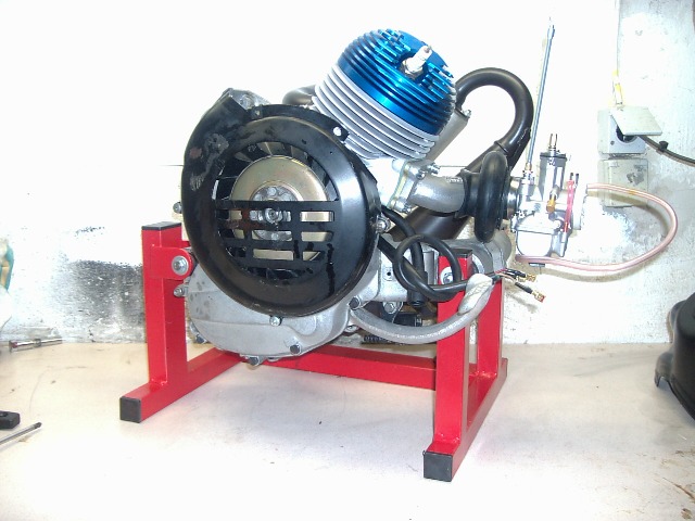

Da Frau und Kind die letzten 5 Tage nicht da waren, habe ich die Chance genutzt den Motor für meine Rundlenker V50 zusammenzubauen. Hier mal ein paar aktuelle Bilder vom Motor:
124er :-D Parmakit, 24er BGM Vergaser, PK50 Block, XL2 Kupplung, Primär Rep Kit, kurzer 4. Gang (DRT), original HP4 Lüfterrad, PM40 Auspuff, Überströmer im Block angepasst, sonst original. Ist quasi Plug & Play das Ganze. Soll halt einfach ein zuverlässiger Motor mit ein bisschen Dampf sein :-D .
Und hier kommt der Motor rein:
V50 Bj. '78. Bis auf den Motor, Monositzbank und andere Dämpfer, wird die Originaloptik beibehalten. Zulassung als LKR dann hoffentlich noch diesen Sommer :-D .
