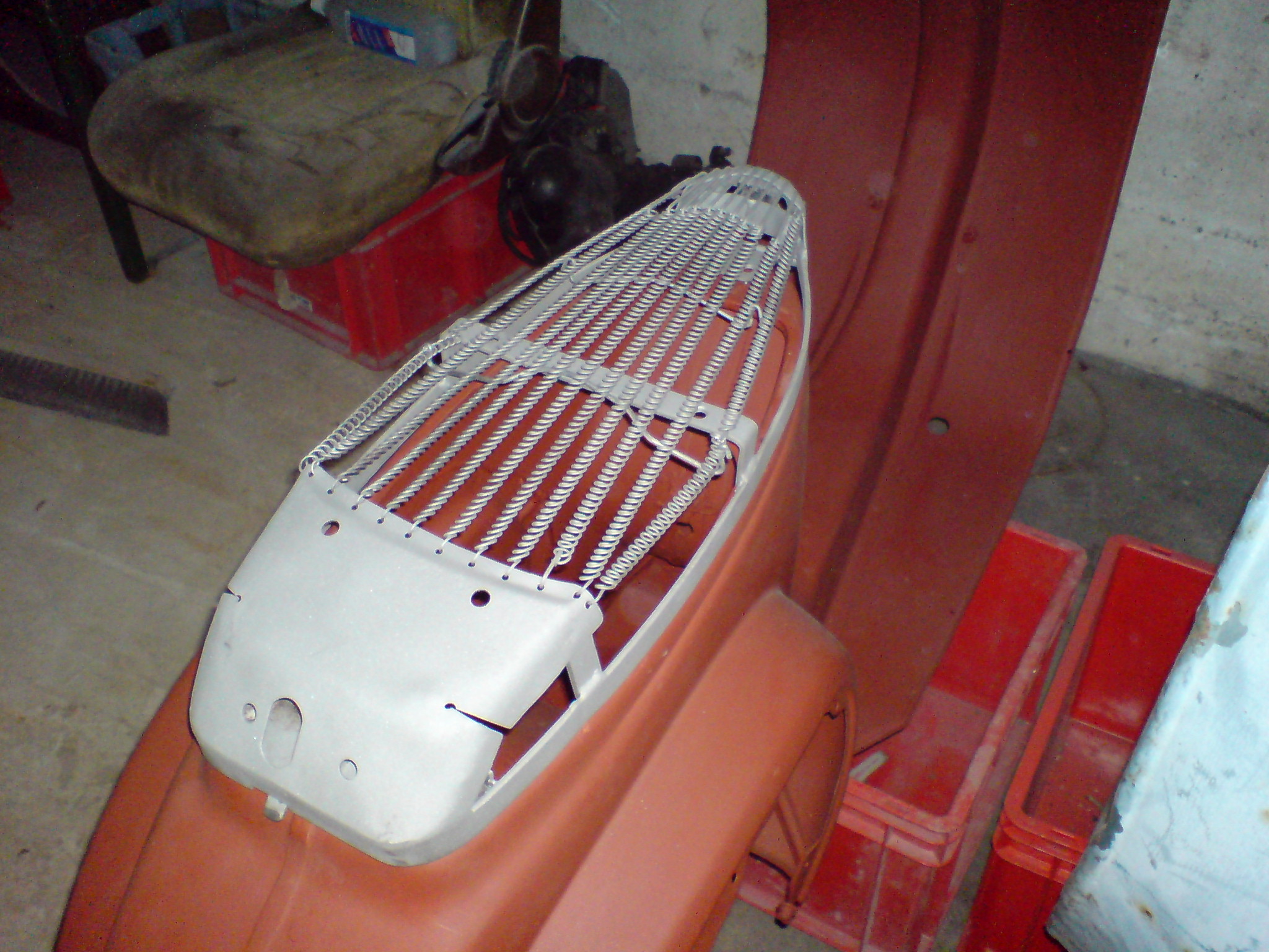

so meine Bank geht am Montag zum pulfern
Geile Arbeit! Kommt echt geil mit dem verbreitern Deiner Vespa. Lecker
Ich hab meine Bank schmaler und niedriger gemacht, da die Mono für meinen Geschmack wie ein Geschwür auf der schmalen V50 aussieht :). Aktuell ist sie beim Sattler

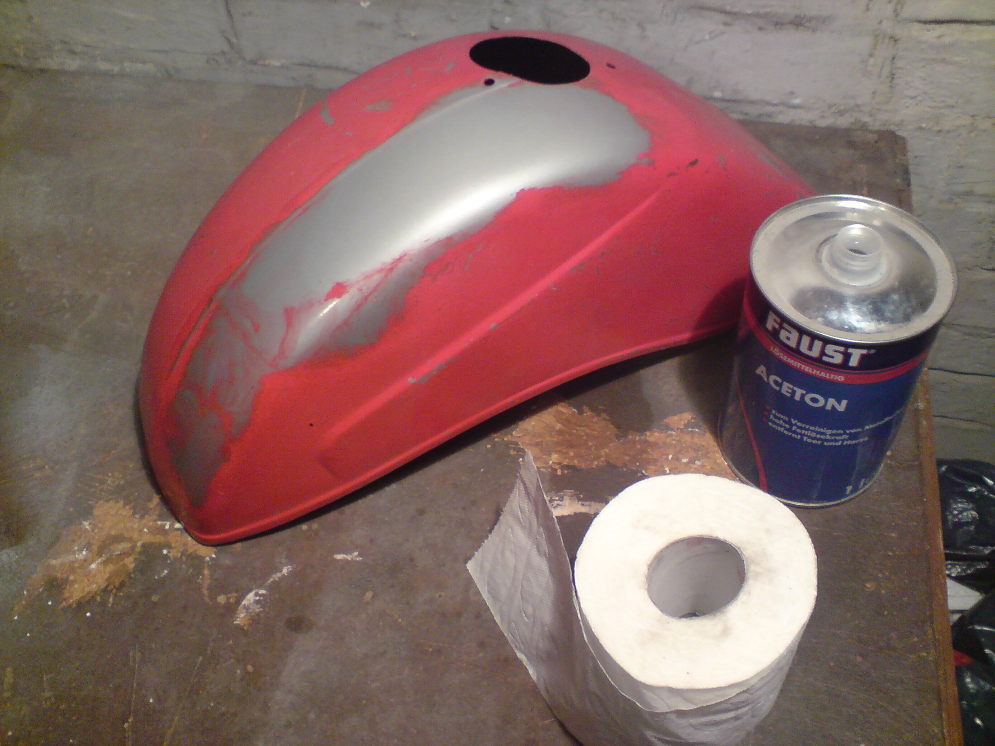

Unfassbar, was die Piaggio Horste damals gepfuscht haben ! :-D Grundierung NICHT angeschliffen vorm lackieren, daher böse Abplatzer, beim alten schon großflächig nachlackiert vom Vorbesitzer aber zum Glück dank Rita nen NOS Koti bekommen, danke nochmal !
gruß christoph :-D
gruß christoph :-D
Freut mich für dich...sieht doch schon viel besser aus als der andere :-D

[...] aber zum Glück dank Rita nen NOS Koti bekommen, danke nochmal !
viel zu neu! wo is'n da die patina? :-D
Da kannst du einen drauf lassen. Der alte schmeichelt dem eigentlichen Zustand, vorne ist komplett ALLES auf die Grundierung abgeplatzt !

Digga, Patina hat das Moped keine zusätzliche mehr nötig da reicht Trittblech und Backen logga für 2 Reusen ! :-D Gleich wieder inne Werkstatt 4ter Durchgang Pelox-Behandlung steht an ! :-D
Suchen tue ich eigentlich noch Kotflügel und Seitenklappe in dem Lack. Hab ich zwar schon aber sowat tut man sich auf Halde legen bei ner Patina Reuse vor allem weil Seitenklappe nicht im besten Zustand ! Würd mich freuen wenn du was findest, auch wenn jemand was zum lackieren geben will, hab hier genug Blechteile zum tauschen liegen in gutem Zustand !
gruß christoph ;-)

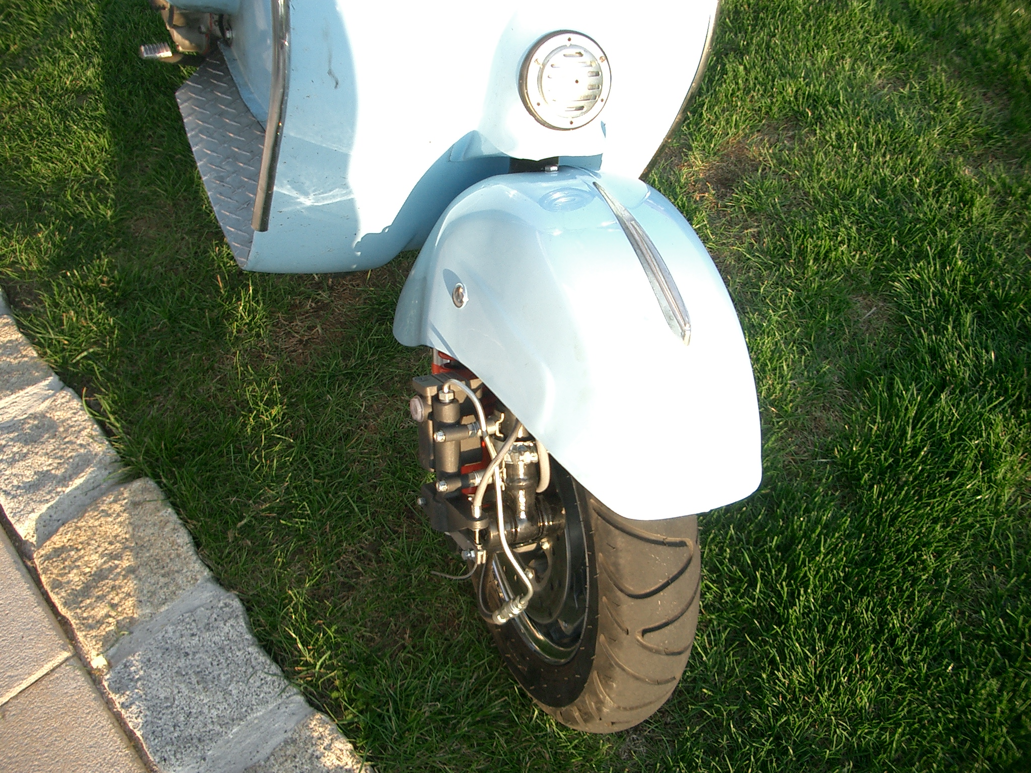

So,
endlich kommt mein endlos Winterprojekt wieder auf die Strasse!!
Motorumbau von Malossi auf Quattrini und auf 54er Hub.
Gabelumbau PK Gabel von Custom gekürzt, mit Grimeca NT.
hier mal paar Fotos!
Gruß Tensch
