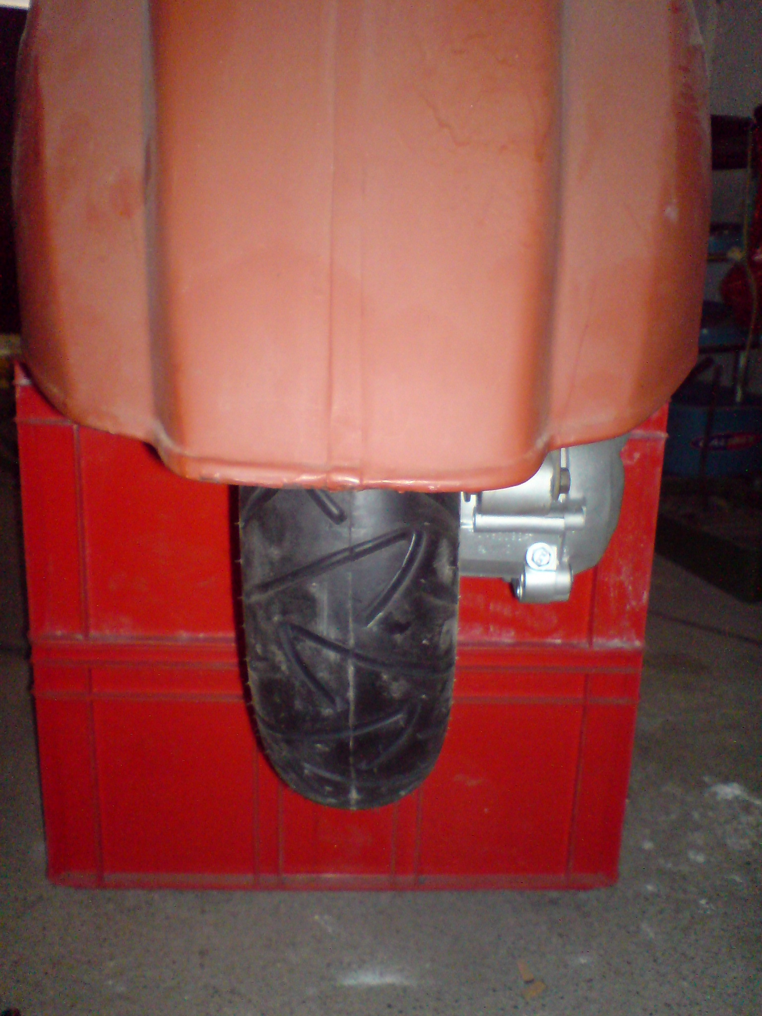

werd mal nen 130 probieren
Ich finde der wird im Radius zu groß und wirkt von der Seite
zu bollrig an ner Fuffi. Der steht dann sozusagen hinten höher der Roller.
Wenn du das magst, mach das .........

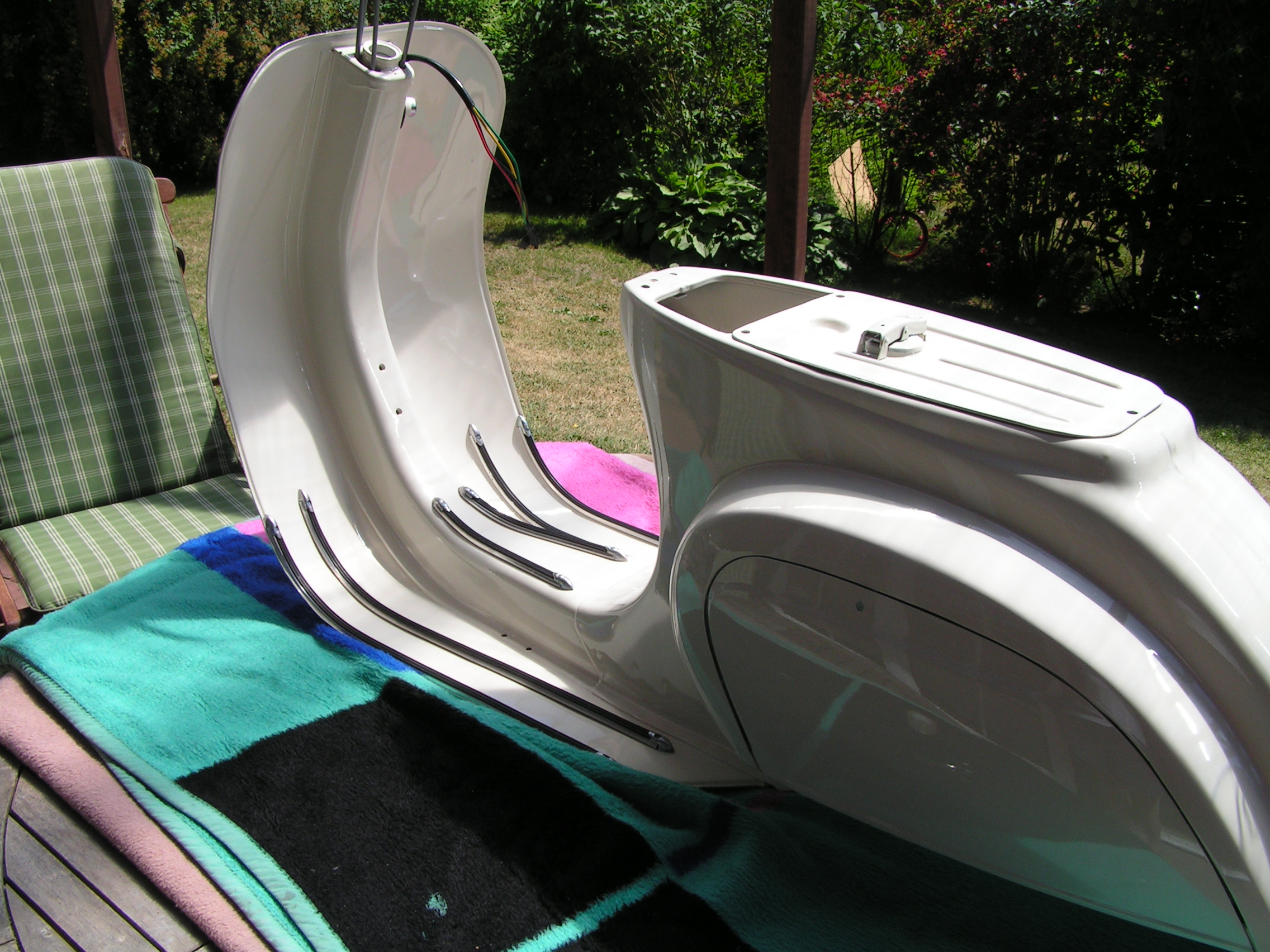

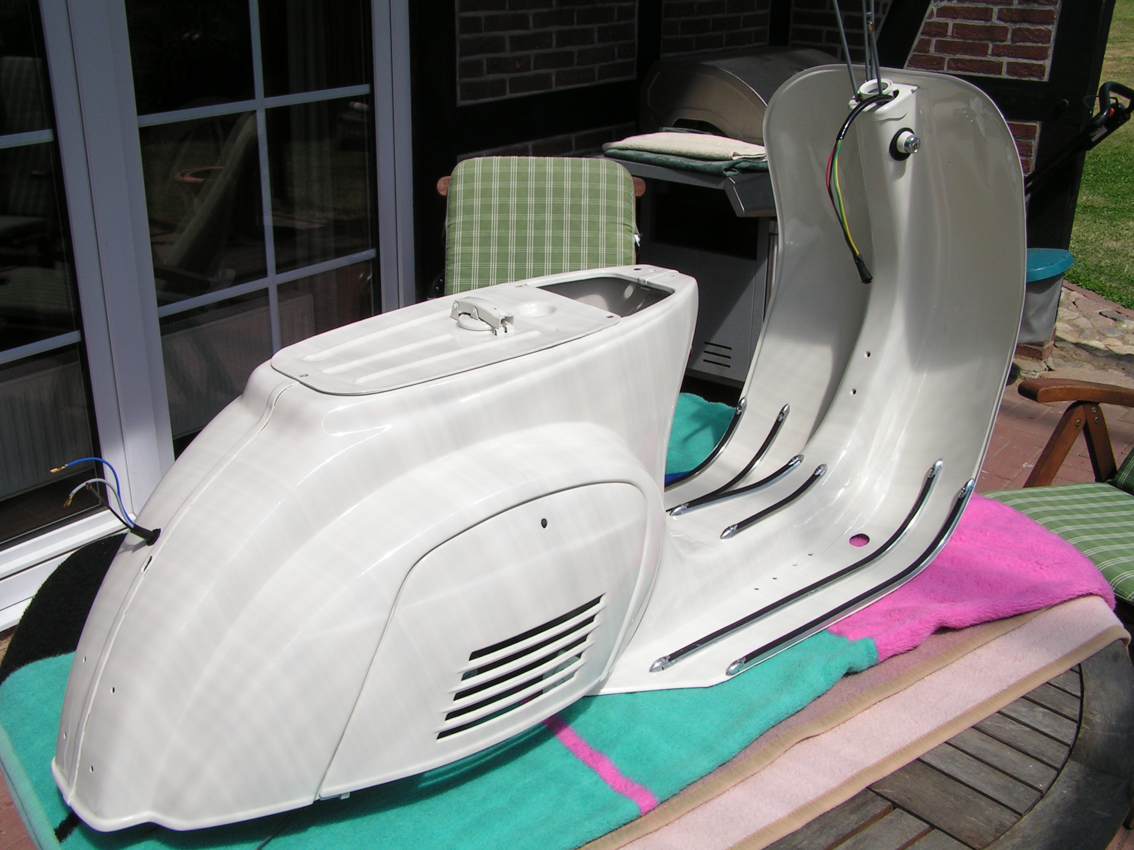

Moin ,
nachdem ich schon einiges an Hilfe in diesem Forum bekommen habe , möchte ich mein "Winterprojekt" vorestellen . Es ist eine V50 N Special V5B3T von ´79 . Hier Fotos von den Fortschritten :post-30220-1243858548_thumb.jpgpost-30220-1243859059_thumb.jpgpost-6117-1111256086_thumb.jpgpost-30220-1243858066_thumb.jpg:PICT0010.JPG]CT0253.JPG]post-30220-1243858894_thumb.jpgpost-368-1159438796_thumb.jpgpost-30220-1243857792_thumb.jpg
Jetzt habe ich nach Sandstrahlen und Lackieren (Mercedes Elfenbein , LKW-Lack) endlich den neuen Kabelbaum und die neuen Züge drin . Die Vespa bekommt Lenkerendenblinker . Leider hat mich so ein Fuzzi , der mir Innenrohre für die Griffe schicken wollte , versetzt . Hat 60,00 EUR für komplett Innenrohre mit Blinkern und Muffen . Nun ist er zur Kur und hat laut ebay die Teile an anderen Bieter verhökert :-D . Nu kann ich wieder zusehen , wo ich Innenrohre und Blinkermuffen herkriege (Muffen gibt es bei SIP , wie ich im Forum erfahren habe) . Als nächstes kommen nun wohl Gabel und Motor rein . Falls ihr noch gute Tips für den weiteren Aufbau habt oder wisst , wo ich die vermaledeiten Innenrohre bekommen kann , sacht et mir . Ist meine erste Vespa und da gibt´s bestimmt vieles , was ich nicht berücksichtige .

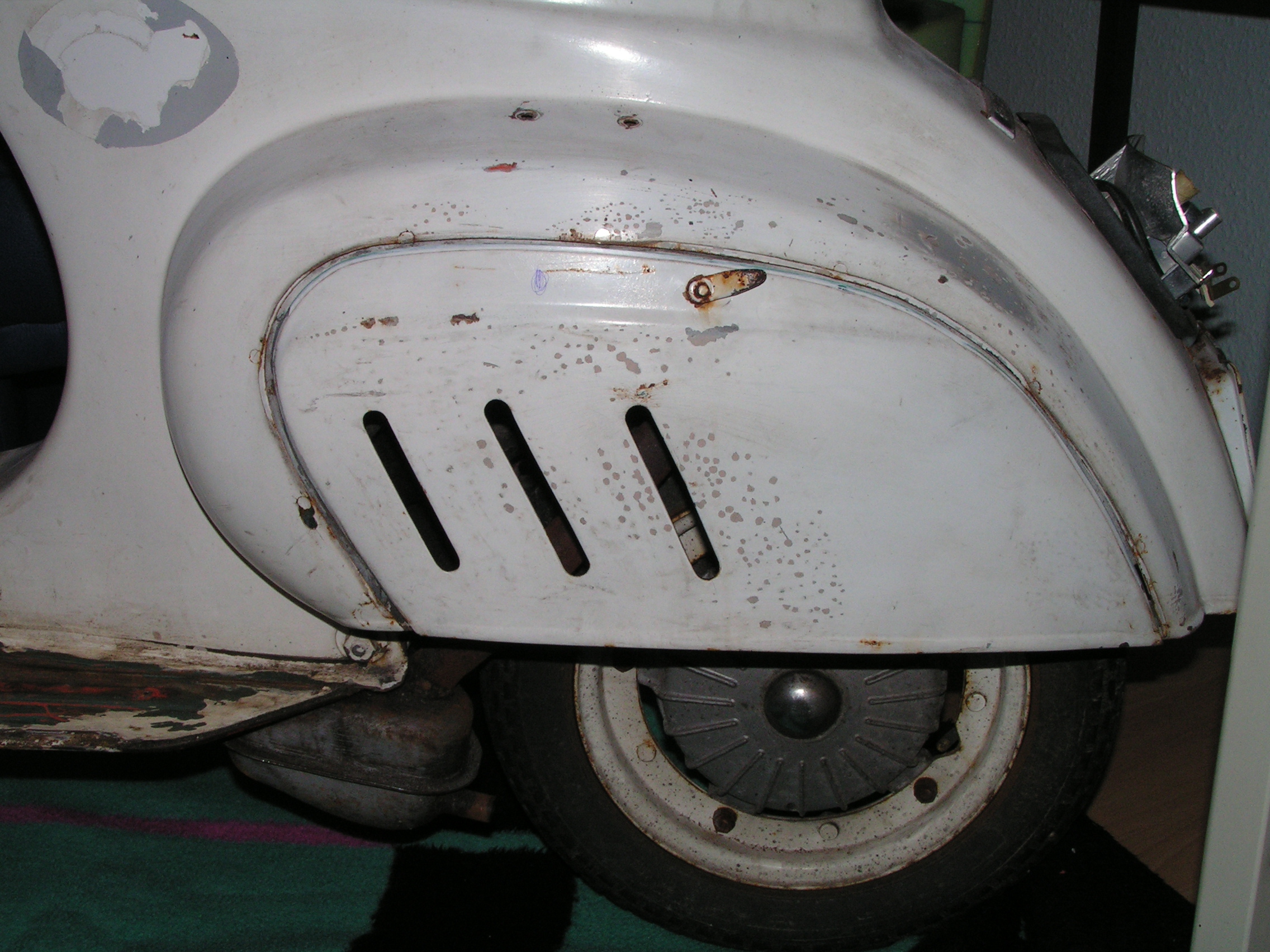

Da ich selber drei V50 Elestarts habe, und dein linker Seitendeckel anders aussieht, wollte ich mal fragen, wofür der da ist?
Den hat der Vorbesitzer reingeschnitten . Vielleicht wegen der besseren Zugänglichkeit . Die häßlichen "Kiemen" habe ich mit Edelstahlblech zugeheftet . Hatte diese Klappe schon mal im Forum , weil ich überlegt habe , ob ich sie lassen soll . Da die Blecharbeiten gut gemacht sind , habe ich die Klappe gelassen . Kommt noch ein Hebel wie auf der rechten Seitenklappe ran . Die Klappe erleichtert Arbeiten am Motor und Hinterrad kollossal !
Nicht umbedingt die schlechteste Idee seit Menschen gedenken würd ich sagen.
Ist eine Überlegung wert sowas in der Alltagskiste zu verwirklichen!
MfG Tim
MfG Tim
ist zwar nicht mehr original , aber ich glaube auch eher positiv . Sah halt erst :-D aus mit diesen senkrechten Kiemen .
