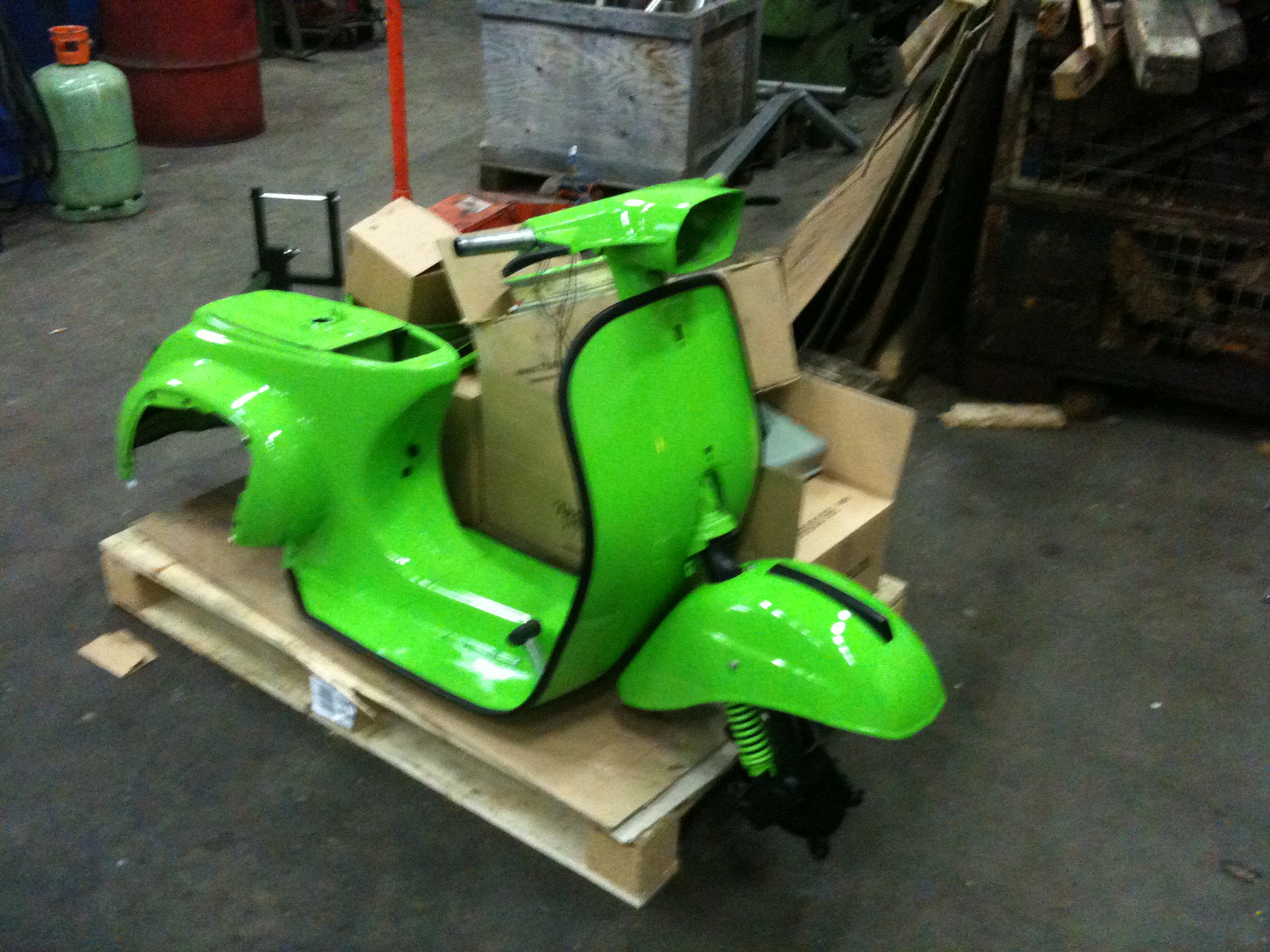

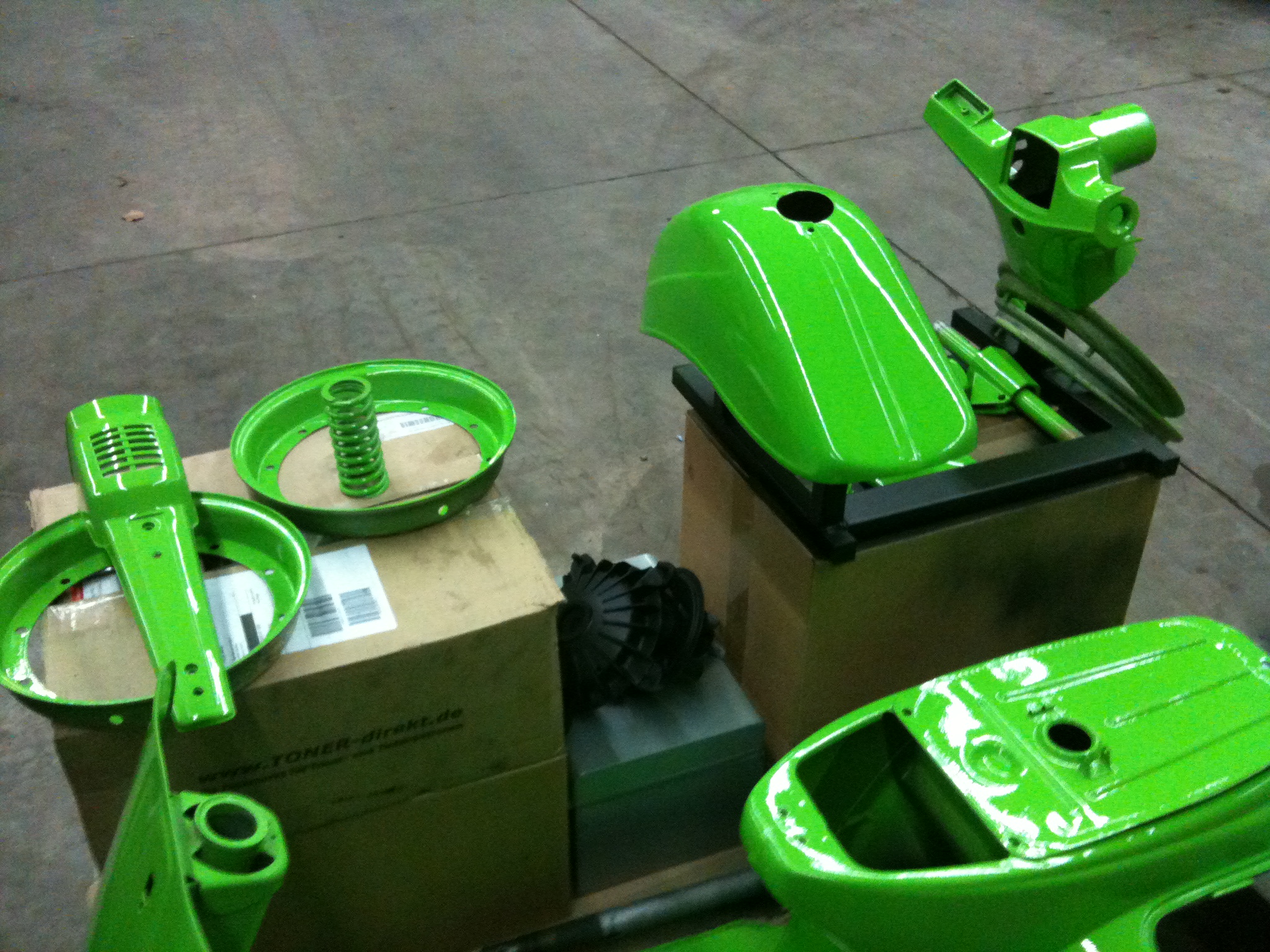

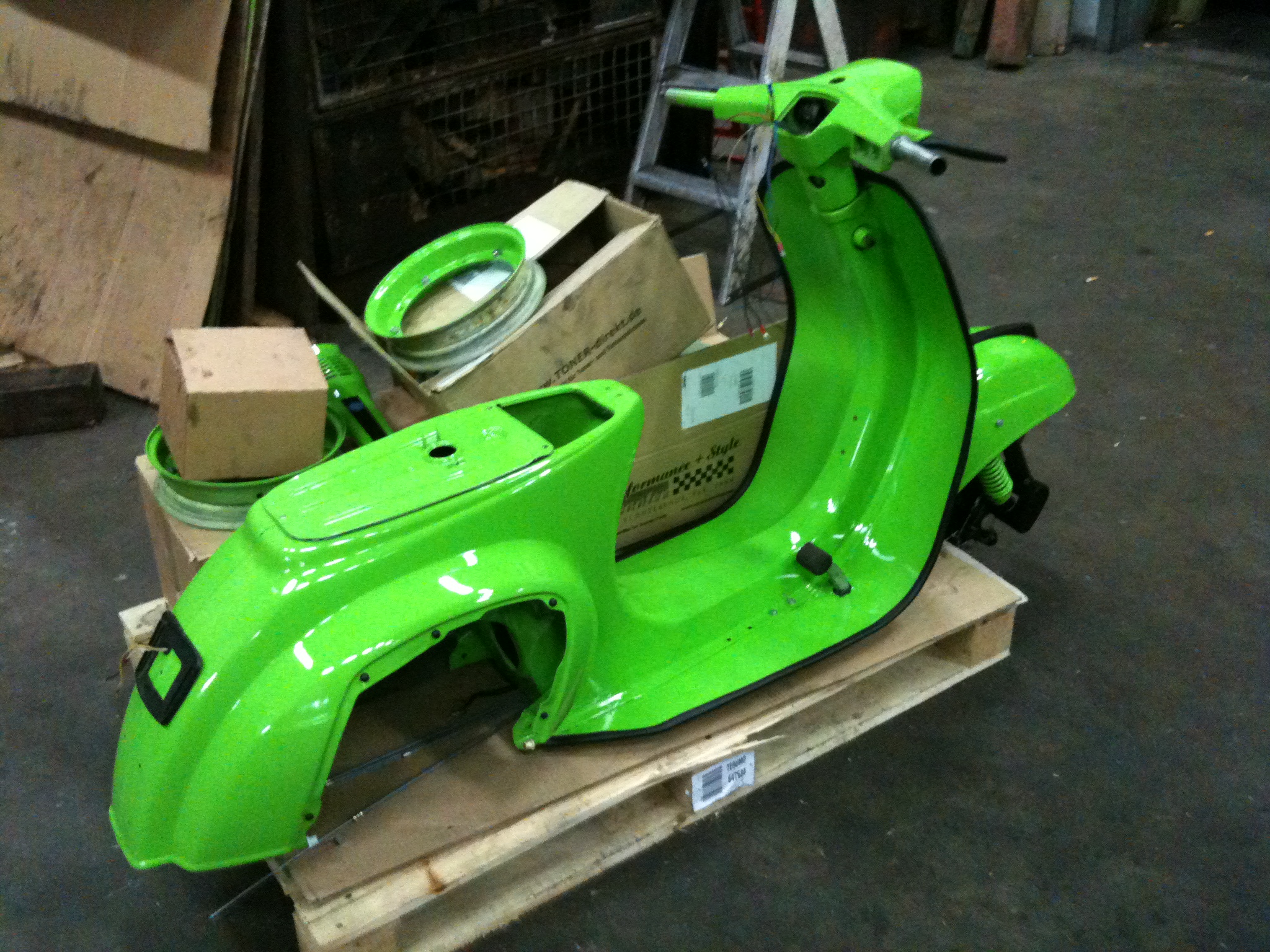

So dann will ich auch mal! (Sagen wir mal Herbstprojekt)
Ich hab mich beim mithelfen eines Vespa Neuaufbaus, nach 9 Jahren Vespa Pause wieder an der Vespa Krankheit angesteckt :D !

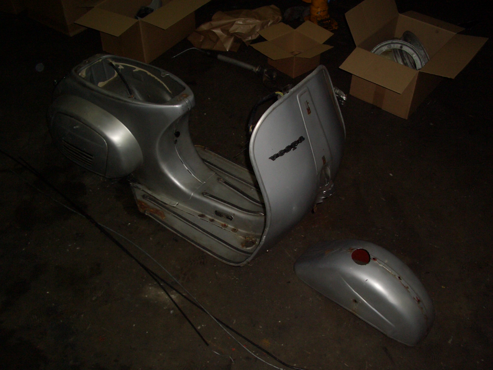

Naja ein paar Tage danach hab ich mir dann bei Ebay ne Special geschossen (bin natürlich treuer Smallframe Fahrer).
Vor 2 Wochen ist das gute Stück dann mit der Spedition gekommen!
Die Karosse war in annehmbarem Zustand, ein Riss im Trittblech (kurz vorm Kickstarter) und anscheinend ist sie einmal nach links umgekippt (war recht verbeult an der Seitenbacke).

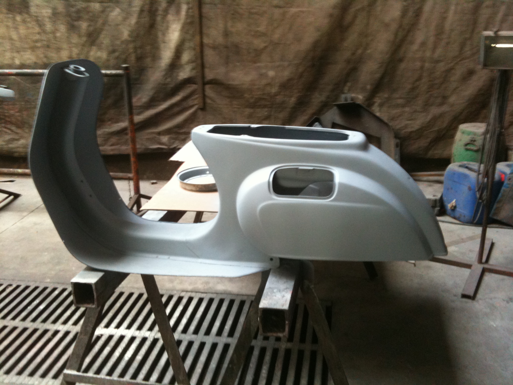

Hab dann erstmal den Riss und die Blinkerlöcher zugebrutzelt.
Dann kam das lästige Schleifen und Spachteln :-D ! Boah ich könnt heut noch ;-) !
Eins ist mir klargeworden, der nächste Roller kommt als erstes zum Sandstrahlen...!

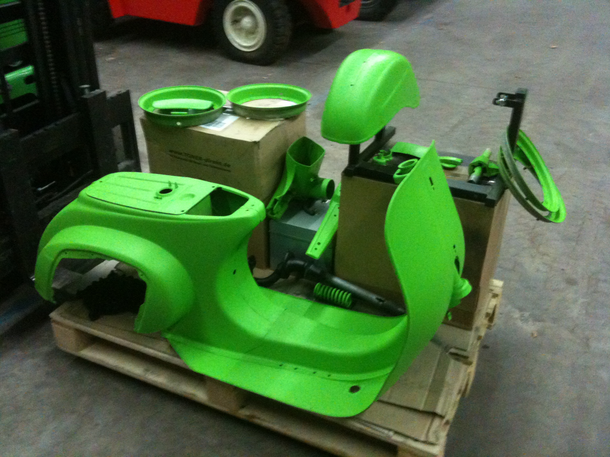

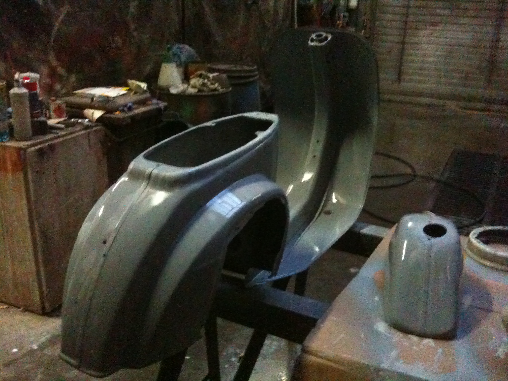

Naja dann hab ich mal die Grundi draufgehauen!
Danach hab ich alles schön Nassgeschliffen :-D

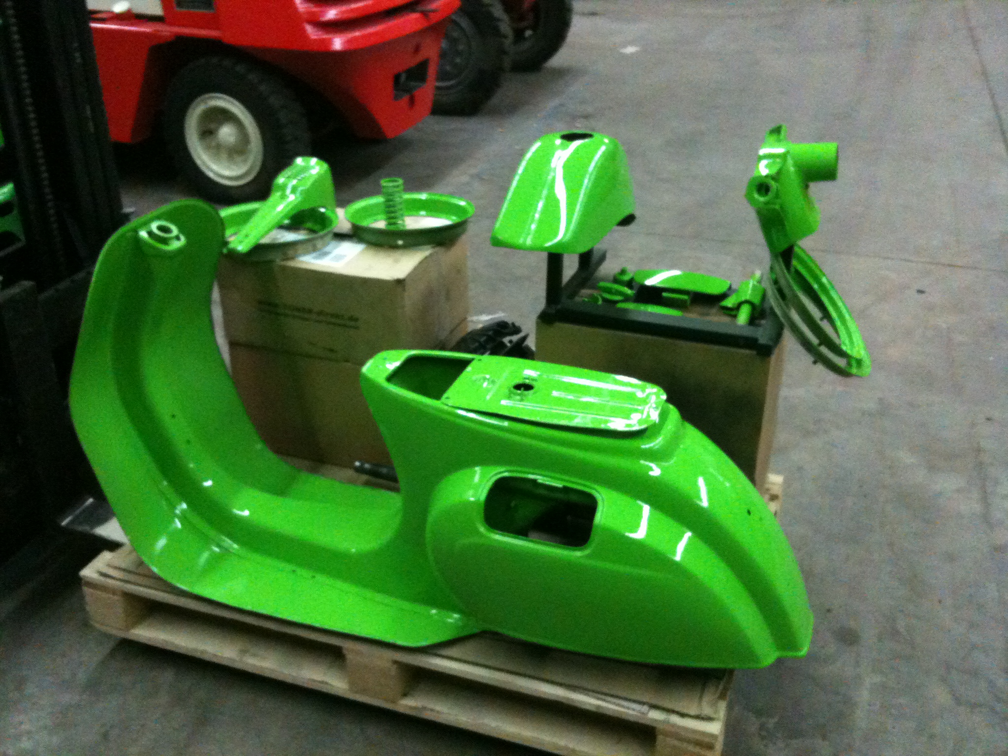

Anfänglich wollt ich ja die Kiste mal schön Schneeweiß lackieren, dann hätt ich fast zu Mausgrau oder sowas tendiert BIS ich nen grünen Roller gesehen hab, naja das Grün hat sich dann so in mein Hirn gebrannt das die Farbe einfach her musste :-D !
Lange Rede kurzer Sinn, hier seht ihr den Basislack (das Grün ist echt übel, da ich leider bloß in ner Waschhalle lacken konnte (ohne Absaugung) legt sich der Nebel echt überall hin und ich mein ÜBERALL :D )
Wegen mangelnder Absaugung hatte ich ein paar Einschlüsse drin, sprich nochmal schleifen :-D ! Da ich nur ab und an mal lacke und mich bis dato eigentlich immer vorm Klarlack ferngehalten hab (einmal gings brutal schief) hatte ich rechten Respekt davor..., naja aber es half ja nix und ich hab mich dann doch überwunden und einfach mal drauf los gespritzt :D ! Ging eigentlich ganz gut, bis auf nen kleinen Teil vom Trittblech, das muss ich noch nachpolieren... (leichte O-Haut)! Aber seht selbst!
Jetzt hab ich schon mal angefangen zusammen zu bauen. Züge drin, angepasster Kabelbaum drin, Lenkkopf drauf und ein paar Apps dranfgeschraubt! Aufgenommen vor ca. 3 Stunden!
Ich hoffe das ich nächste Woche mein Gehäuse vom Schweißen und meinen Zylinder vom abdrehen zurück bekomm, damit ich das Gefährt auf die Beine stellen kann! Soll mal ein bearbeiteter 130er Polini mit Malle Kopf, Gs Kolben, gelippter ETS Welle, Malossi Gehäuse Membran mit ASS von Fippe , 30er Koso, 2.86er Übersetzung und nem Franz rein.
Und nochmals danke an alle Leute von denen ich Teile bekommen hab und auch ans komplette GSF Forum, in den 9 Jahren Vespa Pause hab ich doch einiges verpasst, und hier hier hab ich wirklich alle Infos bekommen!
da kauft der sich eine wirklich ehrliche in silbernen olack gehaltene , konservierte 50 Special für 400 Ocken ohne Motor , und lackiert die in Kawa Grün irgendwas! :-D
echt schade, die arbeit ist zwar schön gemacht, aber schade um den O-Lack.
ich kann echt nicht nachvollziehen, was ihr immer mit eurem olack habt.
ne schön neu lackierte karre ist doch auch was feines.
ok- über das grün lässt sich streiten :-D
An der Kiste war leider nicht mehr viel O-Lack dran, nur am Beinschild war das silber noch echt. Der komplette hintere Teile wurde mal mit irgendner Spraydose oder so nachlackiert :( !
