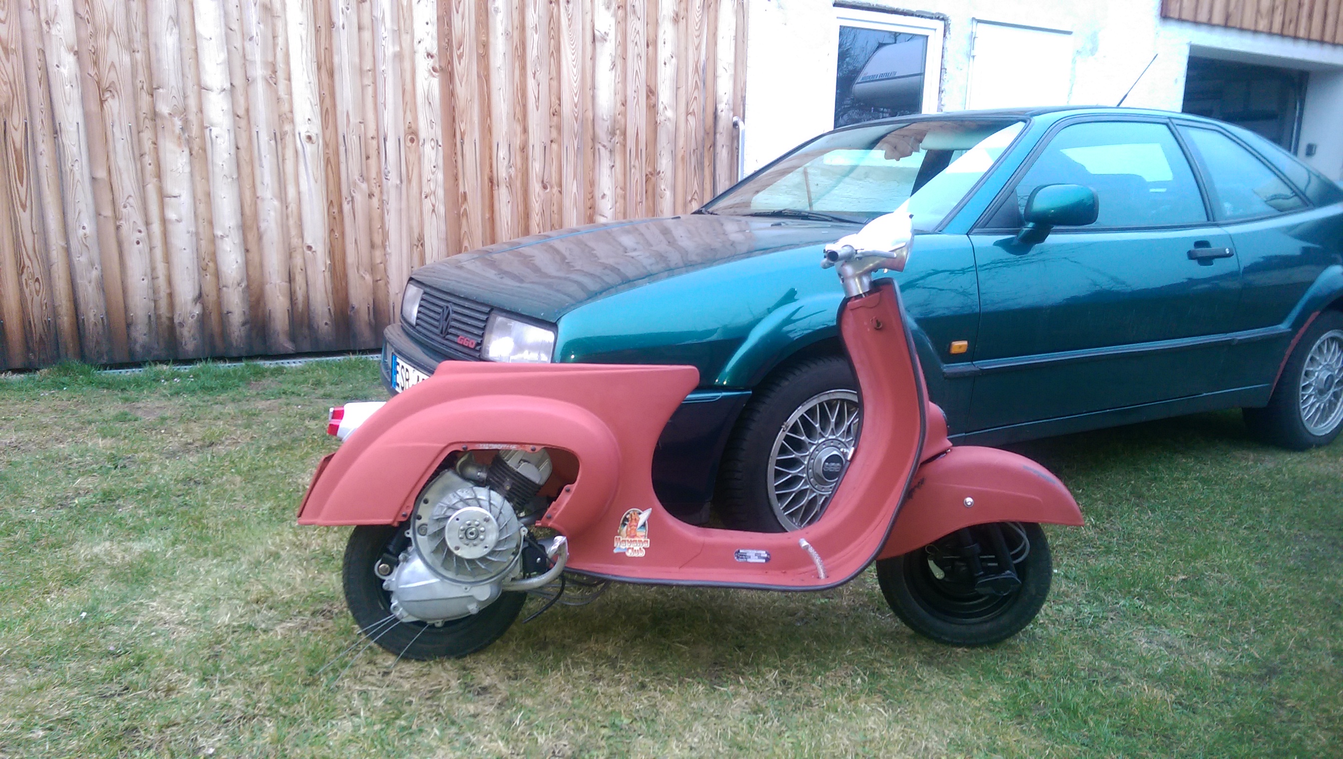

So mein Winterprojekt neigt sich auch dem Ende. Wie schon weiter vorne geschrieben wird das der Roller der Freundin. Eigentlich ist alles fertig bis auf den Zylinder drauf, Motor rein und abstimmen.
Moped
post-34715-0-31929600-1427648843_thumb.jpost-34715-0-89832100-1427648878_thumb.j
Motor
post-34715-0-56436200-1427649109_thumb.jpost-34715-0-17948100-1427649141_thumb.jpost-34715-0-72862600-1427649179_thumb.j
Der Zylinder sollte auch bald kommen, dann wird das Ganze fertiggemacht.

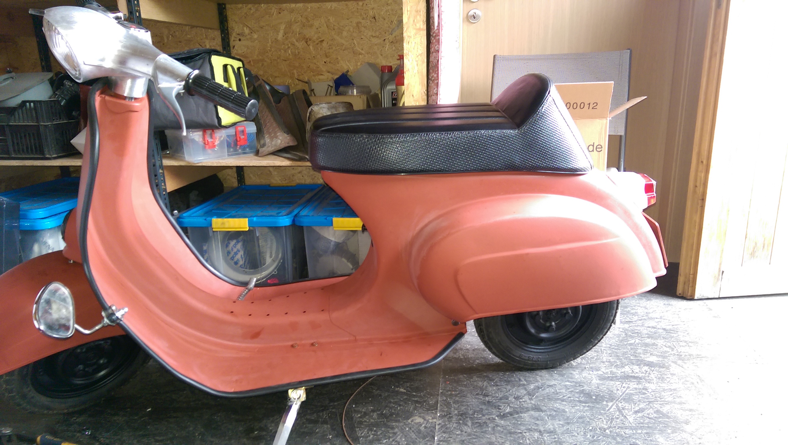

Hi,hier
 mal ein paar Bilder meines Winterprojektes, welches leider 2 Winter dauerte, da ich zwischendurch absolut keinen Bock mehr hatte. War meine erste Vespa aber mit dem Forum hat alles gut geklappt und sie sprang auf den ersten Tritt an und läuft auch sehr ruhig.
Typenschild ist jetzt dran, der Kabelstrang in den Rahmen gezogen die Schaltzüge gekürzt und die Schaltrastenabdeckung montiert.
