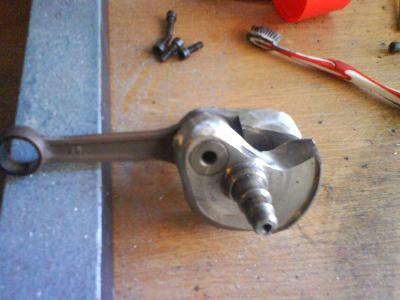

hui, is das standard für eine lippenwelle oder schon ziemlich arg? leidet da die vorverdichtung?

achja papst, die große ausnehmung an der kurbelwelle sitzt zwar an ner lf typischen stelle aber bei sf ist der kolben wieder in der abwärtsbewegung wenn deine kurbelwelle den einlass total frei gibt.
vertan oder gibts da nen hintergedanken?
...rischtisch....hab ich dann auch zu spät gesehen...und an der Stelle war eh ne "Delle im Bohen....ist mir mal runtergefallen, daher hab ich den Bogen als erstes raus genommen :-D
@pfupuf: Spiel! Satz! Sieg! :-D :-D :-D
@papst: Haste mal, nachdem die runtergefallen war, kontrolliert, ob die noch gerade ist? Sonst hätte ich noch nicht unbedingt soviel Material am Hubzapfen weggenommen.
@steven: Vorverdichtung braucht mit´m Franz kein Mensch.
Japp, is noch gerade! Und sooo viel Material is da nicht weg...eher nur verrundet...täuscht auf dem Bild etwas....

klar hab ich sachen anders gemacht, auslass hab ich einmal zu wenig kontrolliert und bin zu hoch gekommen, mein franz is echt schlecht geworden und ein HP4 kommt auch noch drauf (gebt mir gangschluss!). kurbelwelle werd ich auch nochmal gescheit lippen so wie es "kabaschoko" macht
