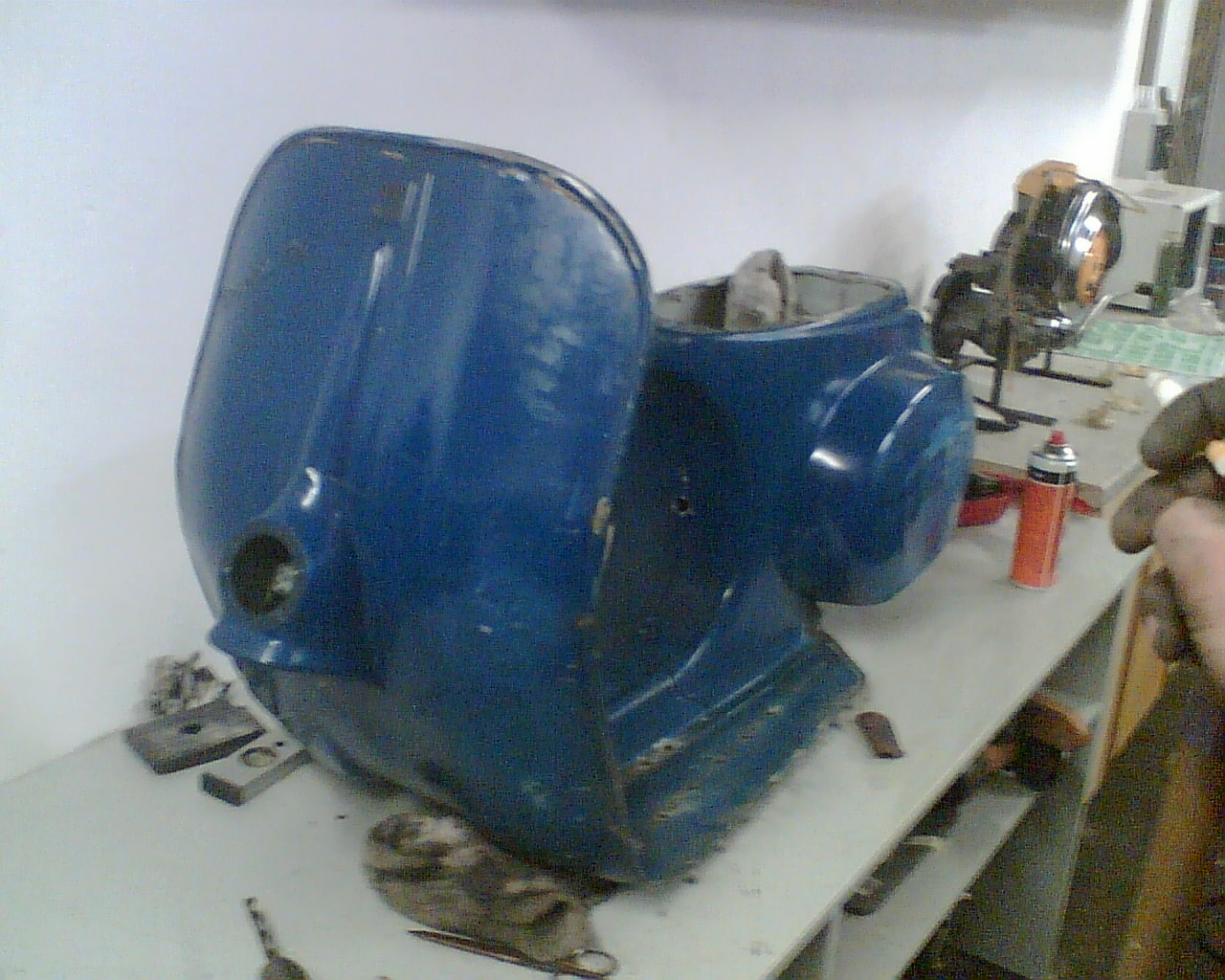

Bastel gerade an einer V50 rum, soll einen 125er-Motor kriegen.
Die Karosse hat ein Seitenfach und das soll auch erst mal so bleiben.
Der rest bekommt die üblichen Dinger, wie PV-Lenker, Nachbau-Kaskade, Schwingsattel mit Brötchen, E-Rad vorne drin undundund...

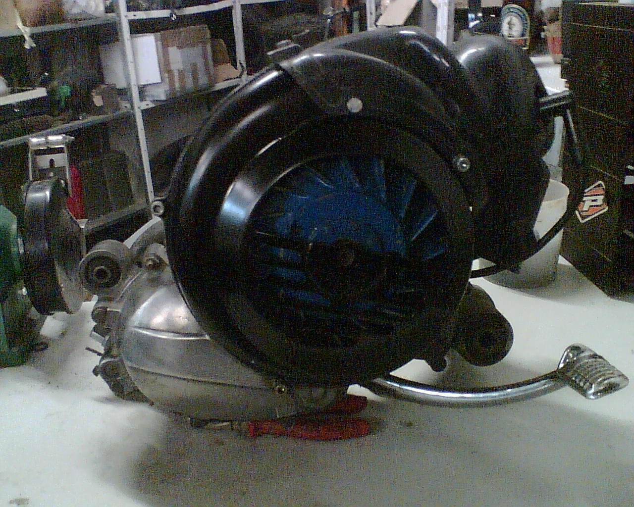

Der Motor ist ein alter 6V-Primavera. Der wird umgerüstet auf 12V. Den ersten Gedanken, das Ding für 1000 Dollar wieder zum laufen zu bekommen und gut ist, hab ich wieder verworfen. Der soll jetzt qualitativ Hochwertig werden. Hab einen alten (aus den 90ern) Polini Zylinder drauf. Eine neue Kurbelwelle muß wohl zwangsläufig rein, da ich ja auf 12V umrüsten möchte und für den kleinen Stumpf ist es ja unheimlich schwer eine 12V-Zündung zu kriegen, die halbwegs vernünftig funktioniert. Die ganzen alten PK50s Dinger macheten mir nicht den Eindruck, daß sie zuverlässig funktionieren würden.
Naja. Jedenfalls soll jetzt eine Mazuchelli rein, halbwegs günstig und in Ordnung.
Ich werde mal die Vespatronic versuchen.
Vergaser bleibt erst mal der originale 19/19er Dello.
Auspuff soll eine Sito-Banane werden.
Die Überströmer am Gehäuse hab ich denen des Zylinder angepasst.
Das ganze Ding soll gut und zuverlässig fahren und etwas schneller sein als original. Hauptsächlich für 2 Mann, halt für typische "Püppchen-wir-fahren-jetzt-zum-Baggersee-und-so-Ausfahrten". Meine PX ist dann für mich alleine.
Sollte aber schon so weit für "anständiges" Tuning vorbereitet sein, daß ich nicht alles neu kaufen muß, wenn mich doch mal die Heizer-Wut packt. Gruß an SpecialHeizer! :-D
Macht das so Sinn oder ist das völlig falsch gedachter Schwachsinn?
Im Augenblick ist der Motor komplett zerlegt, die Überströmer bearbeitet. In Kürze geht er zum Strahlen und Beschichten.
Also noch kann ich was ändern. Wer Tips und Änderungsvorschläge (und Teile?) hat, soll seine Meinung nicht hinterm berg halten!

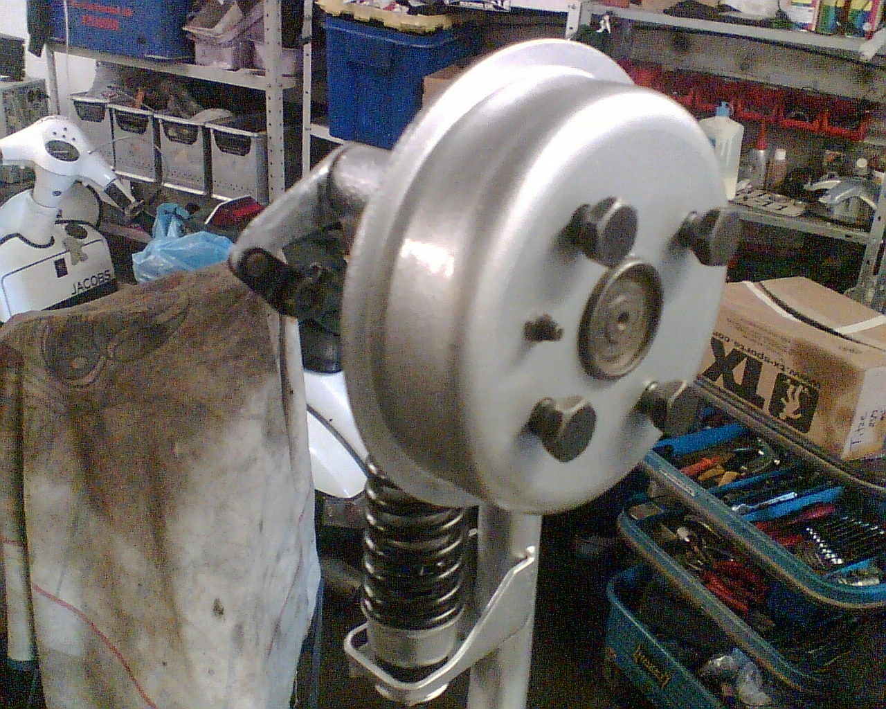

Update: Projekt beim Sandstrahlen, Gabel in Arbeit, Motor ein wenig gesäubert und so.. (Polrad wird noch neu lackiert wenn ich den großen Abzieher wieder hab)
... ist das der Original-Stoßdämpfer, nur ohne Verkleidung, oder hast du eine verstärkte Feder eingebaut?
Ich will nämlich bei meiner SF möglichst die originale Optik beibehalten, so gefällt mir das ganz gut...
Gruß, ./c
Achsooo...die gehört nicht mir xD
Aber der Stoßdämpfer is original, nur die Verkleidung abgemacht.
Juhuu..Pis hat endlich mein Paket geschickt, Inhalt war ein neuer Kabelbaum, eine Banane und ein Krümmer, 2 neue Felgen und meine neuen Griffe. Rahmen kommt warscheinlich Anfang nächster Woche vom Strahlen, dann gehts an die Arbeit Hier schon mal das neueste Update: Motor mit Banane, für mich ein langersehnter Wunsch, der in Erfüllung geht :)
