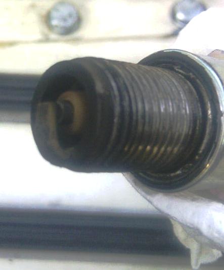

ich habe jetzt 2-300 km gefahren. Motor springt gut an und läuft auch vernünftig. Die Kerze sieht auch ganz gut aus (vielleicht etwas dunkel?):

Welchen Wärmewerte hat die Kerze in #3?
@T5Rainer: Eine Fehlmessung kann ich nicht ausschließen. Ich bastel dass erste Mal an Motoren. Aber da müsste ich mich doch arg vermessen haben. Ich werde es trotzdem, wenn ich die Zeit habe nochmal in Ruhe kontollieren.
@barnie: Kerze ist und war: NGK B9ES

wenn die kerze bei ultrahardcore vollgas autobahn gerotze soo ins gelbe geht= gelb is gleich gelber bereich, düse noch eine nummer hoch. Für Landstrassen ab und zu "geben" is das dann n Tick zu fett.
Gruss
