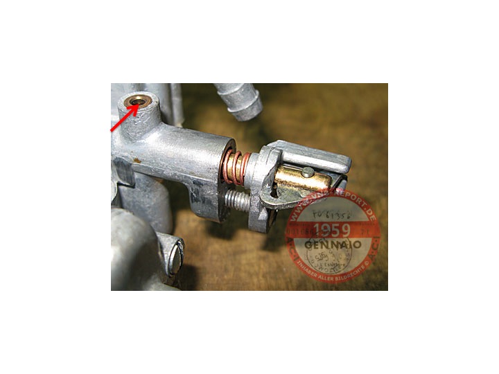

ich habe letzte Woche nach versifftem Tank auch noch den Vergaser gereinigt (Ultraschall und Spüli) und dann
das Ganze wieder eingebaut.
Beim Antreten lief das Teilchen dann auch. Geht jeoch schnell wieder aus.
Was merkwürdig ist und ich weiß nicht, ob ok, ist das an der Stelle, wo der Choke in den Vergaser eingeschraubt wird an einer
Stelle, wo ein Messingteil in dem Alu drinsteckt beim Antreten immer Benzin ausstösst (s. Bild). Ist das normal ?
Außerdem noch folgende Frage bzgl. des Schwimmers:
Wenn ich den Deckel des Vergasers oben aufmache und unter den Filter schaue, ist da Benin drin. Ist das in Ordnung, oder sollte es da
eher trocken sein ? Rauslaufen tut nix, hat mich eben gewundert.
Gruß und danke im Voruas für Input.
Flint
post-50808-0-54943400-1378034636_thumb.j
Rauslaufen sollte bei dem Loch eigentlich nichts...
Und das in der Schwimmerkammer Sprit drinnen ist, ist normal, da rinnt er da rein, bis der Schwimmer hoch geht und dicht macht
