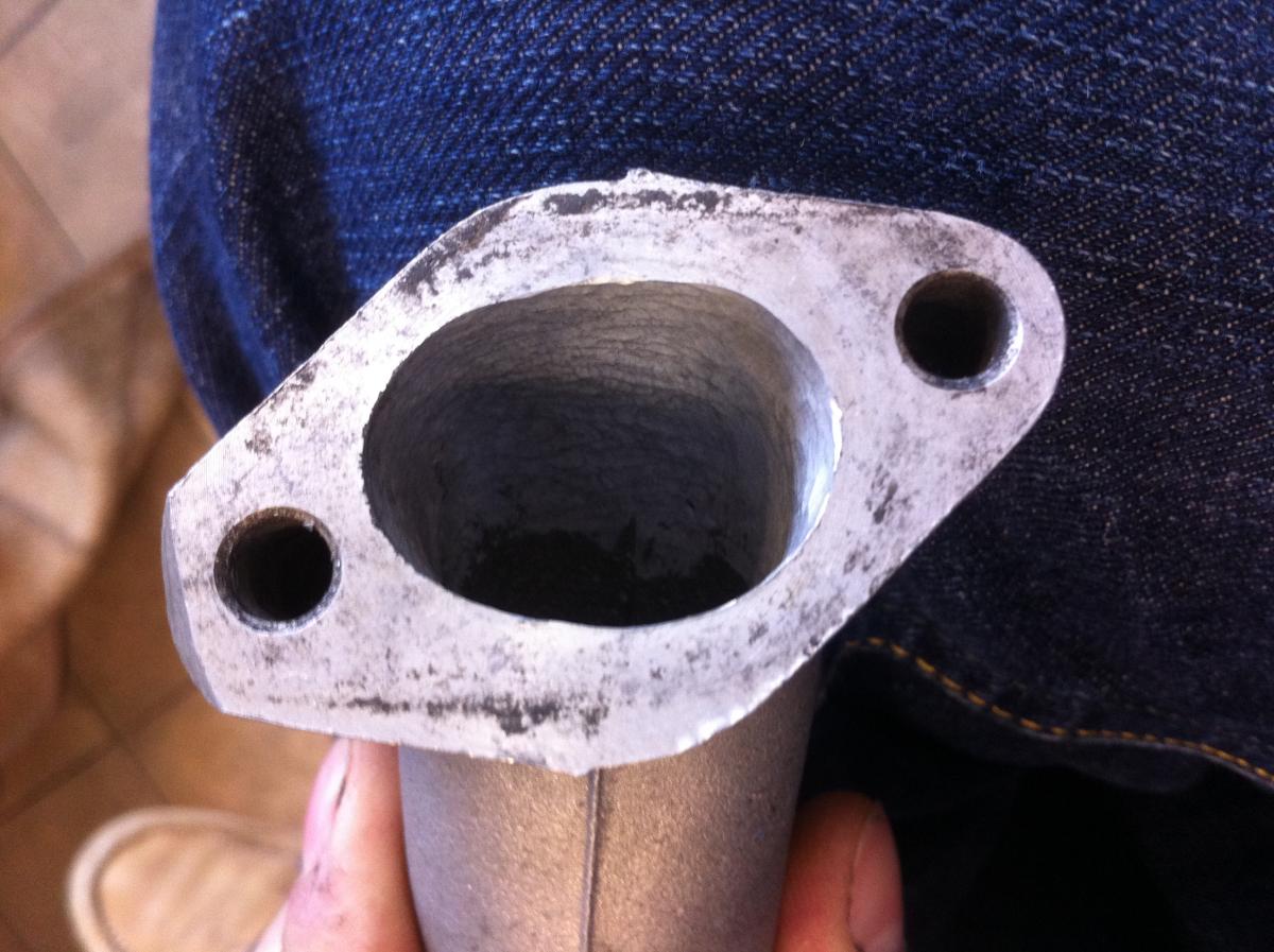

Hab mir einen PHBL Ass besorgt der schon ein wenig gefräst wurde.
Habs noch bissl verfeinert.
Ist die Form so okay?

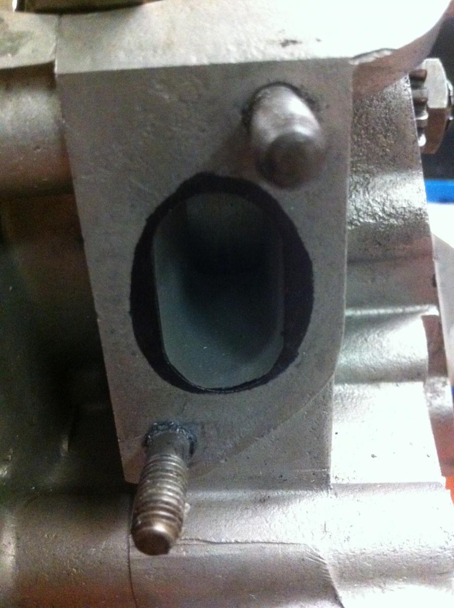

Natürlich gleich den Ass am Gehäuse aufgetragen:
Kann ich da bedenkenlos fräsen oder muss ich aufpassen, dass der Einlass nicht zu groß wird?
Wie sieht es an der Drehschieberverdichterplatte aus?
Hab jetzt eine Einlasssteuerzeit von 145° - wie weit kann ich da gehen?

Kannst bedenkenlos so fräsen. Aber wichtiger ist es den Einlass an der Drehschieberfläche zu erweitern .

Meinst du die Drehschieberfläche noch in die Breite zu ziehen?
Puh,da is halt echt kaum Fleisch.
