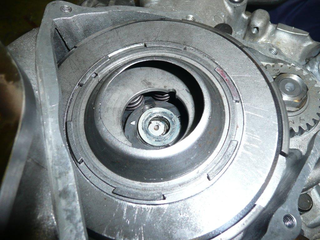

Eben an gefangen meinen Motor wieder zusammenzubauen. Beim Festziehen der Nebenwelle mit ca. 60Nm ist mir der Stumpf der Nebenwelle abgeschert :sneaky::censored: die Nebenwelle is neu vom SCK. Hat das schon mal jemand von Euch gehabt?
post-3111-0-48242900-1378638435_thumb.jp
Werd ich wohl morgen mal reklamieren...
Ach so, normale Nebenwelle "OEM-Qualität", kein DRT.
,..pennah!

Gewinde rausreissen, ja, aber stumpf ab, das ist mal mir neu
Tippe auf materialfehler, denn die grösse an stumpf sollte 60nm locker abkönnen
Radius zu klein beim übergang gewinde/konus?
Bearbeitet von vespetta

auch dann macht es keinen sinn eine originale nebenwelle mit 80 Nm anzuziehen

Mich kommt diie 100NM mit original welle  in diesem Fall etwas übertrieben vor. Mit viel NM kriegt man alles kaput....

Materialfehler denke ich mal...wen sie neu war defenitiv zurück zum SCK...
Ist vielleicht etwas kleinkarriert aber wer sein Zeug außerhalb der Spezifikation (35Nm?) benutzt, macht das meist eigenverantwortlich.

Eigentlich musste wenn man die original mutter verwendet das gewinde im mutter kaputgehen und nicht die Welle.
Habe ich mal ausprobiert und bis 70NM haben Mutter und Welle gehalten. Beide original Piaggio
Undi meint, der Konus könne bei 45Nm Anzugsmoment etwa 10PS übertragen ( wieviel Nm am Konus tatsächlich anliegen weiß ich nicht, evtl. würde der Konus auch 20 oder 30 PS schaffen). Das muss man mal durchrechnen auf wieviel Nm max. der Kegelpressverband ausgelegt worden ist.
Bei starken Motoren ( ~30PS ?) kann der Konus mit einem höheren Anzugsmoment mehr Leistung / Drehmoment übertragen. Das funktioniert solange die Bauteile es aushalten (z.b. mit original Piaggio Nebenwellen). Wenn nicht ist die Auslegung zu schwach.
Entweder besseres Material verwenden oder stärker auslegen das Ganze (was bei der Nebenwelle eher nicht geht).
Mehr als 50 - 55 Nm würde ich bei der Nebenwelle nicht machen.
Zusätzlich Konen einschleifen und evtl. Kupplungskorb erwärmt montieren.
