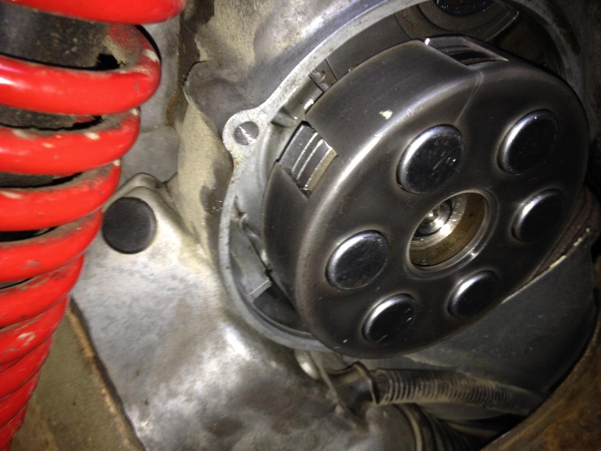

petsi50 Geschrieben 7. Oktober 2013 Autor Teilen Geschrieben 7. Oktober 2013 (bearbeitet) gestern hatte ich mal zeit den ddog CNC korb einzubauen.nach allen fräsarbeiten an den stegen will er trotzdem nicht so richtig bzw ich kann den motor nicht ankicken. fühlt sich an als wenn etwas bremmst beim antreten!! springt auch logischer weisse nicht an....ist auch die 1.7 mm distanzscheibe drinnen, mit der dickeren würde ich auch den deckel nichtmehr draufbekommen.mit dem orikorb funktioniert alles !!was ist da noch nicht ok? ich bekomme noch eine Spacer für den kulu-deckel zugeschickt, dann sollte es gelöst sein.geht bei den VBB etwas knapper zu..... Bearbeitet 7. Oktober 2013 von petsi50 Link zu diesem Kommentar Auf anderen Seiten teilen Mehr Optionen zum Teilen...

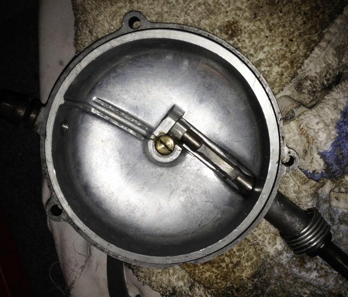

petsi50 Geschrieben 9. Oktober 2013 Autor Teilen Geschrieben 9. Oktober 2013 hab das problem gefunden..... bei aufgeschraubtem deckel schleift die Druckplatten-Feder an Druckhebel, schön auf dem bild zu sehen.hoffe das es mit dem spacer dann funktioniert, oder könnte mann den Druckhebel auch dort etwas bearbeiten ??? der wechsel auf 4 scheiben kulu würde das prob sicher beheben oder ist davon abzuraten?habe in dem topic von Ddog lange nachgelesen.... denke probieren geht über studieren oder fährt jemand die 4 scheiben kulu mit dem CNC korb in der VBB und kann mir berichten ? grüsse Link zu diesem Kommentar Auf anderen Seiten teilen Mehr Optionen zum Teilen...

ANDY81 Geschrieben 11. Oktober 2013 Teilen Geschrieben 11. Oktober 2013 hab bei mir den Deckel innen und den Hebel bearbeitet und fahre ohne Spacer 1 Link zu diesem Kommentar Auf anderen Seiten teilen Mehr Optionen zum Teilen...
Andreas G-Punkt Geschrieben 12. Oktober 2013 Teilen Geschrieben 12. Oktober 2013 hebel bearbeiten... je nach reifen kann der mitm spacer am deckel schleifen..... Link zu diesem Kommentar Auf anderen Seiten teilen Mehr Optionen zum Teilen...
petsi50 Geschrieben 12. Oktober 2013 Autor Teilen Geschrieben 12. Oktober 2013 Andi, ich meinte den kleinen Hebel der unter den Pilz greift. Bei Vbb ist alles bischen enger Link zu diesem Kommentar Auf anderen Seiten teilen Mehr Optionen zum Teilen...
ANDY81 Geschrieben 12. Oktober 2013 Teilen Geschrieben 12. Oktober 2013 na wenn mit Spacer alles passt ist es doch top Ich persönlich bin kein Spacer Fan ausser es geht nicht anders.Wäre da kalt, hätte erst mal die Fräse reingehalten und versucht es passend zu machen. Link zu diesem Kommentar Auf anderen Seiten teilen Mehr Optionen zum Teilen...
