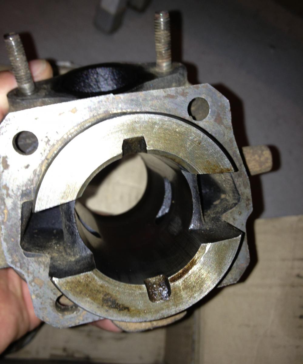

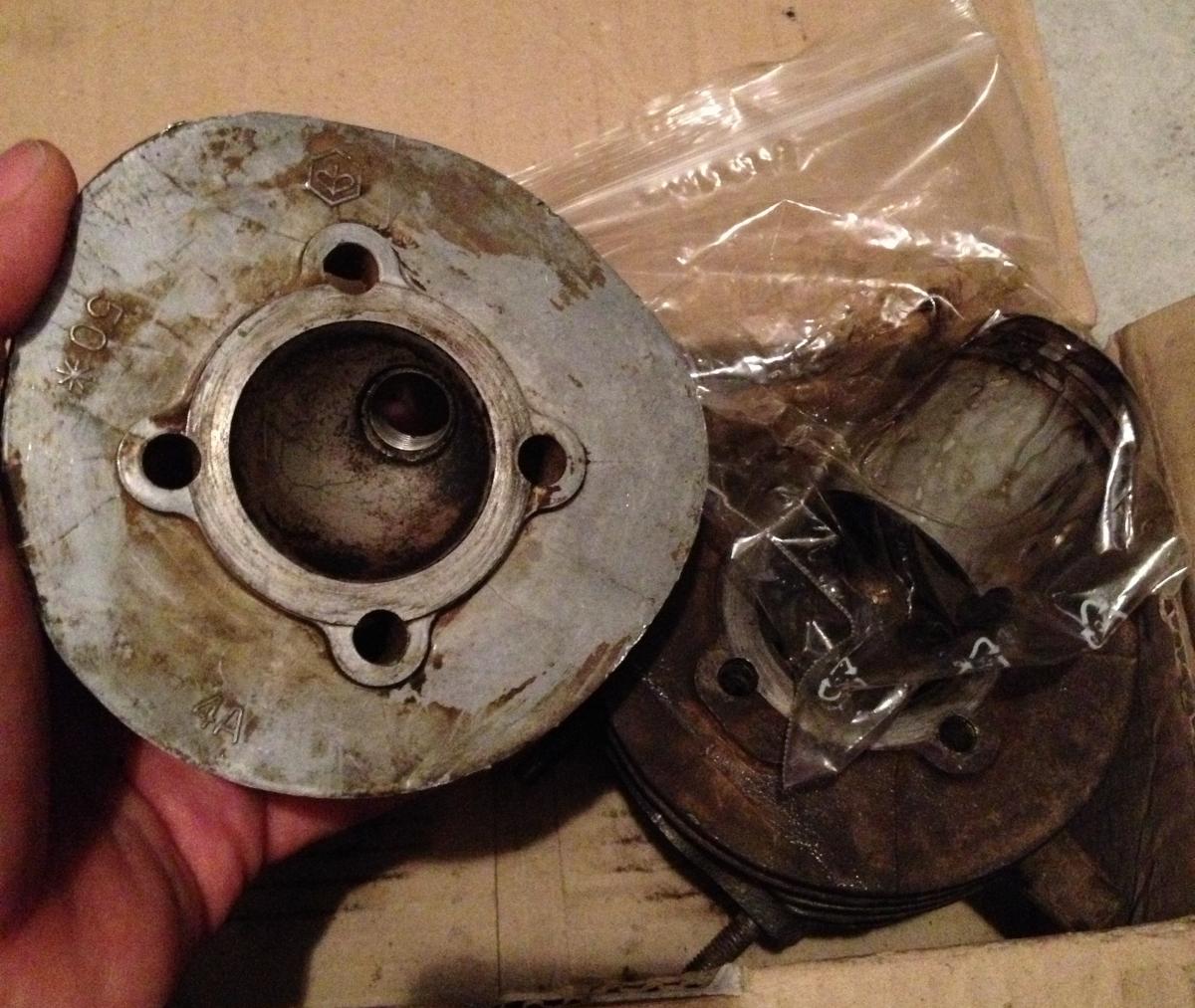

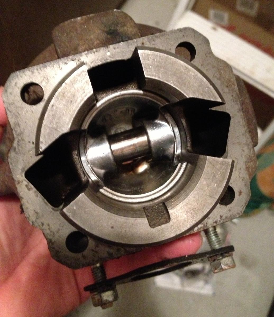

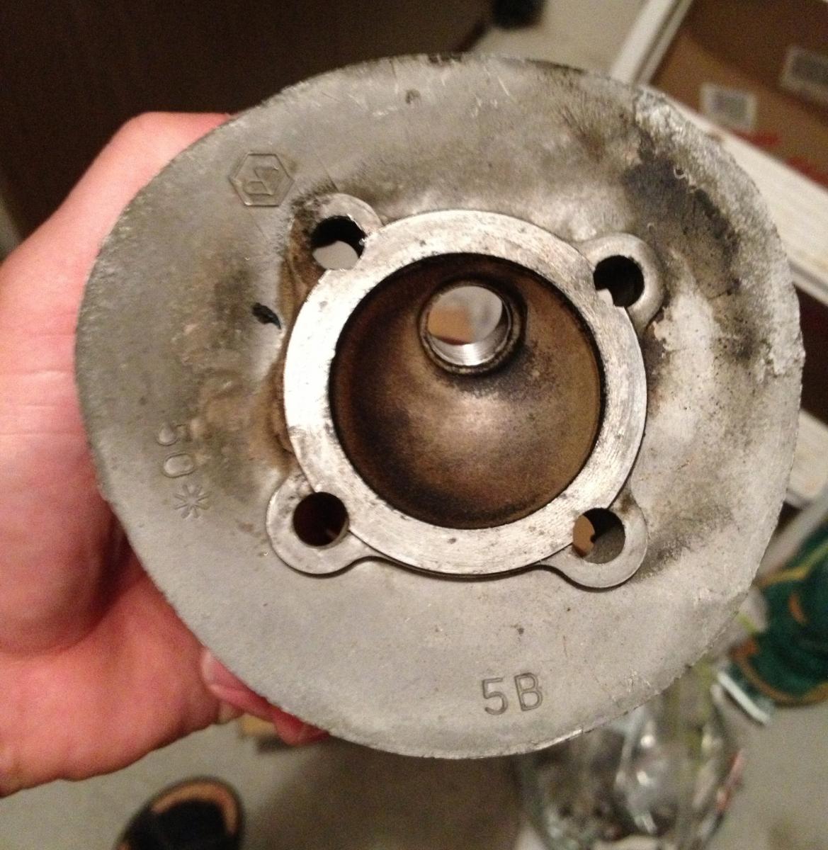

nur es muss ja ein unterschied geben, hier zumindest bei den Zylindern und wie gesagt, sind beides fuffi Zylinder
4283F und 4259F....

Die Köpfe sind gleich. Zylinder kann einer von ner V50 sein und der andere PK. Hier gibts aber 50er Spezialisten, die kennen da jede Version. Ich bau die immer nur ab und pack die dann in eine Kiste. ;)

Servus, der linke Zylinder ist von einer PK (ab XL bis XL2 ) und der rechte von einer V50 (oder PK). Links drei Überströmer, rechts zwei.
Über die Köpfe wird  die Kompression definiert, also sind die wenn sie zu den gezeigten Zylindern gehören auch unterschiedlich...
