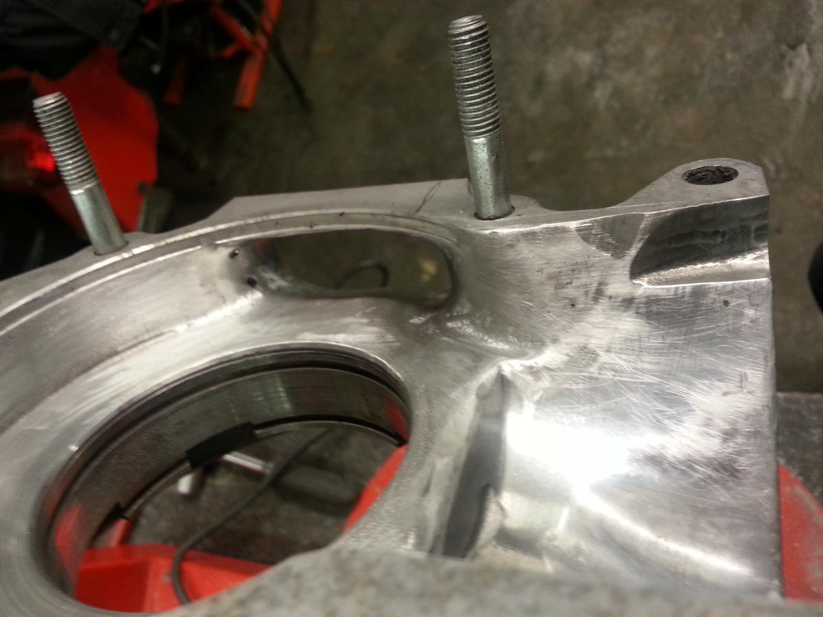

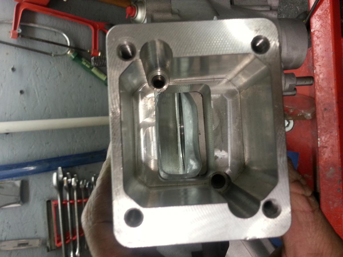

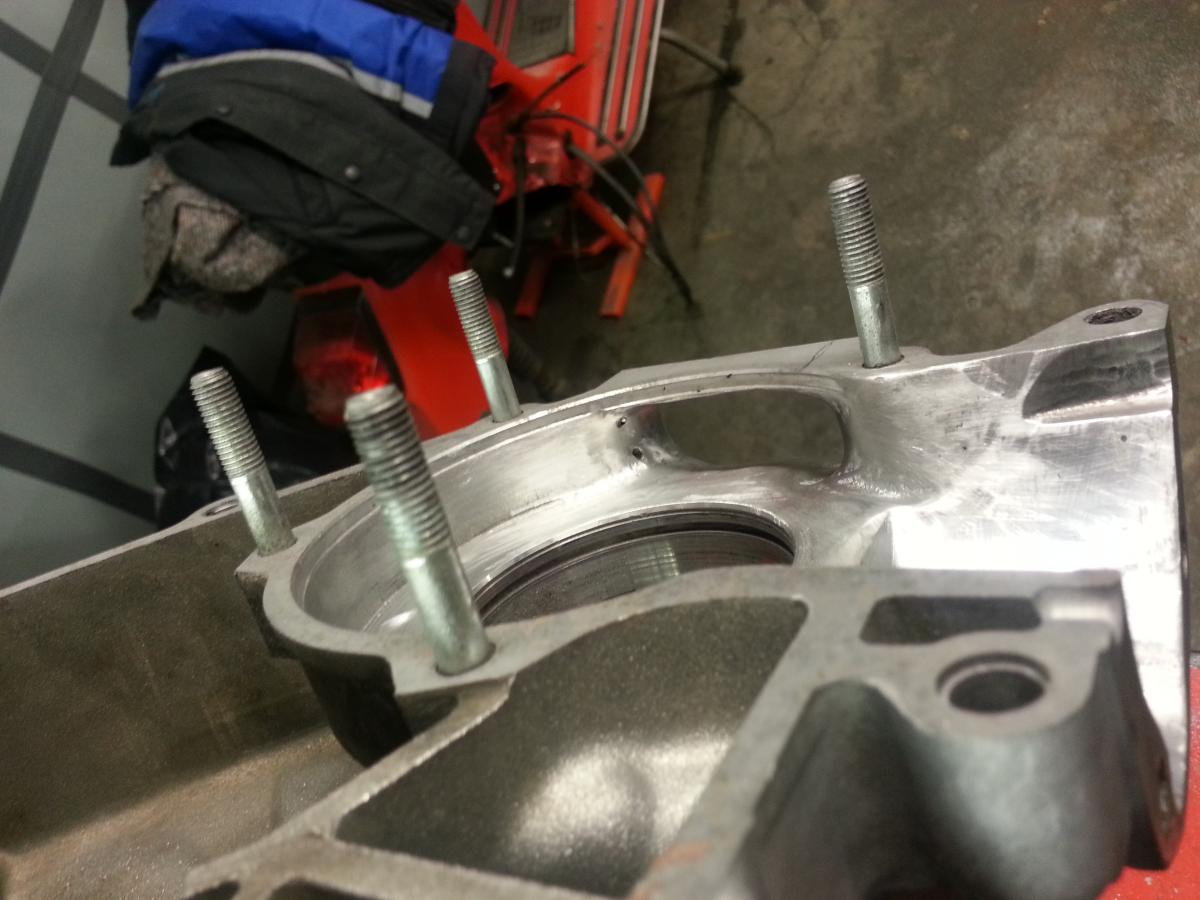

So ich hab den Motor schon soweit fertig gefräst und hab jetzt aber zwei kleine löcher zu dem loch für die schrauben. Was soll ich da machen? Oder wir das wohl mit den Schrauben später dicht? Hoffe das Fräsen ist soweit ok? Ist der erste Motor den ich so mache....  :rotwerd: Ich wollte da am Motor nichts weiter von außen aufschweißen. Da kommt eine RD 350 Membrane rein. Ist das so ok?
Gruß Stefan

Drück von oben Kaltmetall in das Loch! Schraub dann den Bolzen ein und quetsch das überflüssige Material raus! Innen bündig abplanen! Fertig
PS: Rille zum BP ist Blödsinn!
Das hatte ich auch erst gedacht. Nur ich hab bisschen Angst das sich das Kaltmetall löst und dann reinfällt? Oder hält das wohl? Danke schon mal
Deswegen ja erst das Loch füllen und dann Bolzen rein!
Damit quetscht du das Material in alle Ecken und Ritzen und das kommt da nie wieder raus!
