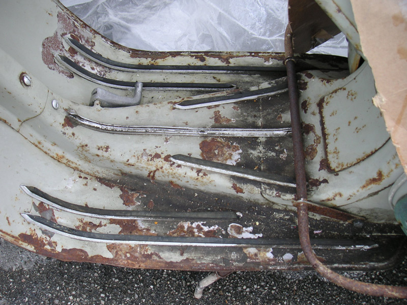

Heute ist mein Frankreichimport angekommen und ich leider nicht zu Hause!
Konnte im Vorfeld die fehlenden Trittleisten und den zusätzlichen rechten Blinker gott sei Dank erwerben.
Bald wird einmal alles poliert und eingelassen, fehlende Teile werden ersetzt.
Traumhafter Roller!

Danke für die Rosen!
Ich bekomme ihn erst am Mittwoch zu Gesicht!
Bezüglich der Aufbereitung habe ich mich schon ein bisschen eingelesen.
Aber wie würdet ihr das Trittbrett bearbeiten. Owatrol werde ich als Versiegelung verwenden, aber der Rost macht mir ein bisschen Kopfzerbrechen?
Vorsichtig mit einer Schleifscheibe oder Schleifpapier wegschleifen, oder???
Danke

ich würde die Trittleisten nicht runtergeben (den Gummi kriegst nichtmehr rein !!)...einfach mal ordentlich abwaschen ....ich hab die rostigen Stellen mit einem feinen Vlies geputzt ....und dann konservieren (ABER MIT WAS ??) ....habe versucht das Teil mit Autowachs zu konservieren ...aber da bekommst lauter weisse Flecken auf den tieferen Roststellen !
..habe jetzt einen neuen Versuch gestartet und zwar mit farblosem Lederwachs ...gibt ja auch einen gewissen Schutz !
...andere Möglichkeit ist der "Rostumwandler" ...aber dann werden die Stellen schwarz ...ist auch nicht schön !
Ist Geschmackssache. Wenn du auf blankes Blech stehst, verwendest du Pelox ! Wenn Patina anstehen soll, würde ich nur Owatrol verwendet. Fürs Trittblech könntest du auch Oxyblock verwenden, benutze hierzu am besten mal die Suche. Habe gerad nen kleinen Test am laufen, Oxyblock auf guten silbernen O-Lack aufgetragen um die Aussage des Herstellers "Vom Lack abwischen, da Verfärbung" auszutesten. Bis jetzt super, nur MINIMALE rote Verfärbung die kaum sichtbar ist. Wird wohl an meinem schwerst patinösen Trittblech Verwendung finden. Langzeiterfahrungen zu dem Zeugs findest du im oben geposteten Topic.
Vorgehensweise Trittblech :
Kein Schleifpapier verwenden, bringt wenig, dauert Ewigkeiten, du kommst nicht in die Poren rein und machst im schlimmsten Fall noch was vom angrenzenden Lack kaputt.
Erstmal grob reinigen, mit was auch immer. Danach mit Aceton, um auch hartnäckige Verschmutzungen wegzubekommen. Trittleisten vorher selbstverständlich abmachen, vorher informieren wo man eventuell Ersatz herbekommt. Hab das noch nicht gerafft, sind ja keine Endstücke wie bei den anderen Vespen drauf aber da sollte sich schon ne Lösung finden, frag mal beim Rollerladen nach irgendwie sind die Teile ja auch drauf gekommen ! :-D Danach mit nem Drahbürstenaufsatz fürn Dremel versuchen den groben Rost wegzubekommen, kann länger dauern, bei meiner Primvera hab ich 16 Bürsten weggelutscht. Kommt halt wie oben schon geschrieben auf deinen Geschmack an. Lack mit Schleifpaste aufpolieren, Trittblech mit Oxyblock, Rest mit Owatrol konseriveren und am Ende mit Lackkonservierer polieren.
Dienst nach Vorschrift sozusagen ! :-D
gruß christoph :-D

Danke vorerst einmal für die Tipps!
Hat vielleicht jemand vorher - nachher Bilder????? im Bezug auf Rost?
Wieso sollen die Gummis nicht mehr raufgehen?
Danke
Guten Abend rueckwaerts,
ich bekomme nächste Woche (wenn alles klappt) auch eine ACMA, deren Blechzustand im Fußbereich sehr sehr ähnlich aussieht. Ich würde mich also wirklich freuen, wenn Du Deine Erfahrungen mit dem Rost Haarklein schilderst. Meine ist ebenfalls O-Lack und scheint auch genau die gleiche Farbe zu haben. Welches Baujahr ist Deine denn??
Grüße
Vicente
Edith bedankt sich noch bei pepper_hh für die Anleitung. Klasse!
Müsste 56 sein!
Ich sitze eh schon auf Nadeln, die Mühle steht zu Hause und warte und ich habe sie noch nicht zu Gesicht bekommen.
Werde dann am Wochenende damit anfangen und mich anschließend, nach gründlicher Reinigung, entscheiden, ob ich bei gewissen Stellen Pelox verwende.
Bilder kommen natürlich!

Folgende Frage tut sich auf!
Beim Polieren bleibt zB weiße Polierpaste beim Rost in den Poren hängen. Diese geht zwar mit dem Dremel weg, aber anschließend ist der Rost schwärzlich?
Wie schaut die Sache aus, wenn man die rostigen Stellen mit Pelox bearbeitet?
Gibt es sonst vielleicht noch einen Trick??
Danke
Pelox entfernt den Rost oder wenn das ganze so tief sitzt wirds dunkel grau/teilwese schwarz kommt immer drauf an. Die obere Schicht wird hier phosphatiert.
Tipp bezüglich Polierpaste ---> Dremel nicht an den Roststellen rum. Wasser + Küchenbürste wirken wunder, damit bekommste das festsitzende Zeug gut raus mitm bisschen schrubben ! :-D

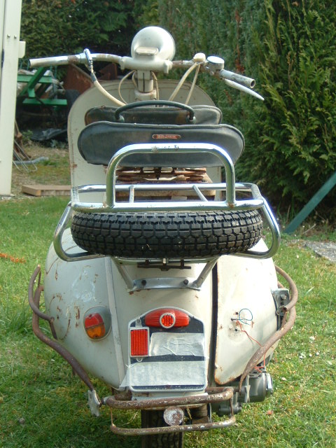

Hi, kann mir jemand sagen, ob die Motoren und Teile der alten ACMAs noch teilweise aus Italien geliefert wurden, oder in wieweit die in Fr. gegossen und gepresst wurden.
Ich habe da ne bj. 52 angeboten bekommen...
was meint Ihr wäre die wert? Es ist die mit der ganz alten Lampe vorne die an eiem "Schwanenhals" sitzt.
(könnte noch ne Bj 56 dazukaufen und hier weitergeben...)
Bearbeitet von gozi
schickes Rücklicht :-D
Wenn die einigermassen läuft und vollständig ist (und nicht durch), halte ich 2000 + für realistisch, Tendenz Richtung 2500,-
