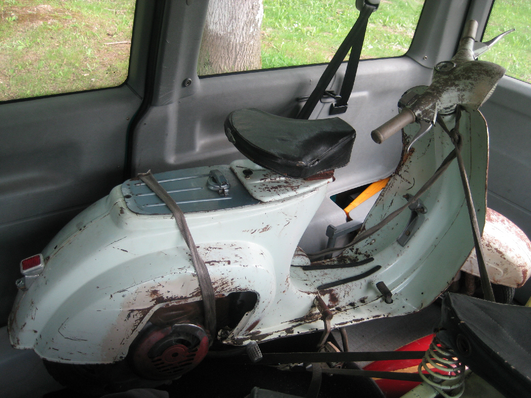

Wenn du die ganzen Stellen beilackieren willst, kannste auch gleich komplett den ganzen Lack neu machen. Mit O-Lack hat sowas dann nach verrichteter Arbeit meiner Meinung nach absolut nichts mehr zu tun !
Is doch ne dufte Basis. Ein Batzen Arbeit, aber machbar. Weiß jetzt nicht wie das Trittblech ausschaut, aber ich würde alle Roststellen nach Schema F mit Pelox blank machen und dann halt konservieren wie du schon geschrieben hast mit Owatrol ! Schaut gut aus, du hast nen hellen Lackton da fällt das ob du glaubst oder nicht echt nicht sooo drastisch auf !
Rechte Backe ist zwar arg patinös, würd ich aber trotzdem so lassen.

da diese roller 50 jahre alt sind und nach so langer zeit oft nur oberflächlich rost haben, obwohl sie 30-40 jahre irgendwo ungenutzt standen...
da frag ich mich doch, ob man da überhaupt was konservieren oder versiegeln sollte.
ne oxidschicht (rost) ist ja auch ne schutzschicht (z.B. bei alu).
ich würde sie schlichtweg nur putzen und von hand etwas aufpolieren...oft siehts hinterher um welten besser aus, und braune roststellen sehen patinöser aus als blankgescheurte flächen.
meine roch auch erst paar tage modrig...das heist die stand zumindest feucht...hat aber daduch nicht gelitten.
wenn die trocken stehn, und kein salz dran klebt, passiert da nix.
der granatsplitter unten steckt seit 50 Jahren in einer beregneten wand...nicht mal die ränder sind rundgerostet.

ich habe jetzt mal meinen ganzen Mut zusammen genommen und die schlimmste Roststelle an meiner ACMA inspiziert: Die Backe, die an der Spitze durchgerostet ist. Ich bin ja wie gesagt wild entschlossen den O-Lack zu behalten und die Kiste gammelig zu fahren. Allerdings macht mir diese Stelle schon etwas Sorgen. :-D Hier mal Bülders ...
Am Rahmen sieht zwar satt rostig aus, ist aber nüscht annähernd durch. Die "Hammerprobe" ergibt ein sattes Metallgeräusch und ich denke das Wasser ist dann auch immer durch das Backenloch entschwunden.
Nu stehe ich wieder vor dem alten Problem: Einfach Rost grob abschleifen und die ganze Sache "Owatrolen"? Ich würde die Backe nicht mal schweißen lassen. Dat bisserl Loch stört mich nicht :-D Will da ja keine Flüßigkeiten drin transportieren ... :-D Sind eure Kisten denn alle in einem besseren Zustand?? Wie geht ihr mit der Sache um? Ich finde halt blanke Stelle oder nachlaken irgendwie keine gute Lösung. Eigentlich ne blöde Frage ... ich meine die Optionen liegen ja auf dem Tisch:
1) Vollständig lacken
2) blankes Blech und dann versiegeln
3) Teillacken
4) Rost mit Owatrol oder Hammerite oder so versiegeln.
Herrje ... eine schwierige Frage ... eventuell ein Fall für eine Abstimmung :-D Ich tendiere zum Owatrolen. Werde das wohl mal bei der Ranzbacke ausprobieren... habe ja schon zwei Roller, die ich niegelnagelneu mache ... die hier soll so bleiben.
Bearbeitet von vicente
3) Teillacken
defekte stelle ausschneiden und mit nem gescheiten autogengerät neues blechle fachgerecht einschweissen.
entweder das dann rostmäßig anpassen oder paar wochen warten...dann siehts aus wie neu...ähhh alt !!
5) schweissen und rosten lassen !!
