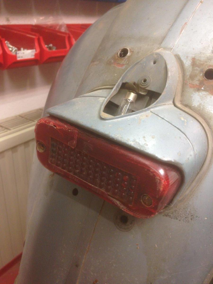

Da sieht aber doch die Nr. 14 bei scooter-attitude recht passend aus? Aber ich gebe zu, dass ich von der Type N nicht viel Ahnung habe :-) Ich wusste z.B. gar nicht, dass die 150er im Gegensatz zur 125er das Bremslicht hat...

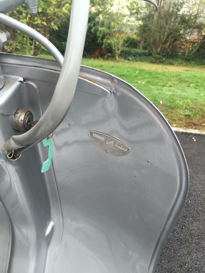

Hallo zusammen!
Ich würde mir gerne eine Vespa ACMA V55 Baujahr 1957 kaufen.
Der deutsche Verkäufer hat sie in Frankreich gekauft. Dort wurde sie vor Jahren mal restuariert – was aber damals in Frankreich alles gemacht wurde kann mir der Verkäufer (bzw. der französische Vorbesitzer) leider nicht nennen. Sie wurde nachlackiert im Silber der GS. Diesen Farbton gab es bei der ACMA 125 damals nicht, was mir selbst aber gar nicht so wichtig ist.
Fahrgestellnummer (laut Nummer Jahrgang 1957, aber mit Suffix V56) und Motornummer stimmen nicht überein, was eigentlich der Fall sein sollte, wenn es der Originalmotor wäre. Der verbaute Motor ist aber laut Nummer aus der gleichen Baureihe, allerdings von 1956.
Zustand des Lacks ist OK, hat paar Schrammen aber nichts grosses. Rost ist minimal. Was unterm Lack passiert weiss ich nicht.
Motor läuft, Anbauteile vorhanden, Tacho muss evtl. getauscht werden.
Französischen Papiere – carte gris – vorhanden.
Vespa ist fahrbereit.
Preis aktuell bei 3600 Euro
Wie ist Eure Meinung zum Angebot? Werterhalt bei unterschiedlichen Nummern?
Natürlich bin ich kein Sammler, das Teil soll bewegt werden. Ob es aber irgendwann mal zu einem Verkauf kommt kann ich natürlich nicht ausschliessen. Bei einem möglichen Verkauf werden die unterschiedlichen Nummern sicherlich wieder ein Argument des Käufers werden.
Würde mich freuen wenn ich zeitnahe ein paar Feedbacks von Euch bekomme.
Bin mit dem Verkäufer so verblieben, dass ich ihm heute Abend zu- oder absage.
Besten Dank!

...die ist wieder so typisch französisch oder auf der deutschen Seite im grenznahen Raum restauriert...meiner Meinung nach schade drum, weil ein originaler Zustand zerstört wurde und - was man so aus den Bildern interpretieren könnte - scheinbar kein sehr ordentliche Restaurierung erfolgt ist. Als Wertanlage würde ich sowas nicht nehmen - als daily driver draussenstehen lassen und so nachpatinieren könnte vielleicht funktionieren. Meist findet man im Laufe der Zeit noch viele "nette" Kleinigkeiten bei so einer "gemachten" Kiste, die einem viel "Spaß" bereiten. Ich kenn das sowohl aus meiner Citroen wie aus meiner ACMA Leidenschaft und kaufe nurnoch unrestauriertes.
Zur Nummernthematik: Da das Modell schon recht zum Ende der Fertigung ist wäre das eher normal...und ehrlich gesagt mein kleinstes Problem bei der Kiste
