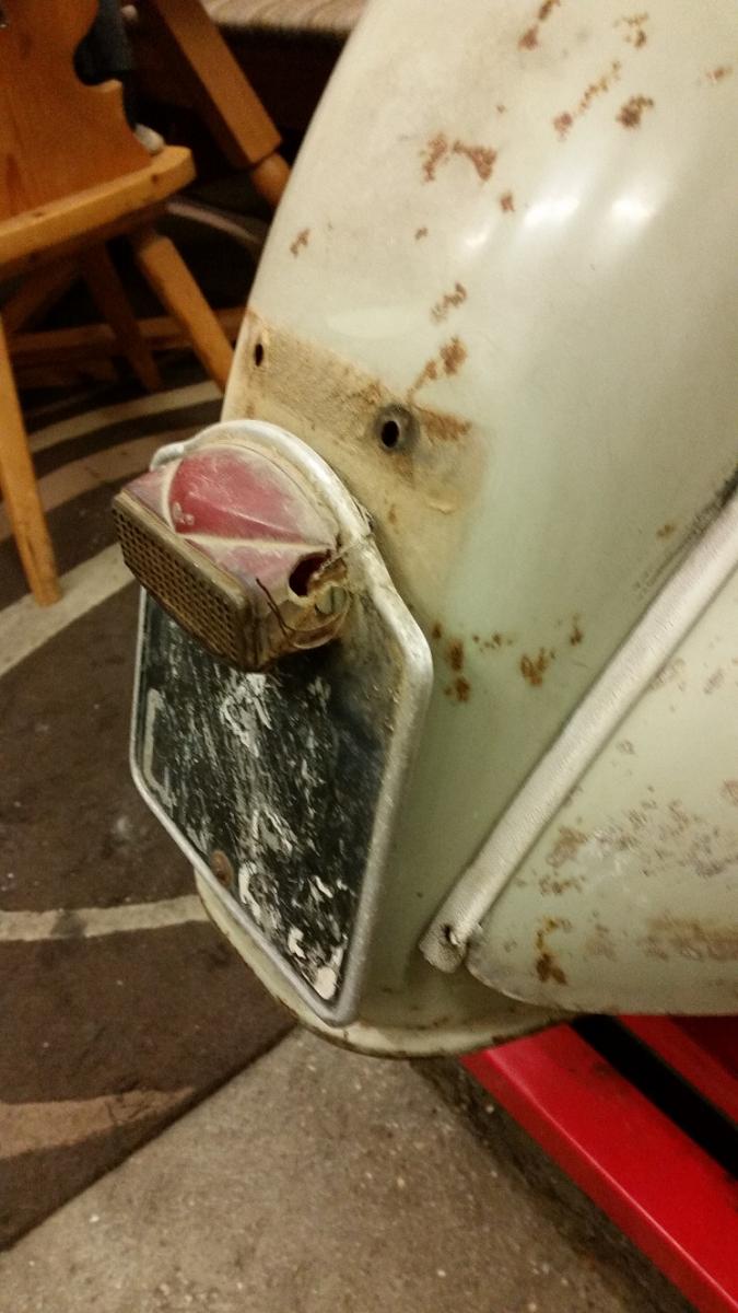

Rücklicht
post-50059-0-74432200-1446722783_thumb.j
post-50059-0-63649200-1446722794_thumb.j

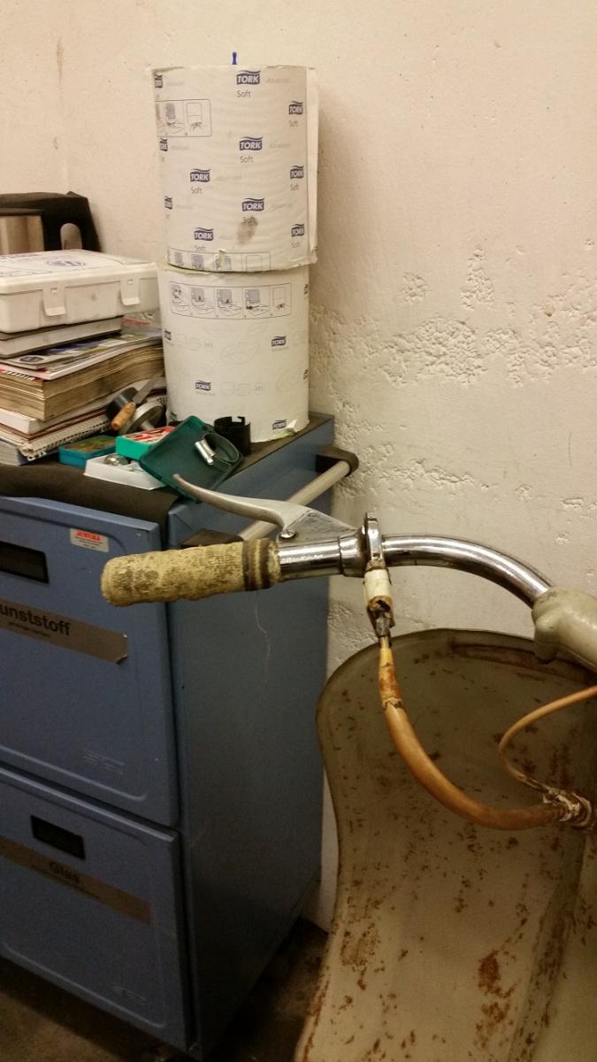

Griffe
post-50059-0-80797300-1446722788_thumb.j

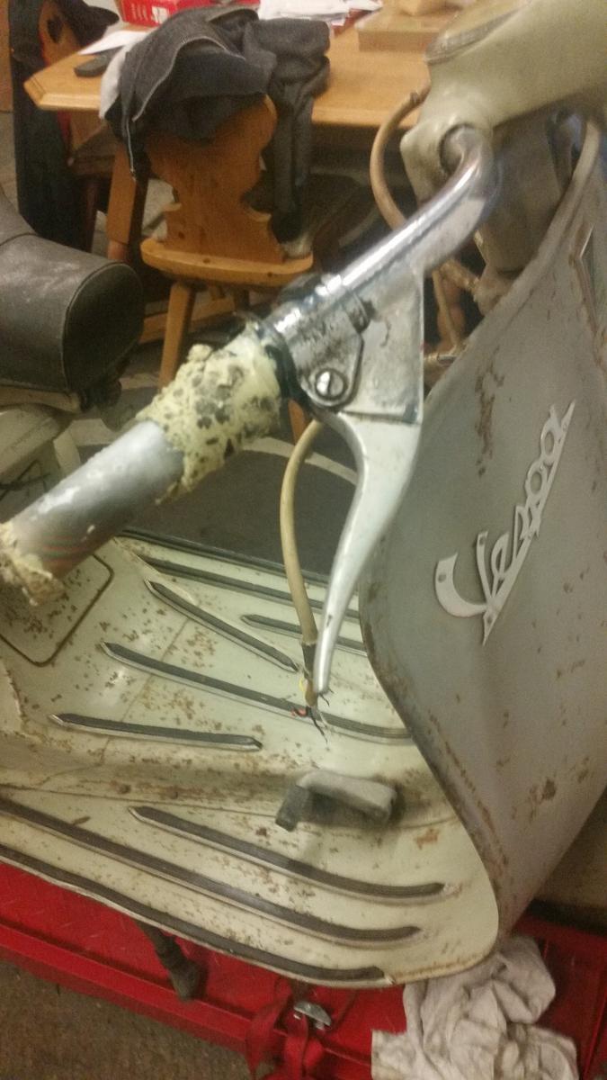

rechter Hebel
post-50059-0-96118600-1446722791_thumb.j
post-50059-0-27214200-1446722790_thumb.j

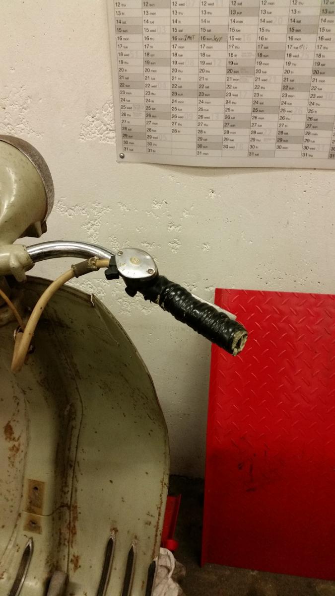

dann hab ich keine Ahnung obs so eine Finne gab
post-50059-0-21710500-1446722786_thumb.j
und obs der Lichtschalter bei Baujahr 57 gegeben hat.
post-50059-0-43678000-1446722793_thumb.j

Rücklicht ist ein Mally Junior. Gibts als Repro u.a. hier:
http://www.solex-motobecane.com/3-eclairage/feux-arriere-vsx/cabochon-de-feu-rouge-type-maly-junior-662-39-587.htm
Finne ist selbst gebastelt,
Griffe gibts als Repro (ich habe noch ein Paar da)
Schalter ist zeitgenössisch - würde ich lassen, wenn der noch funktioniert.

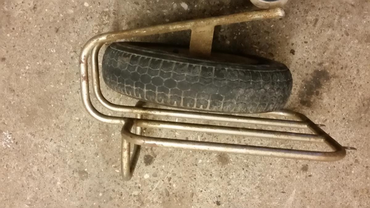

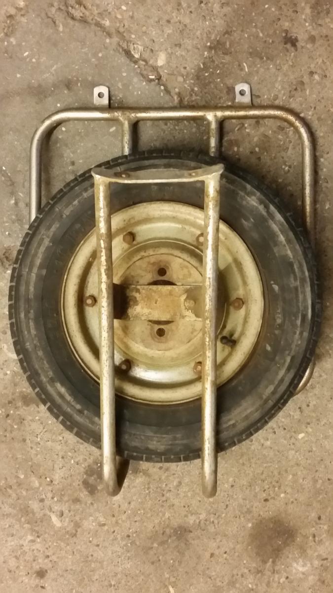

Kannst Du ein Bild des Gespäckträgers, besonders von der Ersatzradhalterung machen?

@ Alte_Karre hier noch die restlichen Fotos vom Gepäckträger/Reserveradhalter
post-50059-0-46016400-1446797645_thumb.j
post-50059-0-15561500-1446797654_thumb.j
post-50059-0-22581800-1446797667_thumb.j
kann mir jemand sagen, wo es für dieses Rücklicht eine neue Dichtung gibt?
Vielen Dank!
